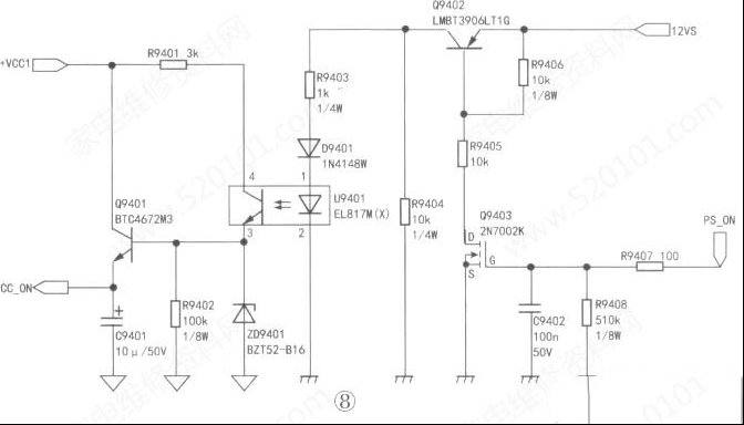

创维715G6679-P04-003-002S电源背光二合一板电路原理分析(下)
本文接上一篇《创维715G6679-P04-003-002S电源背光二合一板电路原理分析(中)》 四、开待机控制电路 开/待机控制电路由Q9401〜Q9403、U94()1等元件组成,如图8所示。上电后,主电源工作,热地侧输出+VC ...

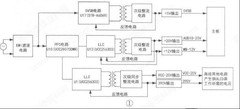

创维MKDY-R8T320-00电源板电路原理分析
创维MKDY-R8T320-00型电源板主要用于创维公司2020年生产的65W81、65W81P(9H86)型机 (配 OLED 屏LE650PQL-HMA2)。此电源由 5VSB电压形成电路、PFC电路及主电源(形成 12V及390V电压)等电路组成,其组成 ...

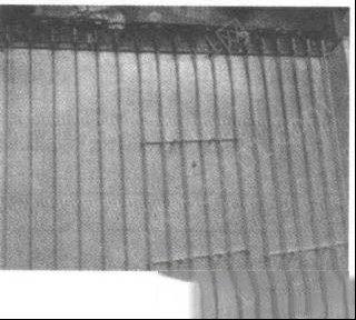

创维37L881W液晶电视图像扭曲且跳动的维修
收到同行送来的故障机壹台创维37L881W液晶电视,刚开始故障三无,电源指示亮不亮,拆机脱板维修,电源板号5300-0937T0-01,主板型号5800-A8TTJ0-02,目测24V电源电容C55鼓包,换新,动表检测,保险F1烧断,换新,试机,又 ...

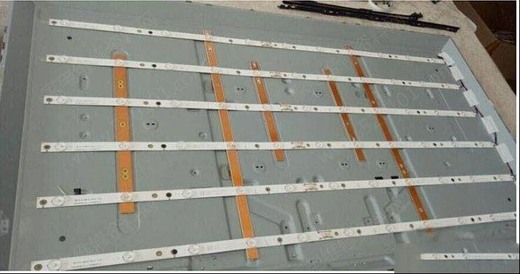

创维50系列液晶电视更换灯条故障维修
创维50系列液晶电视更换灯条故障维修
针对创维-冠捷50系列灯条通病,每次灯条坏都发现总是那垂直一排灯珠,分析原因可能是模组刚好凹进去灯珠不散热,所以我们在维修时把那凹进去的地方用旧灯条垫起来让它散热。灯条中间接口也都用线连起来防 ...

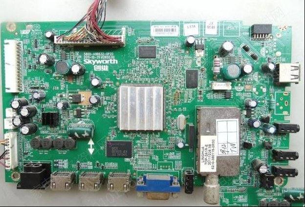

创维32E61HR液晶电视绿灯但死机的检修思路
收到同行送来的故障机壹台创维32E61HR液晶电视,故障表现为绿灯死机,拆机检查,遥控键控失灵。这个机,朋友已经换了数据,重写后故障一样,就转到我这里。拆机看板号是5800-A8R632-0P20,记得U18、U20这二个不良特别多, ...
2023-4-28 12:07
创维32E61HR液晶电视绿灯亮但不启动死机
收到同行送来的故障机壹台创维32E61HR液晶电视,故障表现为绿灯亮但不启动死机,拆机检查,这个机故障时好时坏,转了好几个维修部了。客户转到我这里,拆机板号是5800-A8R632-0P20,测12V、24V、5V.VSB正常,测量ENA、ADJ ...

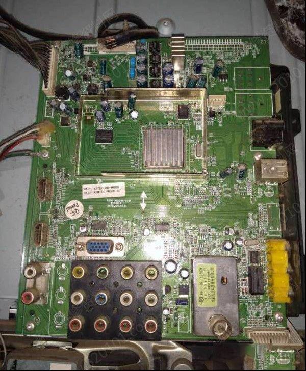

创维37K03HR液晶电视经常无法开机的检修思路
收到同行送来的故障机壹台创维37K03HR液晶电视,这个机有时能正常开机,有时不能。在别处已经换过数据,故障一样,拆机,板号5800-A8M460-1010,屏不亮死机时测量各DC、DC转换块时,发现U24电压不稳定,只有零点几伏跳变 ...

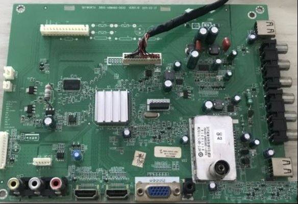

收到同行送来的故障机壹台创维LCD32L16HR液晶电视,故障表现为花屏,这个机转了好几个朋友,无法确定,客户转到我处。这个机其实有一个通病,就是24C32/U12数据客易出错,屏参也跟着出错,只要初试化一下,就能恢复正常 ...
