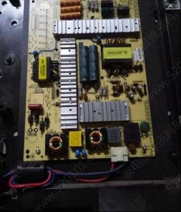

创维32E55HE液晶电视不开机的故障检修
收到其他维修同行的一台创维32E55HE型液晶电视,上电后按压“开/关”键,面板上的红绿灯交替闪烁,不开机,偶尔能正常开机,但工作约10min后自动关机,这时所有按键失灵。拆机检查,此机电源板型号是1680-P32ELU-20,主板型号是 ...

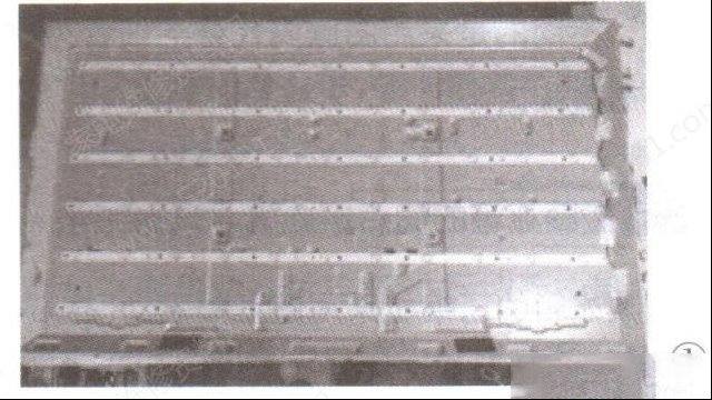

创维50V5液晶电视黑屏的检修思路
创维50V5液晶电视黑屏的检修思路
收到其他维修同行的一台创维50V5型液晶彩电,开机后黑屏,伴音正常;用手电筒照射液晶屏,可看见暗淡图像,根据故障表现为分析,判断背光驱动电路或者LED灯条异常。拆机检查,发现该机采用电源背光二合一板,背光输出插座P1 ...

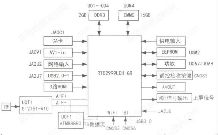

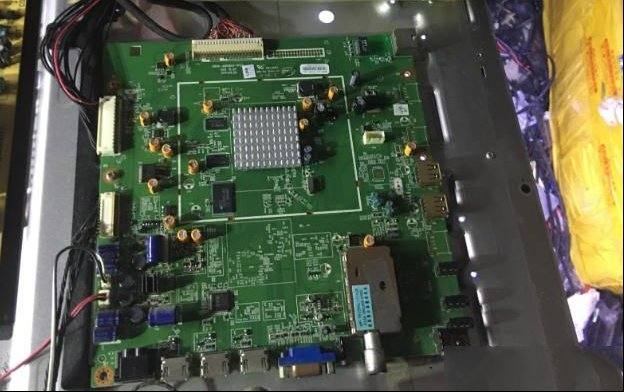

创维9R60机芯OLED液晶电视主板维修图解
创维OLED液晶电视9R60机芯主板在55S9D、65S9D等机型上应用,电路板上的主芯片型号为RTD2999LDH-GR (注意芯片为LDH-GR),围绕此芯片外设有四块DDR3 (UD1 ~UD4:H5TQ4G63CFR-RDC)、EMMC程序块UOM4 (THGBMFG ...

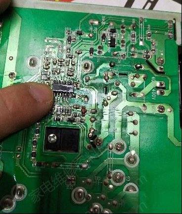

创维50英寸液晶电视电源板不通电的通病检修思路
最近早几天已经维修多台创维50寸液晶电视机,故障表现为三无,此类检修思路电源板故障,经过检查均为电源ICTEA1755T和一个10K电阻坏,如下图所示,仅供同行参考。 ...

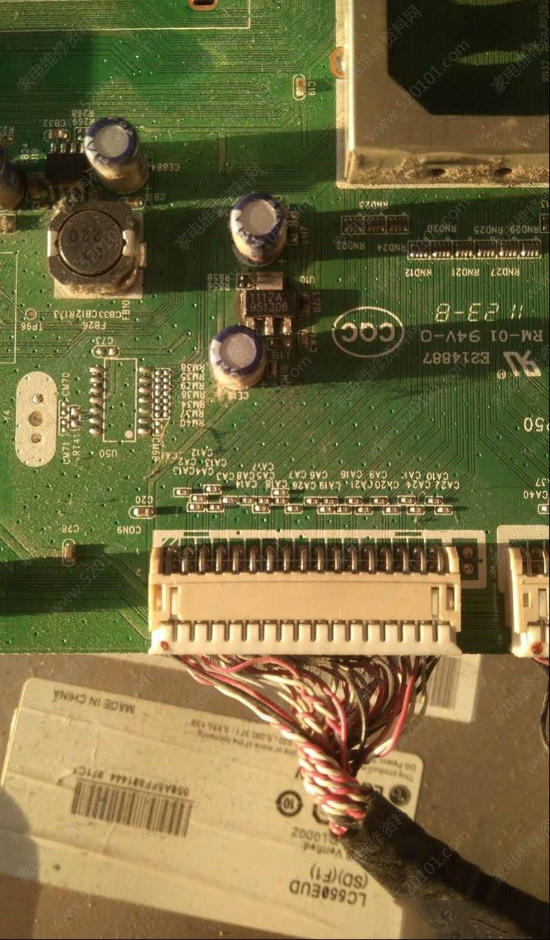

创维32E361S液晶电视灰屏的检修思路
收到同行送来的故障机壹台创维32E361S液晶电视,故障表现为灰屏,拆机检测,该主板为四合一板,主板是和逻辑板一起的,用的是BOE京东方屏,测vgh 2.8v,vgl 0v,断开屏线,主板上的逻辑板vgh,vgl恢复32v,-7v,测边板 ...

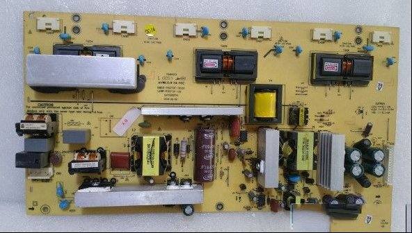

创维32E500E液晶电视不定时停机的检修思路
收到其他维修同行的一台创维液晶电视32E500E,故障表现为当时能开机,图像伴音正常,播放不到十几分钟黑屏无声了,指不灯绿灯亮着,键控和遥控都失灵,有时能开机,有时开不了,今天有空拆开检查,测24V、12V、5V都正常,当 ...

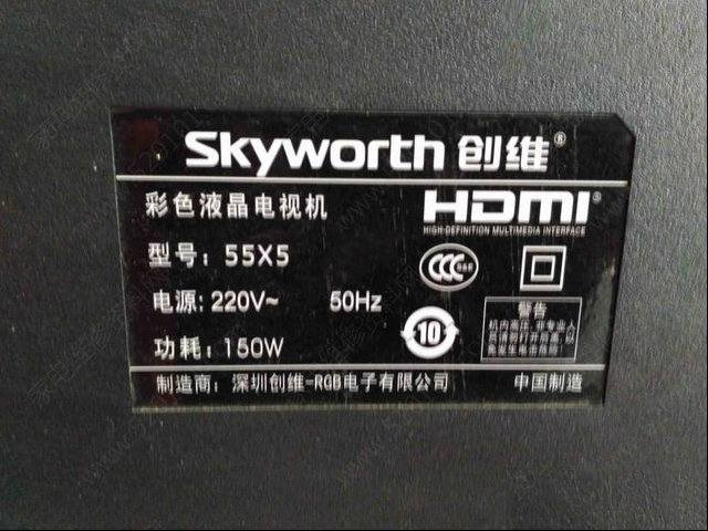

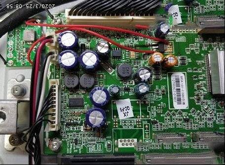

创维55X5液晶电视液晶屏飞线的过程(图)
收到其他维修同行的一台创维55X5液晶电视,故障为花屏,此机器采用的屏型号是华星光电的屏,逻辑板在左边板上(ST5461B05-2-XC-2),只有右边有4个Y轴模块,Y轴模块是NT61312H-C6518A,这台机年前送压屏那边修过的,用了个 ...

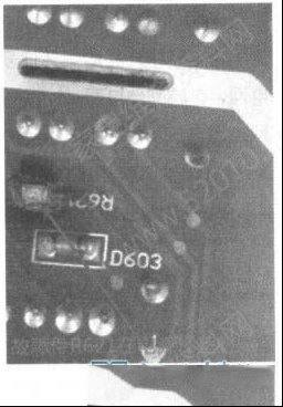

创维26S12HR液晶电视不通电的检修思路
收到同行送来的故障机壹台创维26S12HR型液晶电视,故障表现为三无。打开机壳,目测电源板正面的元件,没有发现异常。用万用表的电阻挡测量保险管,正常。拆下电源板,发现其背面的R621(1()C)烧爆,如图1所示,在路测量R621 ...

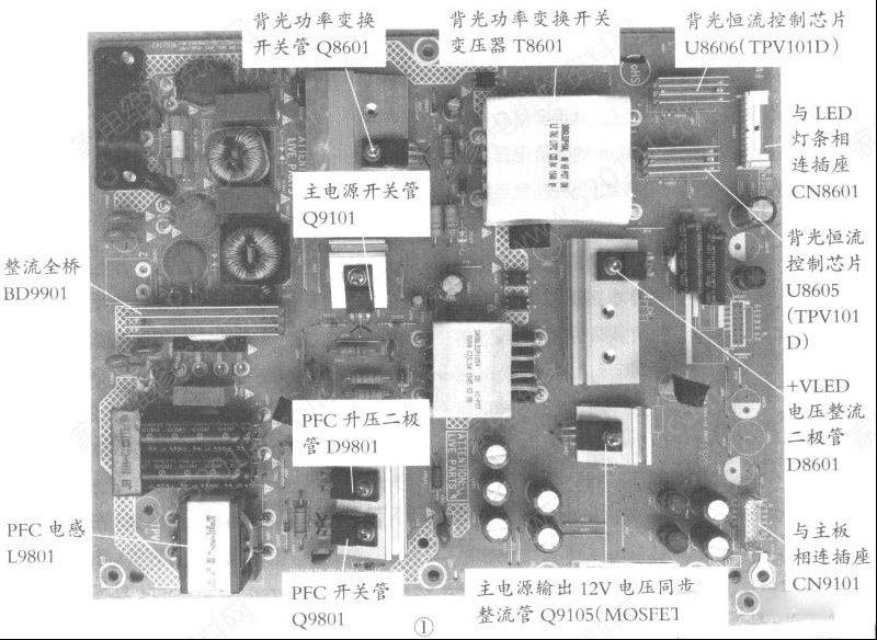

创维715G6679-P04-003-002S电源背光二合一板电路原理分析(上)
创维715G6679-P04-003-002s型电源背光二合一板主要用于46-55英寸LED液晶彩电中,代表机型有乐华LED48A1、LED55E2及创维50V5、5OM5.5OK2等。该板主要由交流输入及EMI滤波电路、PFC(功率因数校正)电路 ...

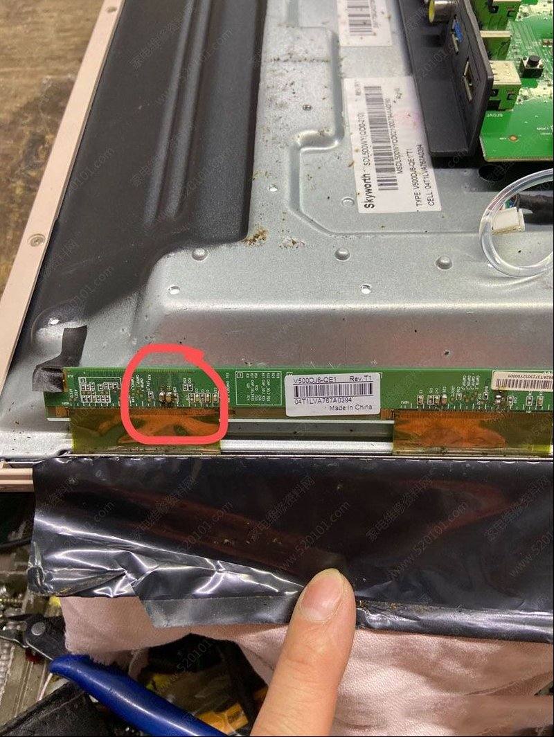

创维50G3液晶电视灰屏的检修思路
创维50G3液晶电视灰屏的检修思路
收到同行送来的故障机壹台创维50G3液晶电视,故障表现魏灰屏,拆机,用万用表检测逻辑版VGL、VGH电压为0V,用电阻档测量VGL检测点发现对地短路。后来解开左边屏排线通电屏幕另一半显示正常,那说明屏边板VGL有短路,经检 ...
