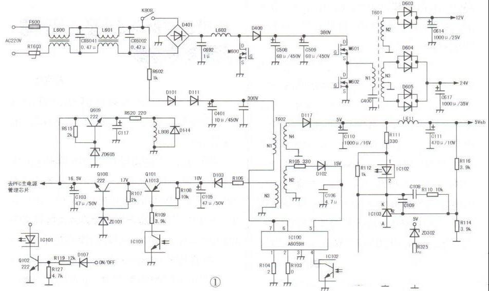

创维32E81RA液晶电视副开关电源工作原理与维修
创维32E81RA型LED液晶电视的副开关电源以电源芯片A6059H(IC100)为中心组成,其实绘电路如图1所示。220V交流电经全桥D401内部一只二极管及D101.D111半波整流,在滤波电容C401上产生约300V直流电压,通过 ...

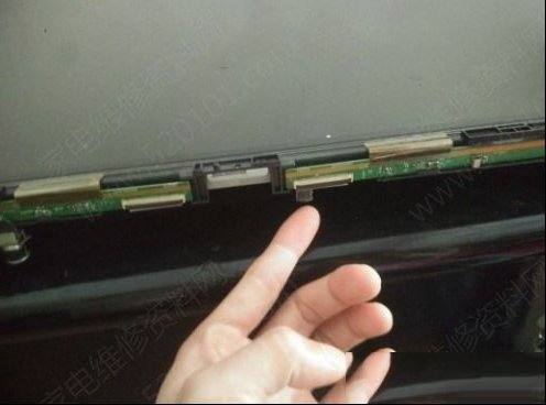

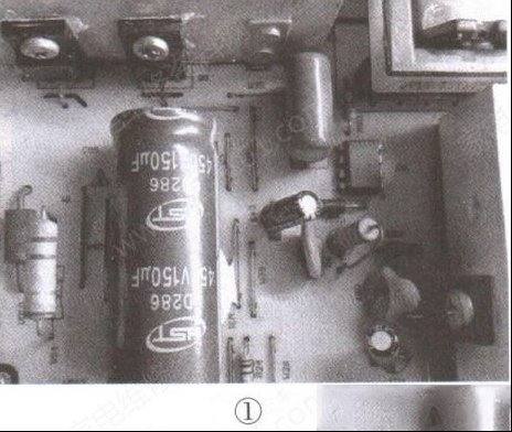

收到同行送来的故障机壹台创维49E730A液晶电视,故障表现为灰屏,有伴音有背光。配的是LG的LC490DUN屏,拆机测VGA电压没有,如下图所示,在图3中黑圆圈标记处下面垫纸后成功点亮,图像效果还可以。仅供大家参考。 ...
2023-4-28 12:09

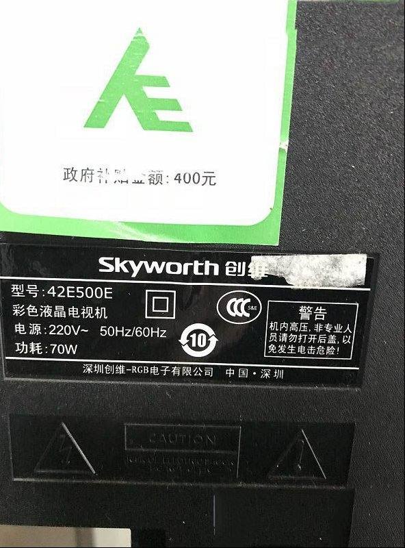

收到同行送来的故障机壹台创维42E500E液晶电视(8R57机芯)故障表现为通电指示灯绿灯亮,检测了一下24V 12V 5V 和ON-OFF启动电压都有,只有背光启动电压无,强制把5V接到背光启动可以点亮背光,网上查了一下此机的资料发 ...

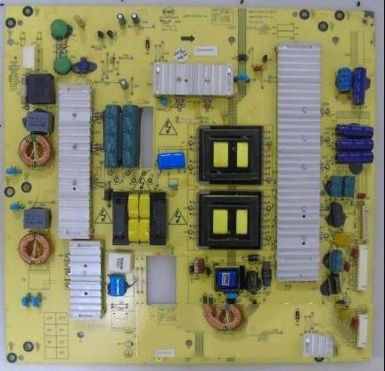

创维168P-P55TTK-15电源板维修过程
最后收到一块创维168P-55TTK-15电源板,这款板子型号是创维液晶电视上的型号可能是47E-92RD,网上没有找到该图纸。但168P-55TTK-00基本可以用,绝大部分与该板一样。故障情况是:5v,300v正常,通过2k电 ...
2023-4-28 12:09

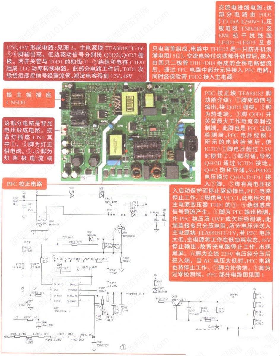

创维MKDY-L5LA10-00电源板维修讲解
创维MKDY-L5LA10-00电源板用在9S61机芯50G50、55G50产品上。该电源组件PFC校正块采用TEA88182T-1J,它与Q0D1、LOD1.D0D3.大电容C4D3、C4D4等元件此功能电路。TEA88181T/IY为主电源块,它与Q0D2、Q0D3、TOD ...

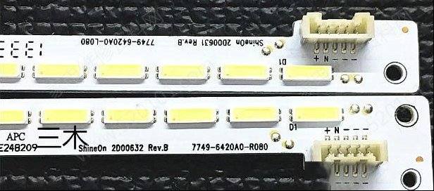

收到其他维修同行的一台创维42E500E型液晶彩电,开机后图像暗淡,但声音正常。通电测试机子,发现图像暗淡的原因是背光亮度不足。拆机检查,发现该机恒流板(型号为168P-P42DXM-30)上有6只恒流调整管,说明屏内有6组灯条。上电 ...

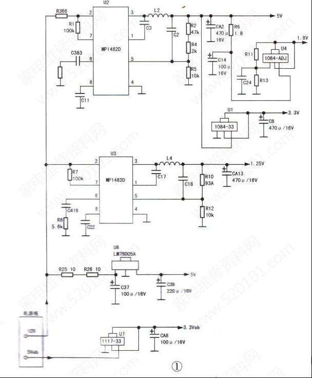

创维32E81RA液晶电视主板DC-DC电路故障检修

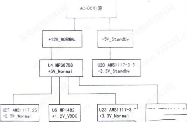

收到其他维修同行的一台创维32E81RA型液晶电视的开关电源,在待机状态下输出5Vsb,开机后输出12V、24V电压,5Vsb与12V供给主板,24V电压供给背光驱动板。主板上的DC-DC电路将5Vsb与12V电压转换成多组电压,供给相应电路, ...

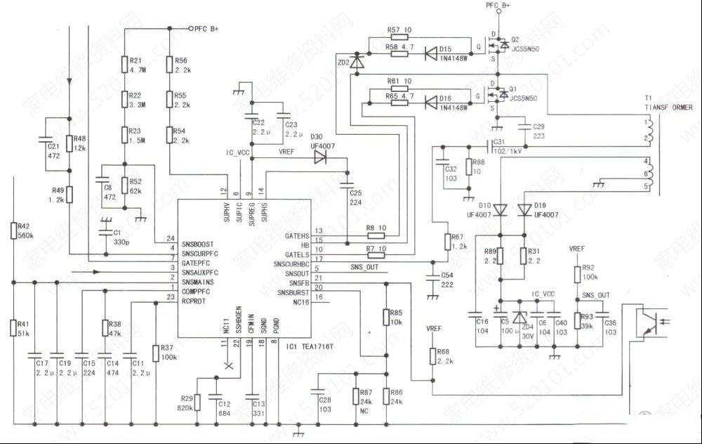

创维50E6200液晶电视不通电的检修思路
收到其他维修同行的一台创维50E6200型液晶彩电,上电后指示灯不亮,按“开/待机”键无反应。拆机检查,上电测得滤波电容C7两端电压为300V,但12V、24V输出电压全为0V。此机电源板板号为168P-P5LO1B-00, 控制芯片为TEA1716T( ...

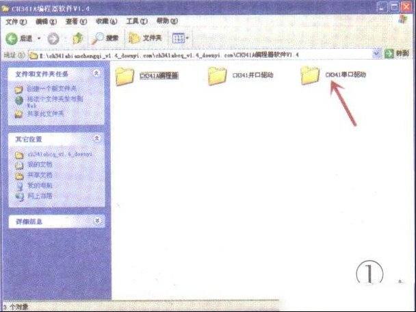

创维65Q8液晶电视烧录分区镜像文件操作图解
创维65Q8液晶电视的主控芯片采用海思Hi3751V620,其烧录软件为"Hitool 烧录工具”,并且在升级时须烧录分区镜像文件,具体操作方法如下。 1.安装CH341A型升级小板驱动 (1)将CH341A型升级小板插到电脑USB ...
