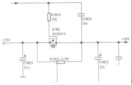

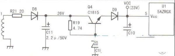

收到其他维修同行的一台32X3型机(机芯:9R01),图像颜色异常。上电,测量TCON电路各关键点电压,发现VDD电压仅12V,而输入电压16V正常,怀疑MOS管Q1N0性能不良,相关电路如图所示。更换Q1N0后试机,故障机修到这里,终于修好值得探讨。,此时测得VDD电 ...

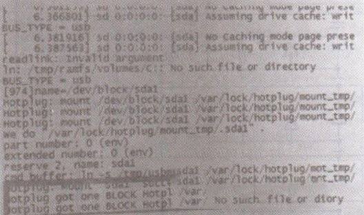

收到同行送来的故障机壹台32X5型机(机芯:9R43),二次不开机。故障原因分析:先用U盘升级无反应,然后连上串口工具,查看打印信息,显示如图1所示,提示u盘升级主程序停在“sdal”处。测量主板上各点电压均正常,怀疑主芯片R ...

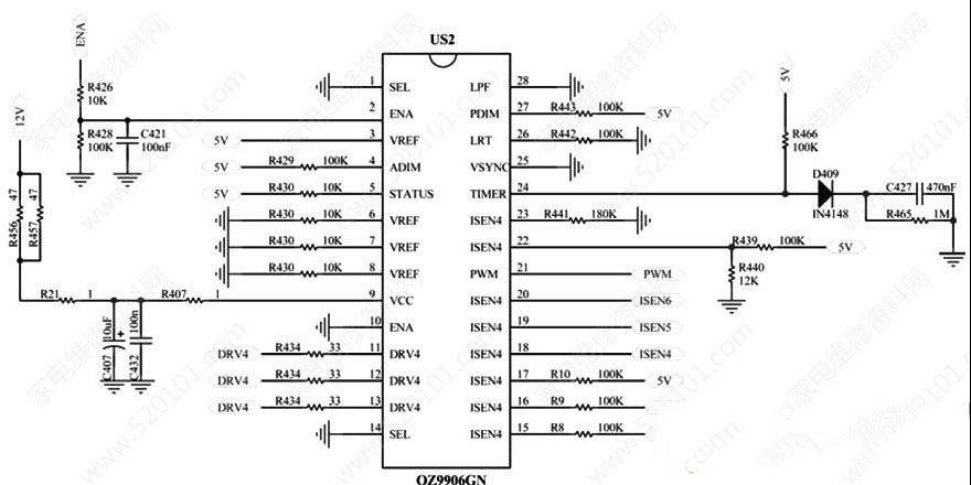

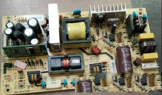

收到其他维修同行的一台创维22L08IW型液晶电视,二次开机后伴音正常,但背光不亮,无光栅、无图像。拆机目测,电源二合一板(板号为168P-P24AWN-00、5800-P24AWN-0000)上无明显损坏的元件。上电,测得主滤波电容C166(120uF/4 ...

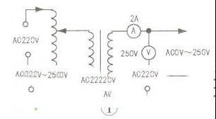

收到其他维修同行的一台创维47英寸液晶电视,图像上有类似马赛克的干扰。最初以为是机顶盒问题,更换机顶盒无效。接上笔者自制的可调压隔离电源,如图1所示,先将输出电压调为AC 150V试机,在待机状态下,电压表读数为150 ...

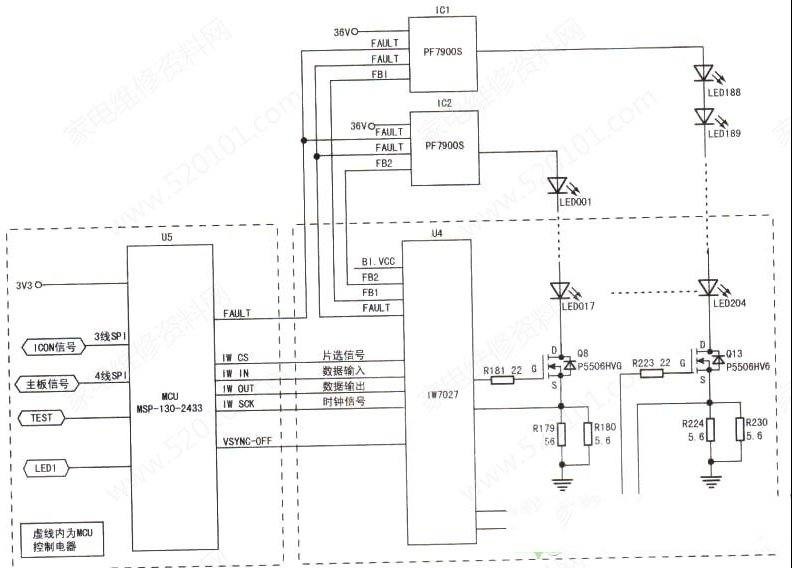

创维168P-L5K015-00型电源二合一板主要用于创维55X5、50U2.55M5型等液晶彩电中,其灯条控制电路如图1所示,主要有以下三大部分:一是LED灯供电电路,主要由升压控制芯片IC1、IC2(均为PF7900S )及其外围元 ...

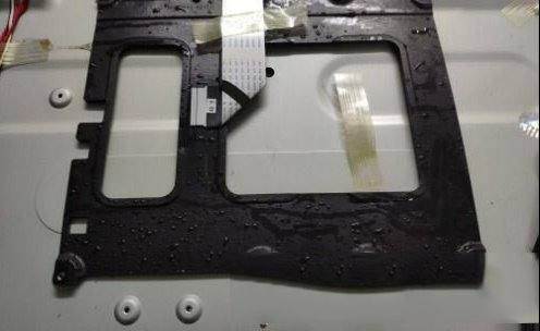

收到同行送来的故障机壹台创维47E600F液晶电视,故障表现为通电绿灯指示灯亮,但是不开机。此故障是通病,如下图所示,这塑料板上的水珠象是电瓶水一样,有气味,有腐蚀性,还好对主板损坏不大,烂掉了两个芝麻粒的电容 ...

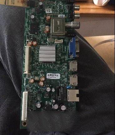

收到同行送来的故障机壹台创维42E380S液晶电视,故障表现为灯亮绿灯黑屏无声,初步判断电源正常,主板有3.3V,有12V,U18无5V输入无1.5V输出,Q31有5V但驱动信号一直是高电平,查各元件正常。问题在哪里呢?应该是某个 ...
