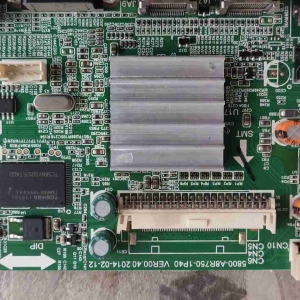

售后朋友拿来创维8R75(8R76)主板,故障是开机只绿灯亮二次不开机,接打印信息很慢才出来并且只显示有几行乱字符。测主板各DC供电电压均正常,正准备换主芯片时突然想起来再用示波器扫描下。当扫到电容CE8两端发现纹 ...

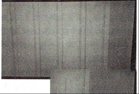

1、ST3151A05-5、HV320WX2-206型液晶屏代换TPT315B5-AN02 例:收到其他维修同行的一台创维32E200E彩电(8S27机芯),液晶屏损该机原配液晶屏型号是TPT315B5-AN02玻璃(PCB板为蓝色),现用ST3151A05-5型液晶屏(华星光电屏)代换后, ...

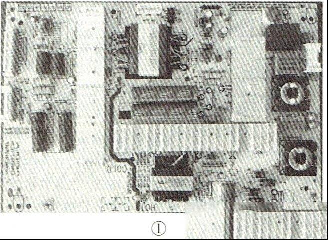

创维P42ELL型电源主要用于49E660D彩电(8K59机芯)中,具体型号有168P-P42ELL-04或168P-P47ELL-20,其实物如图1所示。该电源的组成如图2所示。接通电源后,220V交流电经EMI滤波、整流后送往主电源电路,PF ...
