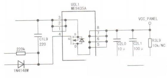

创维55M9液晶电视(8H26机芯)热机时灰屏的检修思路
收到同行送来的故障机壹台创维55M9液晶电视,机芯是8H26,故障表现为热机时灰屏。上电,测量逻辑板的12V供电电压VCC. PANEL,在故障出现时,该电压降至10V,怀疑故障系上屏电压降低所致。检查上屏电压供电电路,如图所示 ...

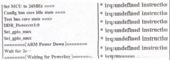

收到其他维修同行的一台50G3型机(机芯:8H52),二次不开故障原因分析:拆机目测主板,没有发现异常。通电测量各组供电电压,均正常。查看开机打印信息,显示如图所示,提示系统一直处于待机状态。试用HiTools工具烧写整机程序, ...

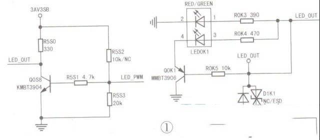

收到同行送来的故障机壹台创维50F5液晶电视(机芯:8H20),二次开机后图像、声音及控制均正常,但指示灯一直为红灯,不能变为绿灯。根据故障表现为分析,判断指示灯电路有问题,相关电路如图1所示。开机测量LED pwM信号电压 ...

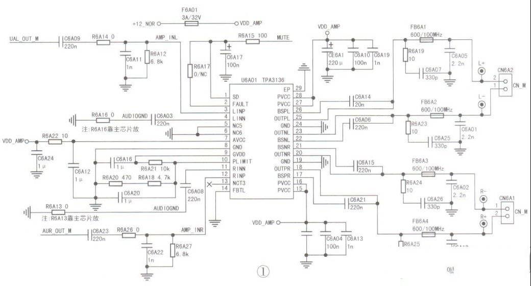

TPA3136系列芯片的具体型号有TPA3136D2和TPA3136AD2,两者均是无滤波器D类立体声放大器,两者的区别在于:TPA3136D2最低供电是8V,而TPA3136AD2最低供电为4.5V。两者最高供电均不得超过14.4V。当供电为1 ...

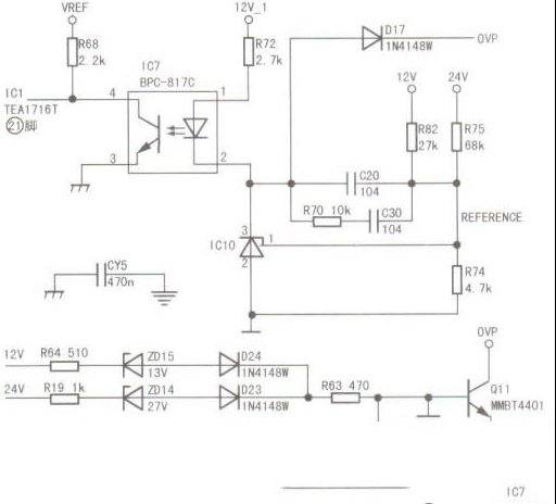

创维55E710S液晶电视开机图像闪烁后自动关机

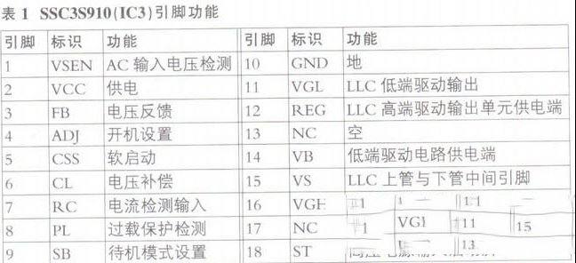

收到同行送来的故障机壹台创维55E710S液晶电视,故障表现为开机一段时间后机内发出异响,图像闪烁,随后自动关机。故障原因分析:怀疑故障在开关电源(型号为168P-P6L011-00(图纸))。此机TEA1716T.Q2.Q5、T1、C29组成LLC桥式 ...

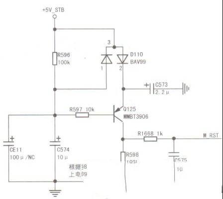

收到同行送来的故障机壹台32E660C液晶电视,热机自动关机。该机为8S53机芯,主芯片为MSD6A818QVB-X1。上电,测得主板上各DC-DC块输出电压正常,转向检测复位电路,如图所示,所示,发现电容C575漏电,将其换新后故障排 ...

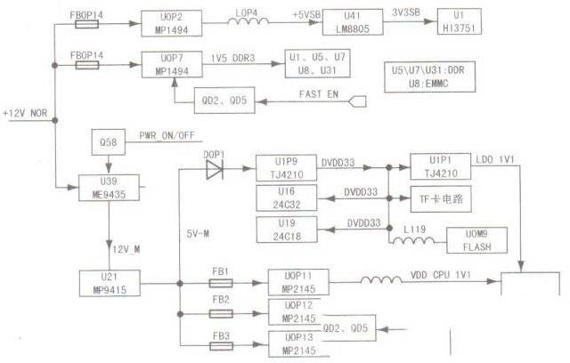

创维55G7200液晶电视(8H87机芯)开机后自动进入待机状态
收到同行送来的故障机壹台55G7200型机(8H87机芯),开机后很快又自动进入待机状态怀疑该机软件有故障,但强制升级后故障依旧。该机主板的供电系统如图所示。上电,测得电源组件输出的12V电压正常,但DC-DC转换块UOP13(M ...

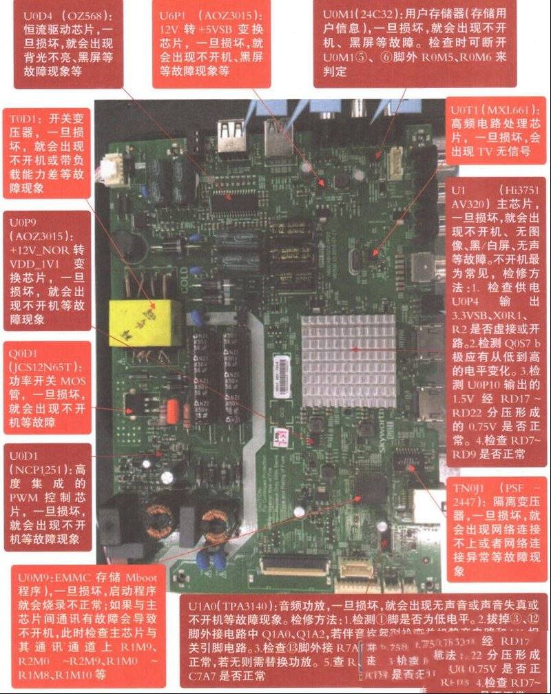

创维40E3500液晶电视主板维修图解
创维40E3500液晶电视主板维修图解
