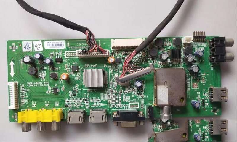

收到同行送来的故障机壹台创维39E320W液晶电视,故障表现为通电指示灯红灯亮,但是不开机,按键遥控都不起作用,这台机器用的机芯是8M06,主板型号是5800-A8M060-1P00,液晶屏型号是V390BJ1-P01 SDL390HY。重新刷入数据后 ...

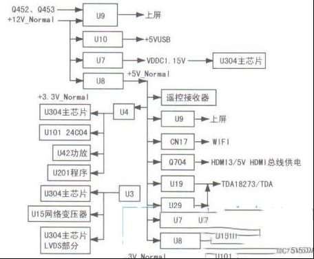

收到同行送来的故障机壹台创维32E760A液晶电视(8S06机芯),故障表现为上电后指示灯闪烁,不开机。上电,检测电源组件输出的5V(+5V_ Standby)、12V、24V 均正常,转向测量主板上各DC-DC电路的输出电路:U8输出5V,U3输 ...

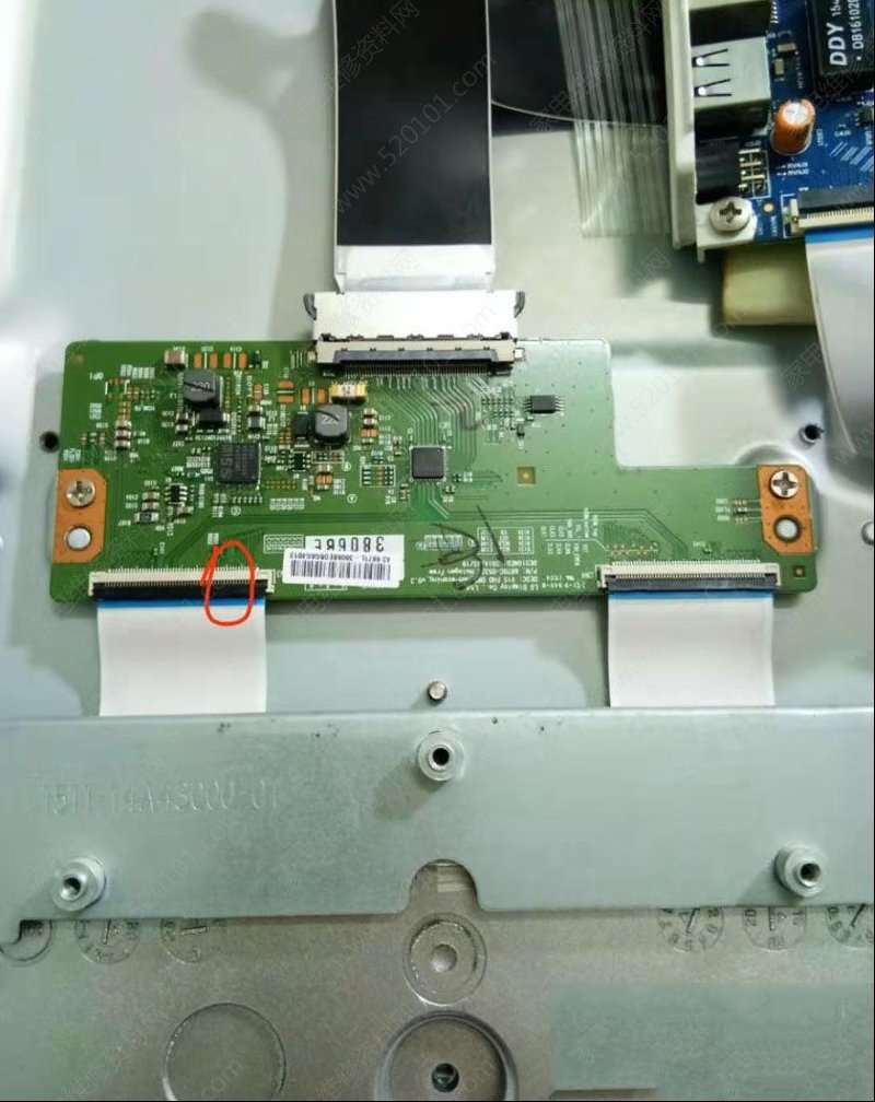

创维32E760A液晶电视热机状态下花屏的检修思路
收到同行送来的故障机壹台创维32E760A液晶电视(8S06机芯),故障表现为热机花屏。根据经验,此故障原因有DDR电路异常,上屏LVDS接触不良,TCON板电路工作不稳定等。先查U9输出上屏供电12V正常,用橡皮擦反复擦后,故障 ...

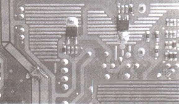

创维50E760A液晶电视通电红灯亮但不开机
收到同行送来的故障机壹台创维50E760A液晶电视(8S06机芯),故障表现为上电红灯亮不开机,通电后测量主板供电,发现U305输出电压只有1V,测其输入5V电压正常,手摸U305有温升,怀疑U305性能不良,但换新后故障依旧。检 ...

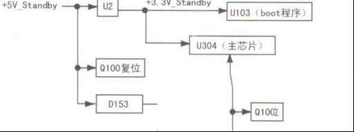

创维47E760A液晶电视指示灯红灯亮不开机的检修思路
收到同行送来的故障机壹台创维47E760A液晶电视(8S06机芯),故障表现为指示灯红灯亮,不开机。实修此类故障时,可先摸主芯片U304温度,或观察指示灯是否有闪烁。若接通电源后主芯片无温升或指示灯不闪烁,可以判定控制 ...

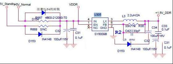

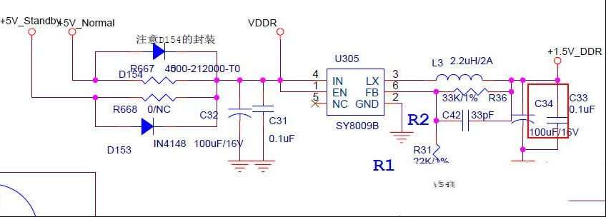

收到同行送来的故障机壹台42E760A液晶电视(8S06机芯),冷机开机花屏,包括开机画面。根据经验,此故障与图像格式转换及DDR电路有关。该机DC-DC块U305输出的1.5V电压为DDR供电,实测该供电仅1.35V,怀疑U305有问题,换 ...

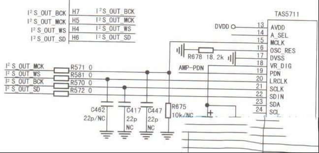

创维47E760A液晶电视无伴音的检修思路
收到同行送来的故障机壹台创维47E760A液晶电视(8S06机芯),故障表现为无伴音。此机音频功放采用TAS5711。测功放块2、3、33、34、44、41脚24V供电正常,13、14、27脚3.3V供电也正常,但功放输出端(测试点为L40、L32、L ...
