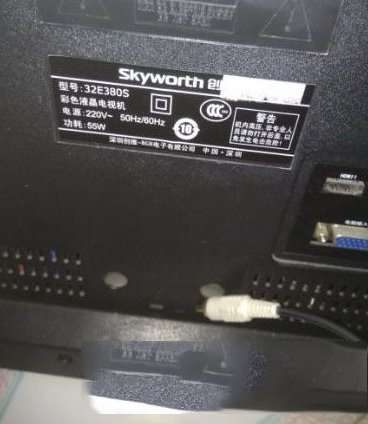

创维32E380S液晶电视一闪即灭黑屏的检修思路
收到同行送来的故障机壹台创维32E380S液晶电视,故障表现为开机屏幕一闪即黑屏,拆机测背光电压78V便立即消失,断开与R301与R303串联跳线,测两电阻阻值分别为199kΩ与218kΩ,确定R301点胶问题,测下R301再测为217kΩ, ...

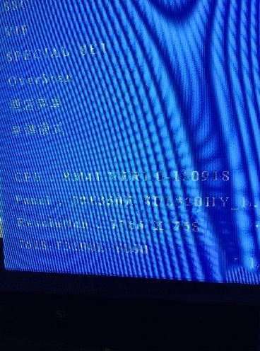

最近收到收到其他维修同行的一台维修同行送过来的创维32E350E液晶电视,机器被修的一团糟,电视的边板彻底报废,压屏后又出现倒屏故障,估计是前一任维修员刷机搞砸了,试着进入工厂模式查看参数无法调屏,没有倒屏的选项 ...

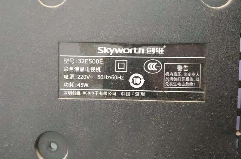

创维32E500E液晶电视指示灯亮但不开机的检修思路
创维收到其他维修同行的一台32E500E液晶电视,故障表现是指示灯亮绿色不开机,先检查电源板所有电压正常,再检测主板,发现U18供电1.3V,输出0.65V,不正常,此IC供电输出应该在1.2V左右。测量D602正极电压5.1V,负极电压1 ...

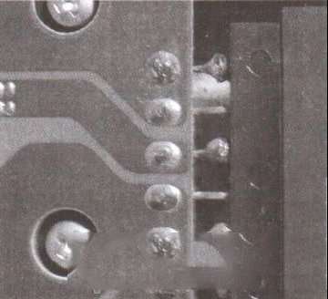

创维37E82RD液晶电视无规律自动关机的检修思路
收到同行送来的故障机壹台创维37E82RD型液晶彩电,开机后一切正常,随后无规律自动关机,待机指示灯亮;二次开机,又能正常工作一会儿,随后又自动关机。根据故障表现为分析,怀疑电路板上有虚焊点。拆机检查,发现电源板上 ...

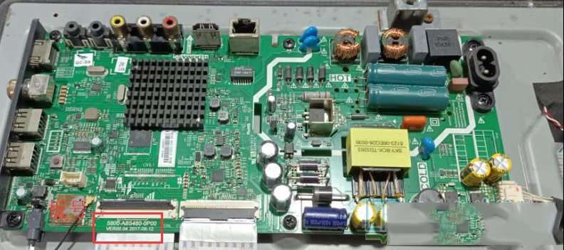

创维40E2A液晶电视开机没有反应的检修思路
收到同行送来的故障机壹台创维40E2A液晶电视,故障表现为上电后电源指示灯不亮不开机。拆机检查,三合一主板(板号为5800-A8S480-0P00)上无明显异常的元件;上电测得主滤波电容CEOD1、CEOD4( 56uF/450V x 2)引脚上电压为30 ...

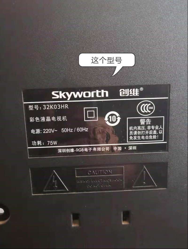

用LED改LCD修复创维32K03HR液晶电视背光故障
收到同行送来的故障机壹台创维32K03HR液晶电视,故障表现为开机音乐声响完,亮度即灭,此机电源背光一体板号为168P-32ALK-00(图纸),测量24V、5V都正常,电容没鼓包。背光采用STR-H3435,测量16脚电压开机有上升4v,马 ...

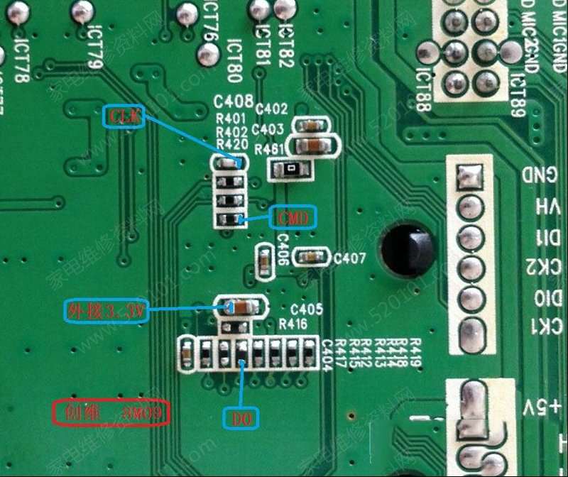

创维液晶电视8M09机芯EMMC飞线点位图
创维液晶电视采用8M09机芯主板的EMMC飞线读写CLK、CMD、D0、外接3.3V点位如下图所示。

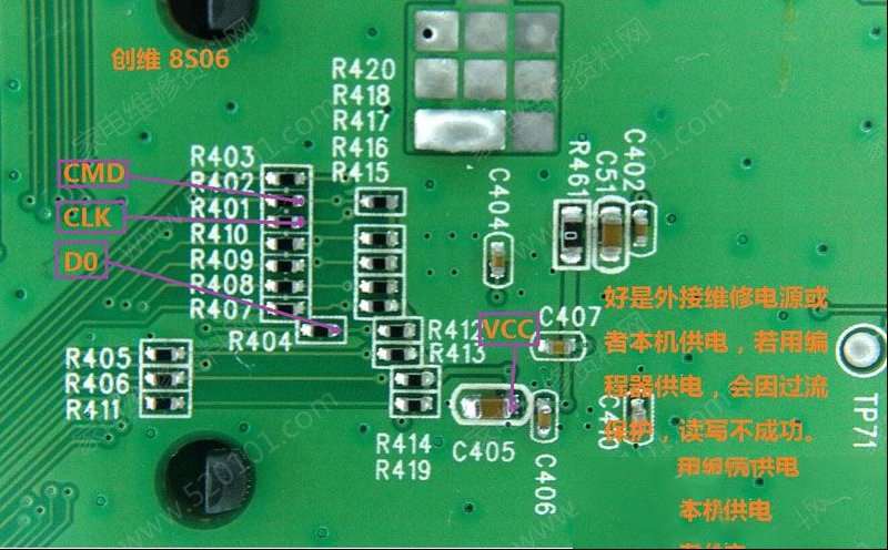

创维液晶电视8S06机芯主板EMMC飞线点位图
创维液晶电视采用8S06机芯主板的EMMC飞线读写点位图如下图所示,建议外接维修电源或这本机供电,若用编程器供电,会因过流保护,读写可能会不成功。 ...

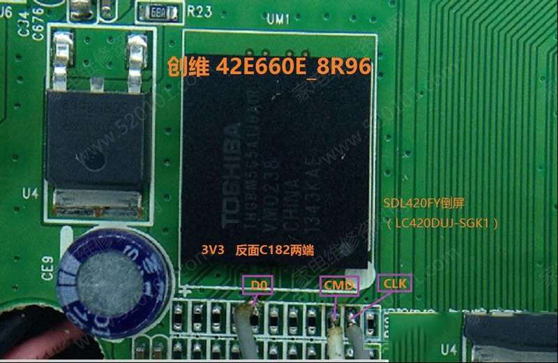

创维42E660E液晶电视(8R96机芯)EMMC点位图
创维42E660E液晶电视(8R96机芯)SDL420FY倒屏(LC420DUJ-SGK1)EMMC的点位如下图所示。

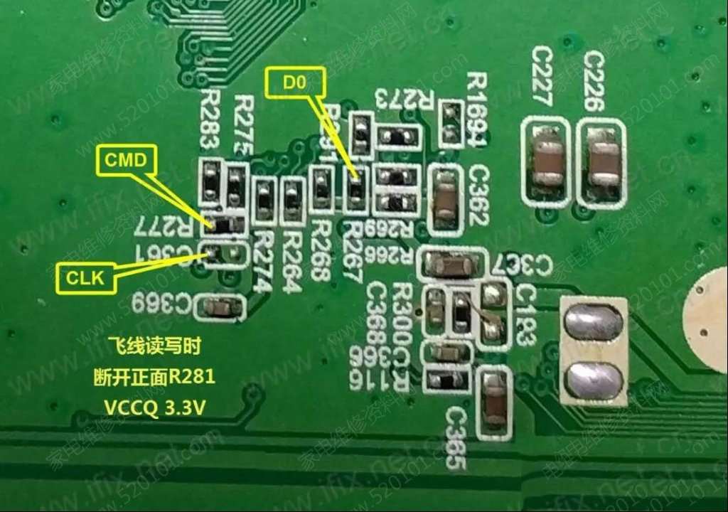

创维液晶电视8S52机芯EMMC飞线点位图
创维8S52机芯的EMMC飞线读写的点位CMD、CLK、D0如下图所示,飞线读写时要断开正面的R281 VCCQ 3.3V。

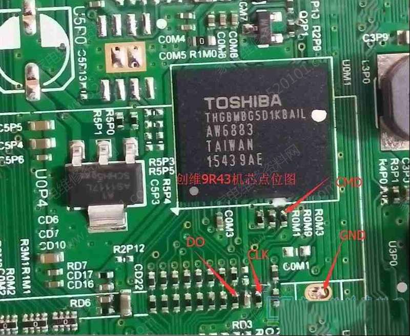

创维32E3500液晶电视(9R43机芯)EMMC点位图
创维32E3500液晶电视9R43机芯EMMC飞线读写的CLK、CMD、D0、GND点位如下图红色箭头指示的标记所示,仅供参考。
