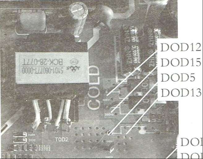

收到其他维修同行的一台创维26E82RA型液晶电视,通电后无反应,指示灯也不亮。此现象是在收看过程中突然出现的。半个月前曾经出现过此现象,当时敲打电视后又正常了。根据上述现象分析,判断机内有接触不良现象。拆机检 ...

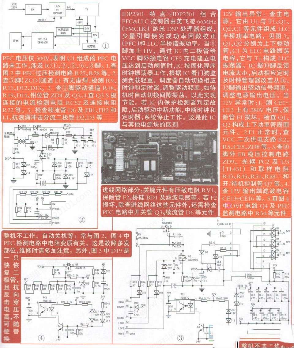

创维168P-L6J014-00电源板维修资料(图)

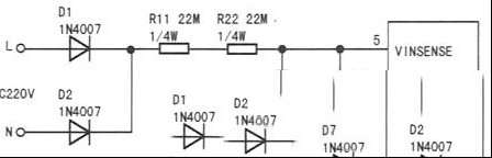

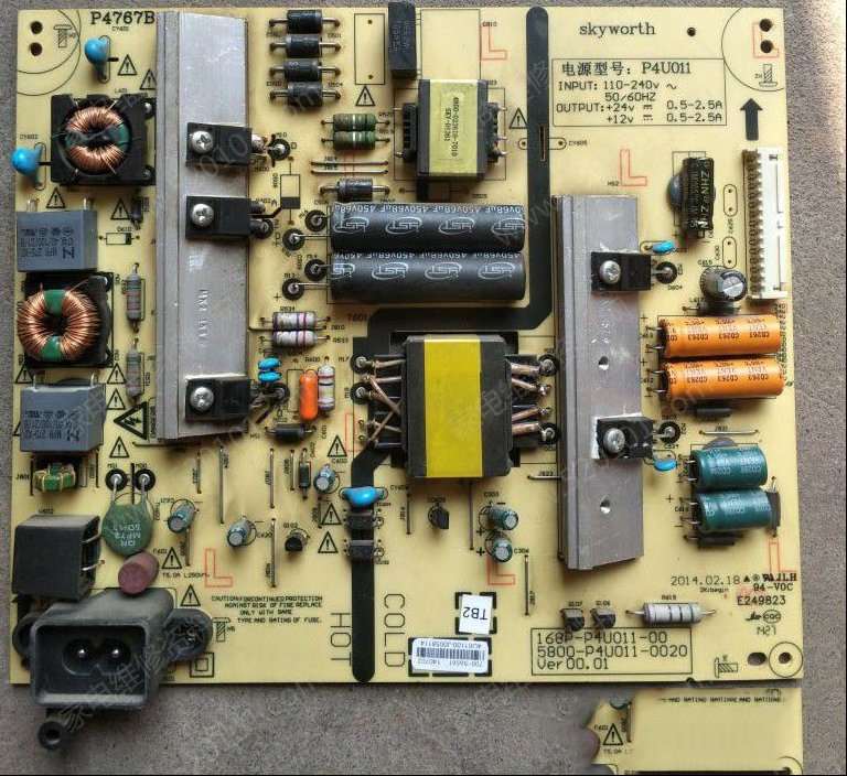

创维168P-L6J014-00电源组件采用IDP2301(U1)作PFC校正电路,同时该芯片与半桥上下管Q1.Q2、变压器T1初级、C1组成半桥LLC功率主电源,产生供主板和背光电路工作所需的12V、24V、48V。主电源中,Q4、PC1组 ...

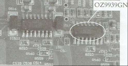

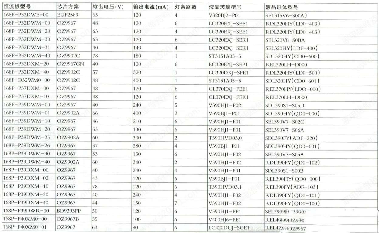

创维LED液晶电视背光驱动板主要参数速查表
下表中若液晶玻璃型号或液晶屏体型号一列中数据为“-”,则表示该款恒流板对应多种液晶玻璃型号或液晶屏体型号。

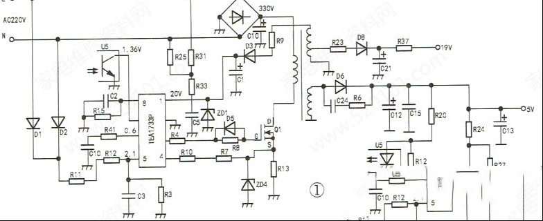

收到同行送来的故障机壹台创维24E61HR液晶彩电,故障表现为上电后三无。上电测得待机5V电压为0V,这说明副电源电路有问题,该机副电源电路U1(TEA1733P)为中心组成,如图1所示。u1①脚为启动电压输入端,实测电压约23V, ...

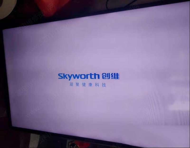

最近自己收到其他维修同行的一台创维40E3系列液晶电视,故障表现为是开机显示广告后不动几分钟后关机,看故障应该是软件的问题,就像是电脑死机一样,查阅相关资料,按住电视机上的电源键,后再插上电源插头,开机后屏幕上有 ...

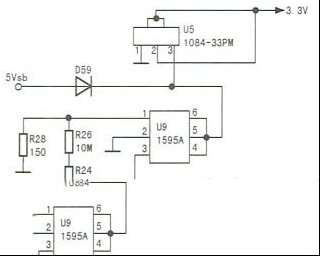

收到其他维修同行的一台创维32L01HM型液晶电视,上电后红色指示灯亮,不开机。故障原因分析:上电查看开机打印信息(需把波特率设为“9600"), 没有显示。测开关电源输出的5Vsb电压为5.2V(正常),但12V、24V电压为0V,主板送给 ...

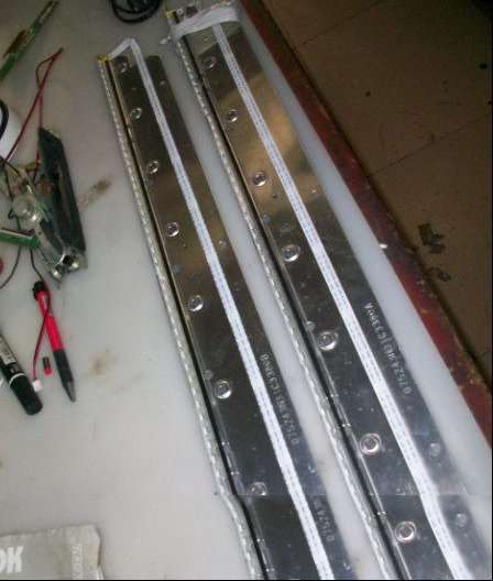

收到同行送来的故障机壹台创维50E550E型液晶电视,左半侧图像正常,而右半侧图像较暗。拆机检查,该机屏内有4根LED灯条。上电,测得每根灯条的+端电压均为41.3V,这说明背光驱动电路基本正常,故障原因应是两根灯条有问 ...

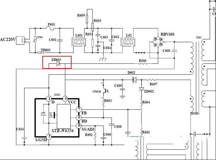

收到同行送来的故障机壹台创维26L08HR型液晶电视,在待机状态下机内“啪”一声响,随后三无。拆机检查,发现瓷片电容C634炸裂。在路测量电源部分的各元件,除电源厚膜块STR-W6556A的①、③、④脚击穿外,其他元件基本正常 ...
