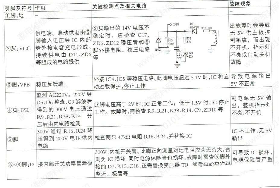

创维168P-P5F011-00电源板5V电压形成块FSL206参数

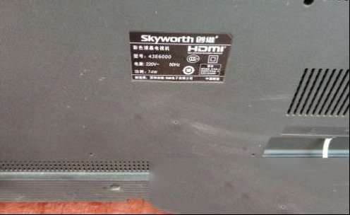

创维43E6000液晶电视图像乱跳的检修思路
收到同行送来的故障机壹台创维43E6000电视来修,故障表现为伴音正常,图像跳动乱闪,有时屏幕变了浅黄色,字符跳动,屏幕下方出现黑色横线条闪动,判断屏幕故障。拆机直奔逻辑板,测量上屏电压12V正常,VGL电压-5V,VGH ...

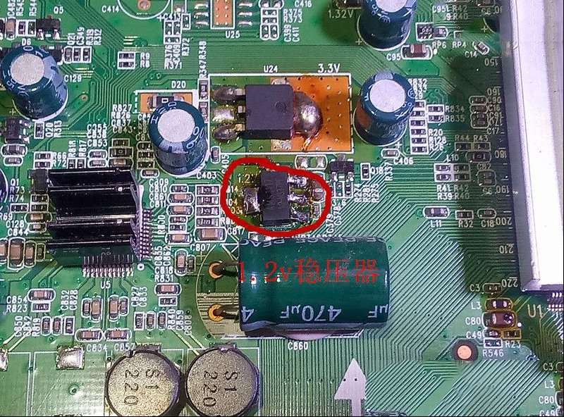

最近收到同行送来的故障机壹台创维32E61HR液晶电视,故障现像是开机有时能开启,但几秒就黑屏,看故障现像说明程序是好的,后测各组电压时发现1.8V和1.2V电压不稳定。最后将这两种稳压器更换后机器正常工作,故障修复。 ...

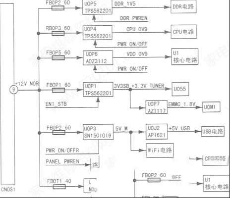

创维8H20机芯信号处理电路的供电系统结构框图如图1所示,电源板送来的+24VNOR,给U0A1供电;电源板送来的+12V NOR供电经各稳压电路稳压或变换电路变压后,送给相应的电路。+12V NOR供电分六路:一路经U ...

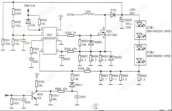

创维32E3500型LED液晶电视采用5800-A9R430-0P20 VER0020型三合一板, 配用的液晶屏型号是HV320WHB-N81。实绘该机背光电路如图1所示。通电后,12V电压加在UCD1( OB3350CP)的①脚,同时24V电压通过储能电 ...

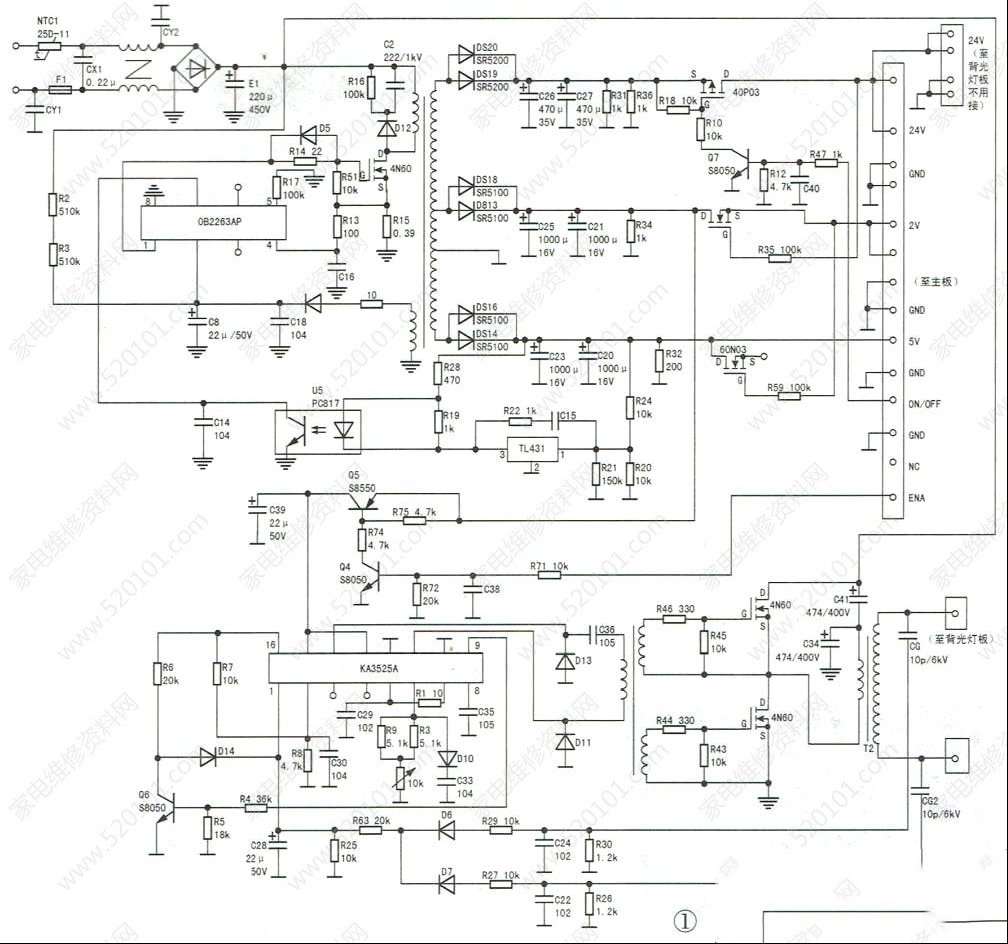

创维32E3500液晶电视(9R43机芯)开关电源电路原理与检修思路
创维32E3500液晶电视配用的屏型号是HV320WHB-N81,电源背光二合一板型号是5800-A9R430-0P20 VER0020,其开关电源实绘电路如图1所示。 一、开关电源原理简析 该机无市电输入电源开关,上电后 ...

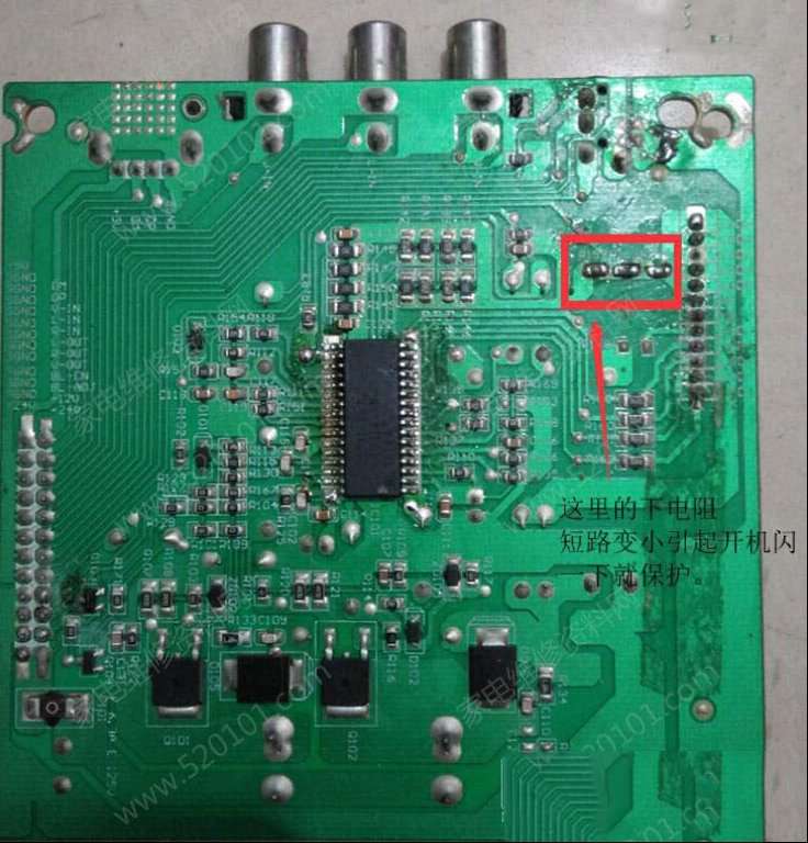

创维42E5ERS液晶电视开机屏幕一闪即黑屏的检修思路
收到同行送来的故障机壹台创维42E5ERS液晶电视,故障表现为为开机瞬间灯亮一下就黑掉。有声音,凭经验应该是灯条或者是电源部分电容鼓包的问题,打开看了一下,电源部分电容完好,灯条开机瞬间测试有约30V电压,马上消失。 ...
