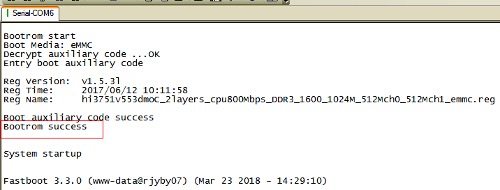

创维液晶55G6B机芯:8H52 故障现象:不开机
机型:55G6B机芯:8H52故障现象:不开机分析检修:仔细检查 PCB 板的正反面,没有发现缺件或元件脱落。接上串口终端,通电,查看打印信息如下:从上图的打印信息可知,EMMC 检测错误。测各点供电电压,均正常。用 Hi ...

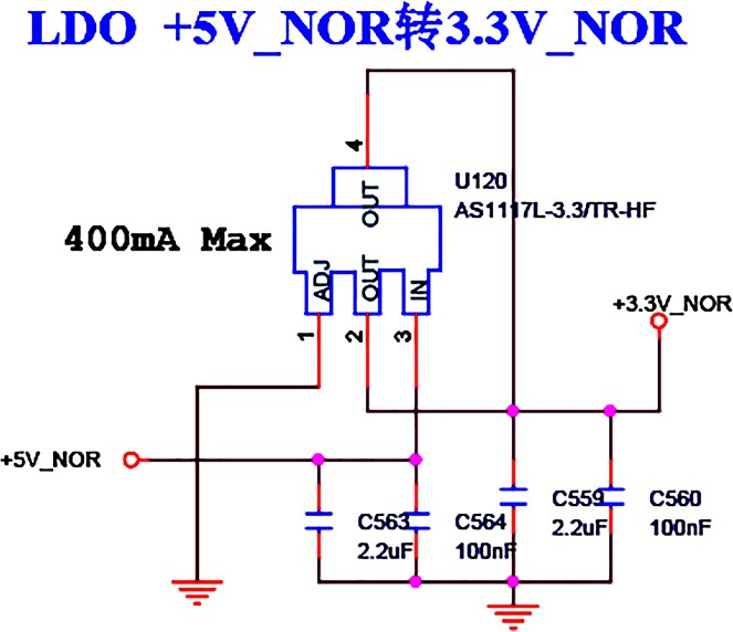

创维55E790U机芯:8S09不开机的维修
机型:创维55E790U机芯:8S09故障现象:不开机分析检修:仔细检查 PCB 板的正反面,没有发现缺件、元件脱落、烧毁现象。通电查看打印信息,无任何反应。测各点供电电压,发现 U120 转+3.3V_NOR 无电压。断电测量,发 ...

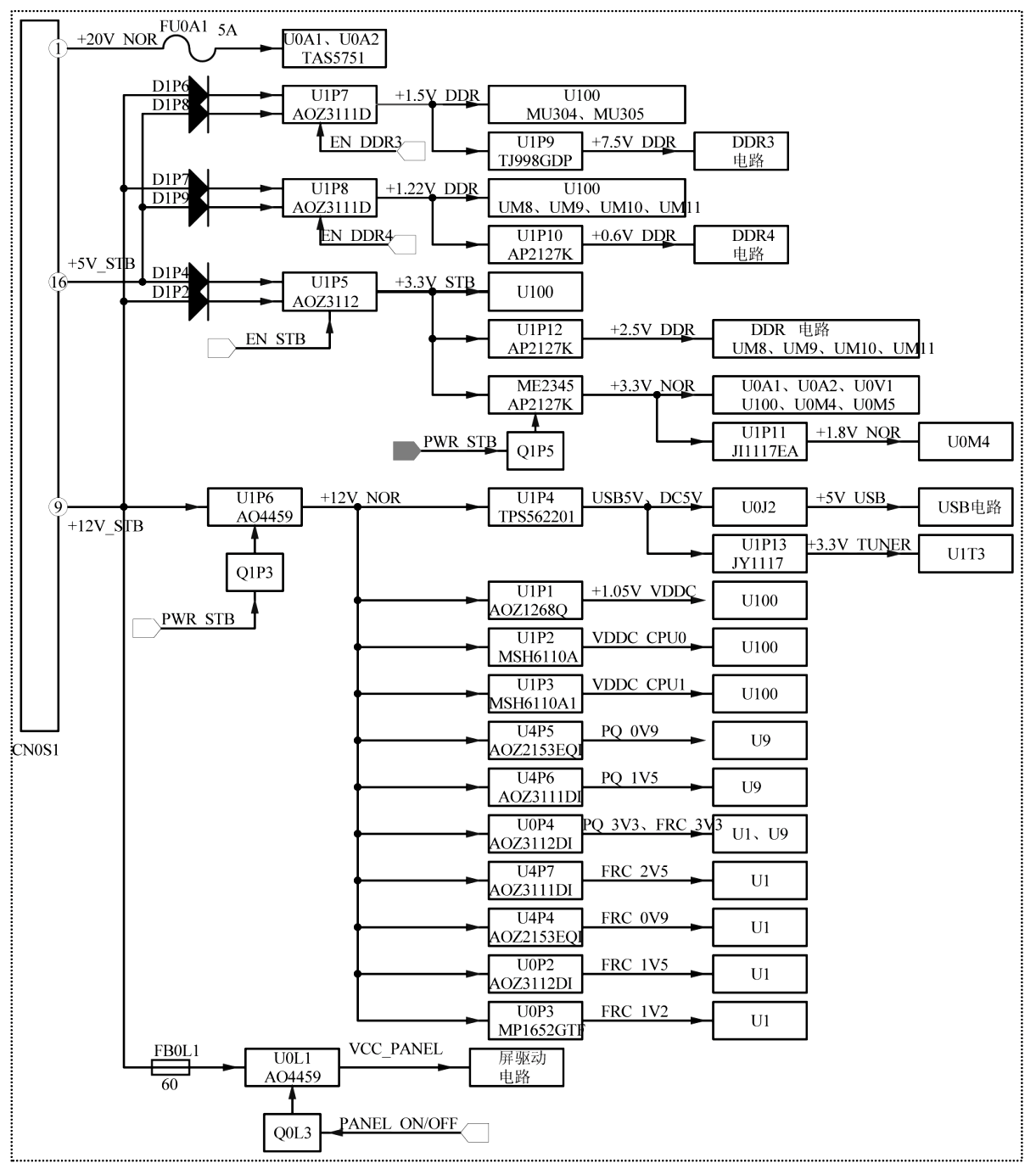

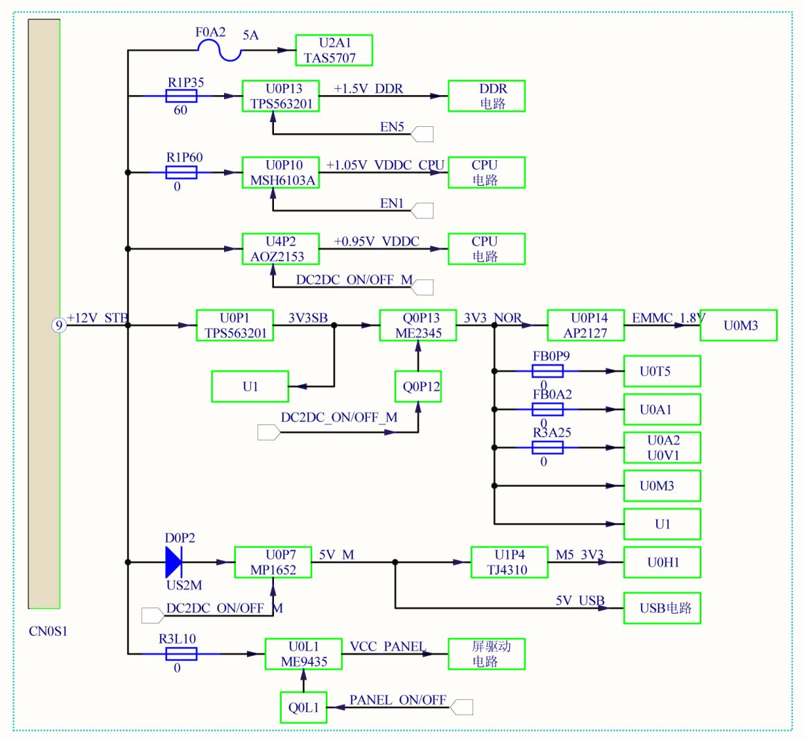

创维9S94机芯液晶电视电路原理与故障检修
创维9S94机芯液晶电视电路原理与故障检修1、信号处理供电系统结构创维 9S94 机芯信号处理电路之供电系统结构框图如下:图 11 创维 9S94 机芯信号处理之供电系统结构框图如图11所示,电源板送来的+20V_NOR,给U0A1、U ...

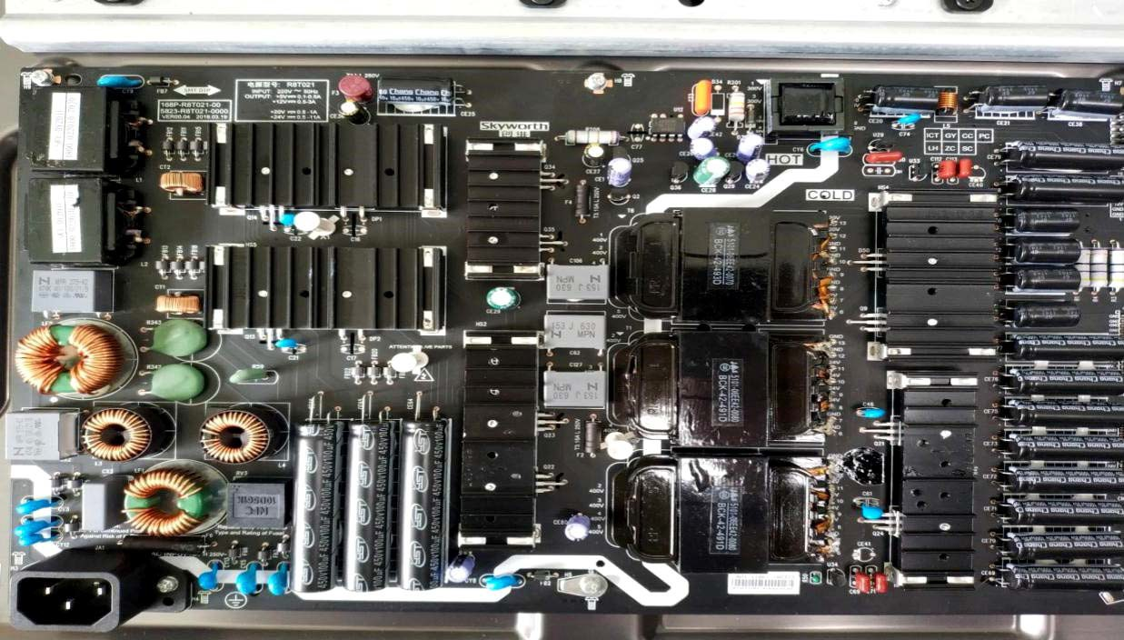

创维 168P-R8T021-00 电源电路原理与故障检修
创维 168P-R8T021-00 电源电路原理与故障检修1、创维168P-R8T021-00电源板图图1 创维168P-R8T021-00电源板实物图2、创维168P-R8T021-00电源系统结构创维55S9A电视采用板号为168P-R8T021-00的电源电路,其系统结构框 ...

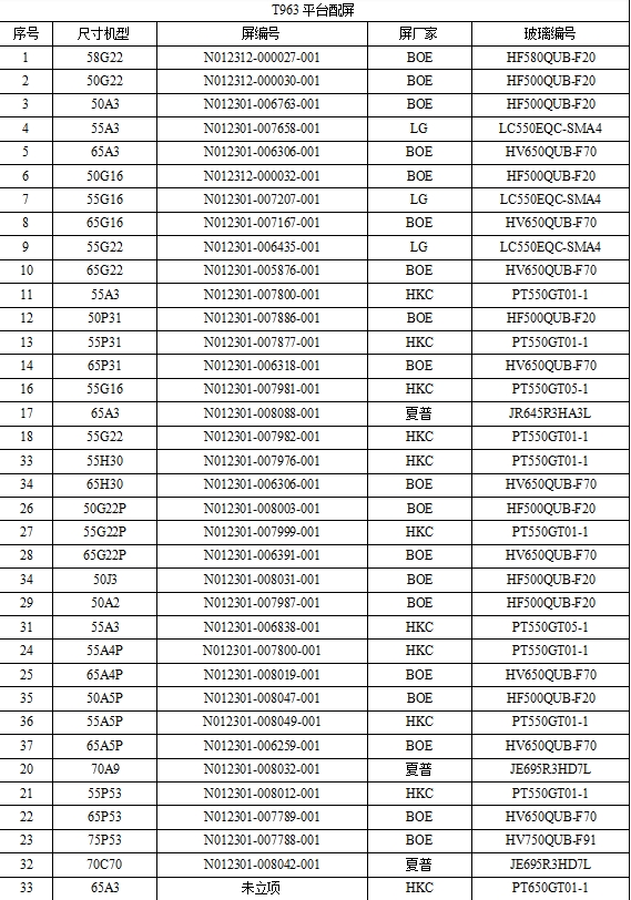

创维T963 平台配屏物料编号与玻璃型号对应表

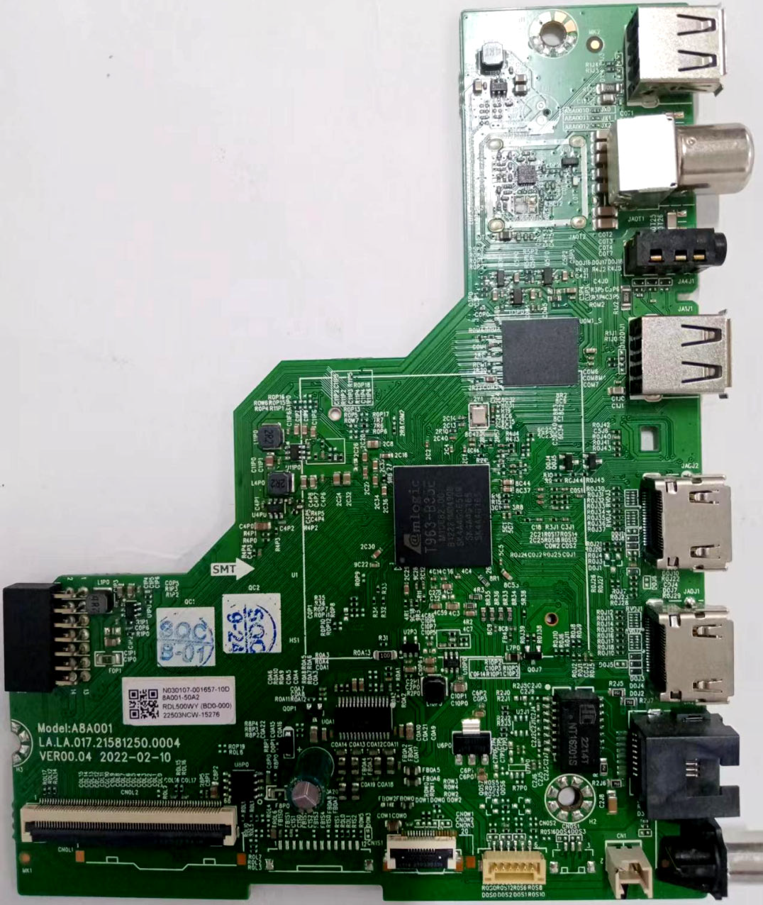

创维 8A001 机芯故障检修要点图解
创维 8A001 机芯故障检修要点图解
U1P0(TMI3227T) : +12V转+3.3V_STB 电路,一旦损坏,就会出现不开机等故障现象。 U1(T963-B35E):主芯片,一旦损坏,就会出现不开机、无图像、黑/白屏、无声等故障现象。 U0M1_S(THGAMRG 7T13BAIL): EMMC 一旦 ...
