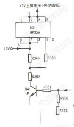

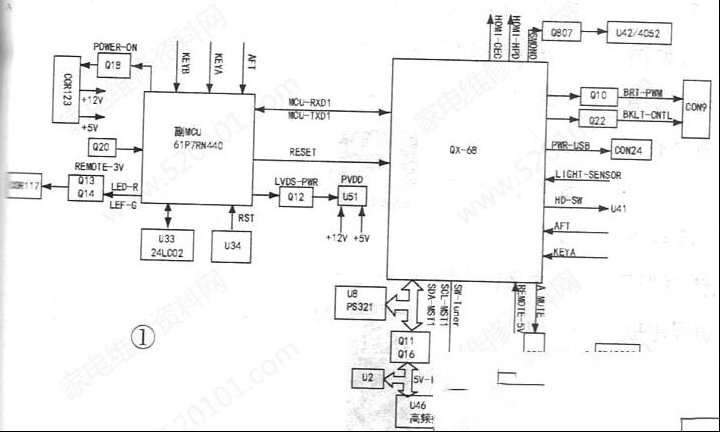

收到同行送来的故障机壹台创维47E82DR型液晶电视,开机后背光亮,无图像,灰屏。开机,测逻辑板的供电为0V,正常时应为12V。拔下上屏线再测,上屏电压仍为0V,说明故障在主板上。该机上屏电压控制电路如图1所示。 ...

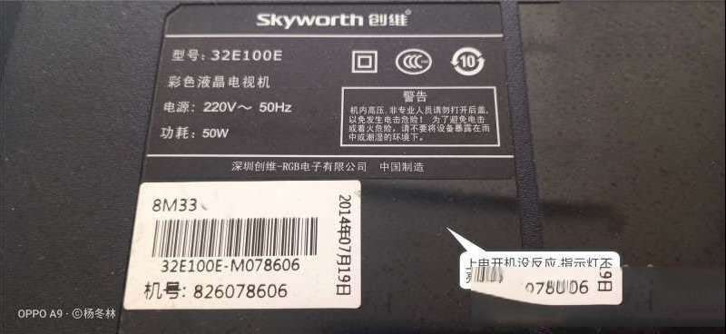

收到同行送来的故障机壹台创维32E100E液晶电视,故障表现为上电开机没反应,指示灯也不亮,此机是一块三合一板,测量电源部位电压都正常,主板没启动。怀疑程序有问题,于是用RT809F在线读起此机程序,发现指示灯,背光同 ...

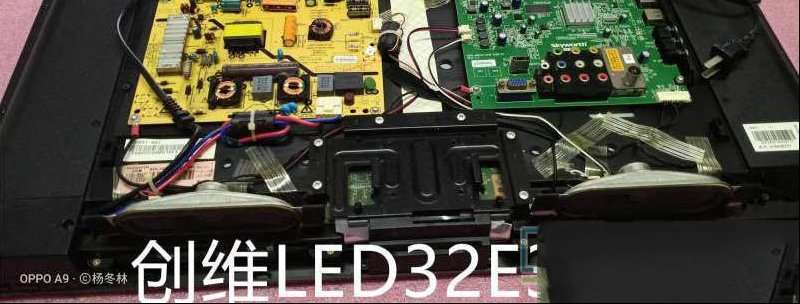

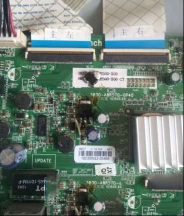

收到同行送来的故障机壹台创维LED32E350E,上电开机不启动,指示灯亮,按待机键及遥控都没反应。拆后盖检测电源板各输出电压都正常,感觉是主板程序问题。于是,拆下储存块写入此机的程序,开机发现倒屏情况。又找来正屏 ...

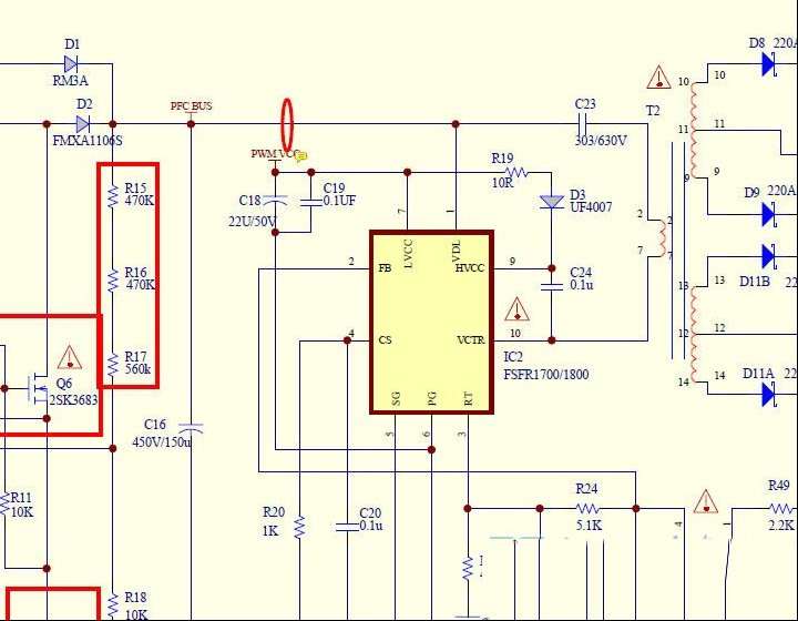

收到同行送来的故障机壹台创维37M11HM液晶电视,顾客反映开机指示灯一闪,没有反映了。打开后盖,测量5V 12V 24V 只有5V电压,12V、24V均为0V,该机PFC电路通过继电器吸合接通,5V正常继电器一端有19V电压不吸合,怀疑数 ...

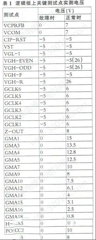

收到同行送来的故障机壹台创维47E82RD型LED液晶电视,灰屏,声音正常。根据维修经验, 灰屏的原因应是屏组件没有工作,具体原因主要有以下两点:一是主板异常,没有输出正常的上屏电压,或者没有输出正常的LVDS信号;二是 ...

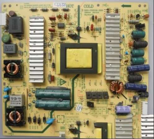

收到同行送来的故障机壹台创维47L06RF型液晶电视,上电后蓝灯亮按键、遥控开机均无反应。拆机检查,发现该机电源板(板号为5800-P46TTS-02)上输出电压滤波电路中CS22、CS24已鼓包,多个焊点开裂。更换CS22、CS24并补焊相 ...

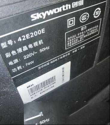

创维42E200液晶电视图像有细横条干扰的检修思路
收到同行送来的故障机壹台创维42E200E液晶电视,用户说电视的问题是有图有声,就是有很多的横线条遮住了画面,看能不能修好?我就当着用户在场试机,果然是在屏幕的中间有很多的横条,时有时无,好像是屏或屏线打火短路产 ...

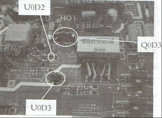

收到同行送来的故障机壹台创维32E3000液晶电视,雷击后三无。拆机,目测三合一主板(板号:5800-A35310-0P10-VER0.10)上三端精密稳压块UOD4(AS431A)和贴片三极管Q0D4(H2X )均有炸裂痕迹。用同型号元件更换UOD4,用丝印号 ...

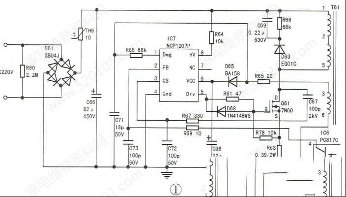

收到同行送来的故障机壹台创维22L08IW型液晶彩电,故障表现为三无。拆机检测,电源板.上的保险已烧断,测得+300V电压滤波电容C66两端在路电阻为0Ω。进一步检查,发现开关管Q61(7N60)已击穿,电阻R64(10k)已烧毁,相关 ...

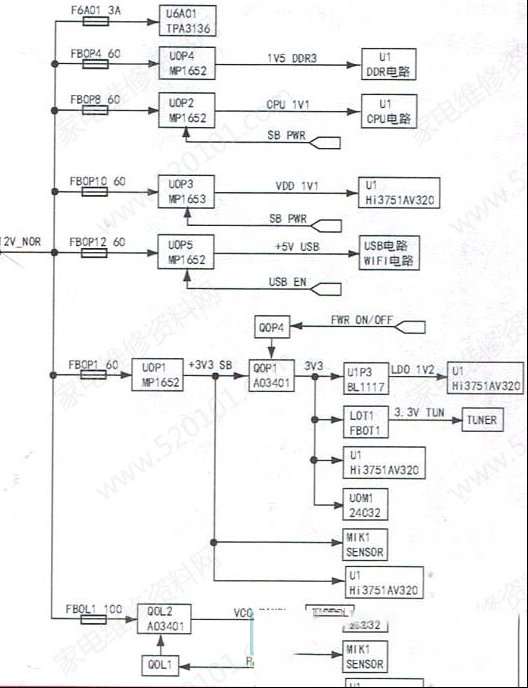

创维8H35机芯液晶彩电信号处理电路的供电系统结构框图如图1所示。电源送来+12VNOR供电,经各稳压电路稳压或变换电路变压后,送给相应的电路。+12V NOR供电分七路一路经F6OA1给U6A01(TPA3136)电路供电:一 ...
