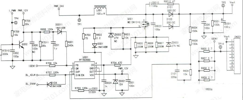

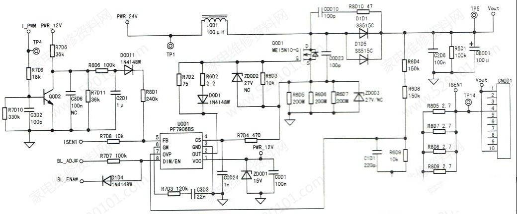

收到同行送来的故障机壹台创维32E3500型液晶电视(9R43机芯),故障表现为黑屏,伴音正常。通电测试机子,背光不亮。测灯串供电为24V,怀疑背光电路未工作。参见图1,测得PF7906BS①脚供电正常,⑧脚电压仅0.5V,D1D4负端电压 ...

收到同行送来的故障机壹台创维32E3500型液晶电视(9R43机芯),故障表现为黑屏,伴音正常。试机观察,背光未点亮。待机时测LED灯串供电为24V,开机瞬间测灯串供电超过24V,但又立即降到24V,说明背光电路进入了保护状态 ...

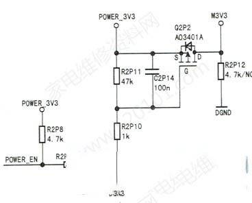

收到同行送来的故障机壹台创维32E3500型液晶电视(9R43机芯),故障表现为不定时自动关机。开机后监测U2P0输出的3.3V、Q2P2输出的3.3V、U5P0输出的1. 5VDDR、U4P0输出的1.1 vCORE电压,均正常稳定,U3P0输出的供USB端口的5 ...

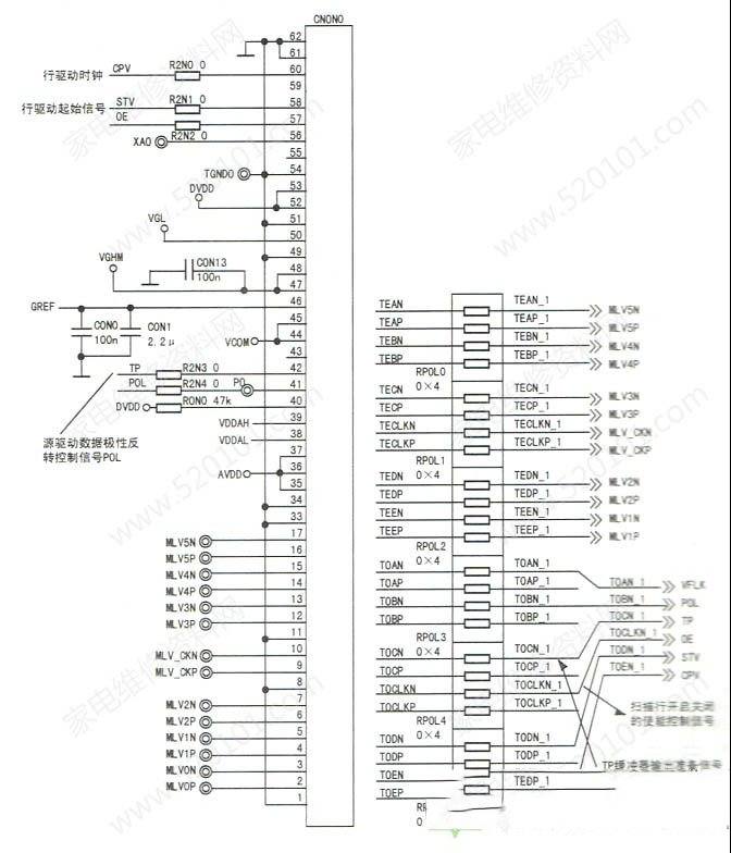

收到同行送来的故障机壹台创维32X5型液晶电视,故障表现为白屏,但伴音正常。根据故障表现为分析,该机故障部位在TCON板或主板与TCON相关的电路中。测试上屏线插座CNONO中的DVDD、AVDD电压为0V,正常时分别为3.3V和16V ;LV ...

收到同行送来的故障机壹台创维32X5型液晶电视(9R43机芯),故障表现为灰屏,伴音正常。测量上屏线插座CNONO 40脚(DVDD)电压为OV,AVDD( 16V)电压也为0V。这两路电压均来自芯片RT9955。测RT9955 16、17脚的PANEL VCC( 12V ...

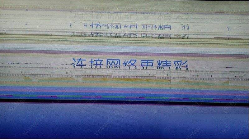

收到同行送来的故障机壹台创维32E3500型液晶电视(9R43机芯),故障表现为花屏,伴音正常。主芯片RTD2982DQ(UD1 )的89脚(3.3V)为LVDS处理单元供电端,77~103脚是5对LVDS信号MLVIP/MLV1N ~MLV5P/MLV5N、时钟信号MLV_ CKN/ ...

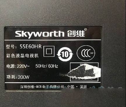

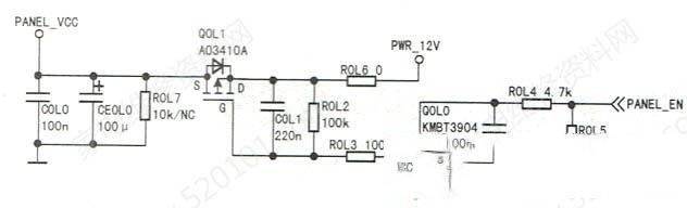

收到同行送来的故障机壹台创维55E60HR液晶电视,故障表现为开机背光亮,有声,无图像。初步判断屏,或者逻辑板。拆机,测量逻辑板无12V供电,往前查找,供电由主板经过一块倍频板 P3482 DC转DC芯片而来,测量2脚12V输入 ...

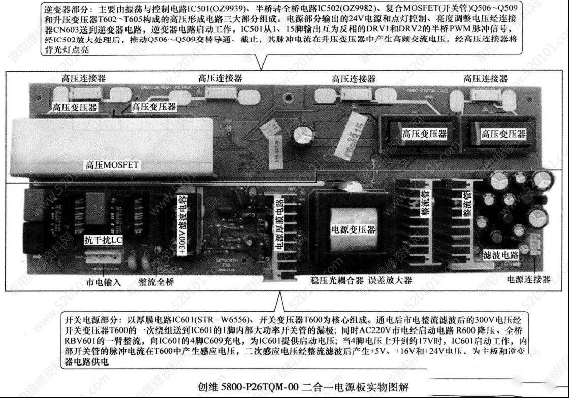

创维液晶彩电采用的5800-P26TQM-00电源板,将电源电路与逆变器电路合二为一,因配套液晶彩电不同,型号后缀有5800-P26TQM-0010、5800-P26TQM-0110、5800-P26TQM-0120、5800-P26TQM-0100等几种,应用于 ...

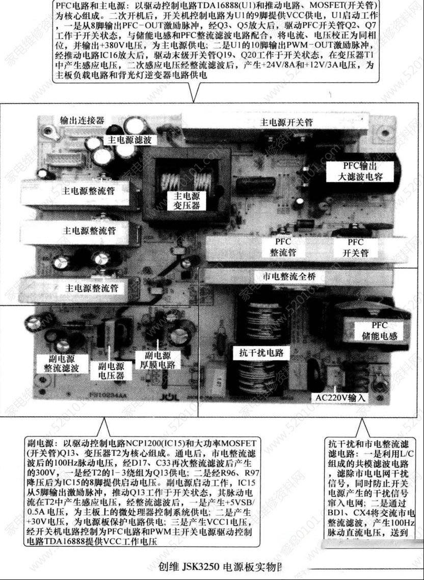

创维JSK3250电源板,采用NCP1200 + TDA16888组合方案,一是为主板控制系统提供+ 5VSB/0.5A电压:二是为主板和逆变器电路提供24V/8A和12V/3A的供电。JSK3250电源板应用于创维8TT3、8TT9机心液晶彩电,其中 ...

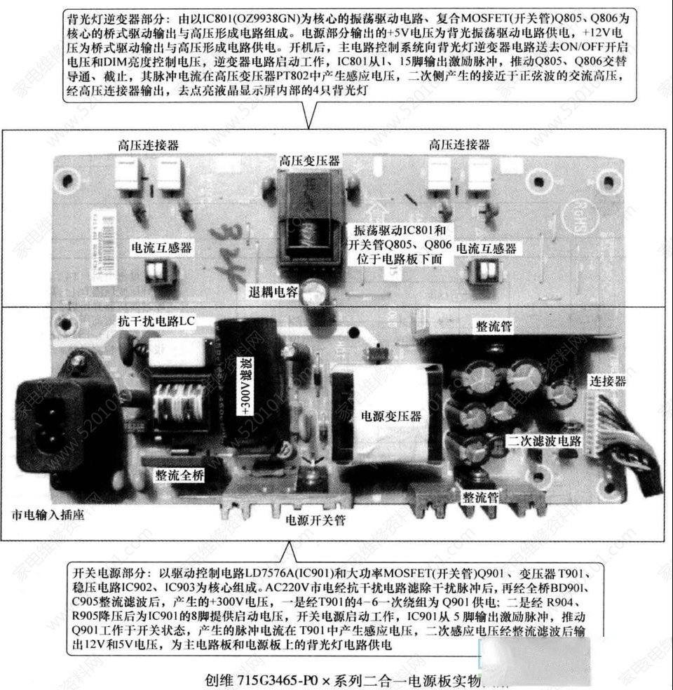

创维液晶彩电采用的715C3465-P0 xx系列电源板,为开关电源与背光灯供电电路合二为一的电路板,常见型号有715G3465-P01-0HV-001S、715G3465-P02-003M、715G3465-P02-0HV-001M。这三种电源板电路结构基本 ...
