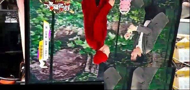

最近一客户说他家里的电视机有竖线故障,我说要换屏,和客户谈好价格后,客户同意,着手拆机换屏,原装的屏号是LC320DXE-SFR1,逻辑板6870S-1578A,换的屏板号是LC320WXN-SBA1,逻辑板6870C-0238B。换好 ...

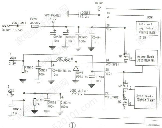

1、5V供电异常 如果无5V电压输出,应先检查UON1的15脚外接5V供电负载(CON56)是否短路,然后检查UON1的28脚供电是否正常(正常值应大于8.6V),最后检查UON1;如果5V供电偏高,检查UON1(多为内部稳压问题);如 ...

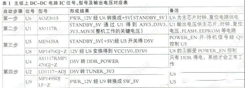

创维E6000系列液晶电视(9R08机芯)主板维修图解
创维50E6000、40E6000、58E6000.6560O0型液晶彩电均属于9R08机芯产品。该机芯主芯片采用RTD2994(U9),该IC内集成有主频为1GHz的8核CPU,与4GB的eMMC FLASH(为东芝产)UOM9(THGBM5G5A1JBAIR)构成控制单元;同 ...
2023-4-28 12:17

创维9R60机芯液晶电视主板维修图解
创维9R60机芯液晶电视主板维修图解

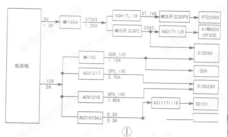

创维9R60机芯液晶彩电的信号处理供电电路框图如下图1所示。电源板送+5V STB供电给主板,+5V_ STB经UIP0得到+3.3V STB给CPU供电,CPU正常工作后,电源板得到PWR-ON/OFF开机信号,电源电路开始工作,输出+2 ...
2023-4-28 12:17

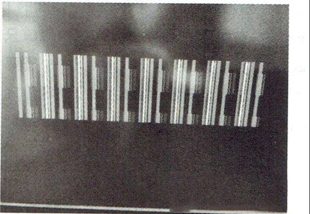

收到同行送来的故障机壹台创维32L01HM型液晶电视,开机后无图、无声,并且开机Logo为竖条,如图1所示,随后显示的蓝屏下边也出现竖条,如图2所示。分别从AV1、AV2端子输入信号,均无图、无声,判断故障出在主板上。试用V5 ...

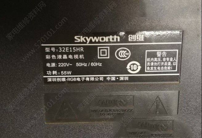

创维32E15HR液晶电视不定期黑屏的检修思路
收到同行送来的故障机壹台创维32E15HR液晶电视,故障表现为不定时黑屏,有时候重开机可以工作一会,先检查电源正常,测量背光条也正常,怀疑是高压板问题,测量工作状态时候发现开机信号ON 1V,顺藤摸瓜检查Q26 B脚低电 ...
2023-4-28 12:16

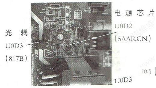

采用创维8M03机芯液晶电视灯闪不开机的检修思路
收到同行送来的故障机壹台29寸的创维液晶电视,采用的是8M03机芯,故障表现为开机灯绿闪,不开机。测输出12V只有3.3V,24V降到10V,断开负载不变,明显电源问题。检查431 817正常,用电压法故障缩小到冷端,检查发现Q85软 ...
2023-4-28 12:16

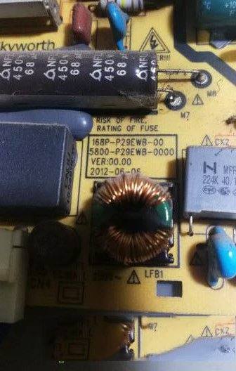

收到同行送来的故障机壹台创维32E510E型液晶电视,遭雷击后电源指示灯不亮,无图像无伴音。拆机目测,三合一主板(板号:5800-A8S630-0P30, VER00.30)上稳压二极管ZD0D6(E2)后三端精密稳压块UOD4(431)均已炸裂,用万用表 ...

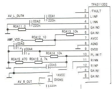

创维32E3500液晶电视声音小的检修思路
收到同行送来的故障机壹台创维32E3500型液晶电视(9R43机芯),故障表现为伴音声音小。该机伴音功放采用TPA3113D2。本故障主要与功放的⑧脚功率限制端,⑤、⑥脚增益设置端,③、④脚R、L音频输入端电路通道及功放自身有 ...
2023-4-28 12:16

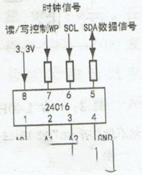

收到同行送来的故障机壹台创维32E3500型液晶电视(9R43机芯),遥控关机后又自动开机。试机发现,开机后电视自动打开主页,各功能选项跳转不停,怀疑本机按键的问题。拔掉本机按键接插件后故障依旧,确认故障在主板上。测 ...
