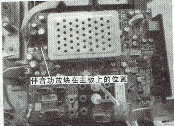

收到同行送来的故障机壹台创维32S12HR型液晶电视,开机三四分钟后无伴音,但图像一直正常。拆机检查,电源板上的电解电容没有鼓包现象,上电测量5V、12V、24V电压均正常,初步判断故障在主板(板号为5800-A8K200-1000)上 ...

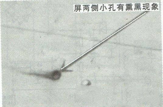

收到同行送来的故障机壹台创维47KR08RD型液晶电视,故障表现为黑屏,伴音正常。上电开机,背光不亮,判断故障在背光电路或LED灯条中。拆机检查,发现屏两侧小孔有熏黑现象,如图1所示,说明灯条有问题。拆开液晶屏,发现灯 ...

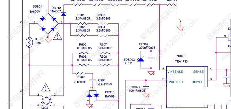

收到同行送来的故障机壹台创维32E600F液晶电视,故障表现为不开机,拆机测量电源电压300V有,12V无,测量TEA1733的第一脚,电压低,只有1V怀疑启动电阻坏了,焊下测量果然发现为无穷大,用电磁炉上的820K 2个电阻代换后 ...

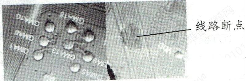

收到同行送来的故障机壹台创维55G6液晶电视,故障表现为图像发白。上电测量TCON电路中的伽马电压,发现GMA10电压约为5V,正常应为7.8V。顺着此路电压线路查找,发现铜箔断裂,如图1所示。用铜线连接后试机,故障机修到这里,终于修好值得探讨。。 ...

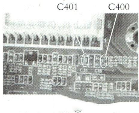

收到同行送来的故障机壹台创维50E780U液晶电视,开机后音量自动加到“100”。仔细检查PCB板正反面,没有发现异常。接上串口工具,通电查看打印信息正常。上电测量键控接口KEY0、KEY1端(测试点为电容C400、C401非接地端, ...

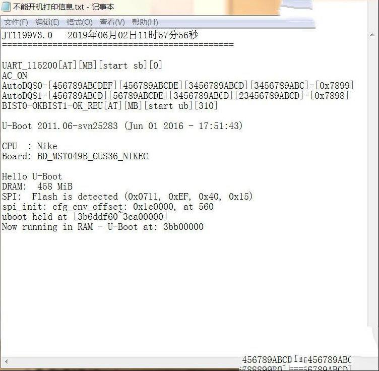

收到其他维修同行的一台创维42E510E液晶电视(8S51机芯),主芯片MSD6A818,外挂25Q16存储器,故障表现为开机直接亮绿灯,不能开机,主板上面的电压全部都是正常的,也有开机打印信息,提示EMMC异常,25Q16的程序也可以正常 ...

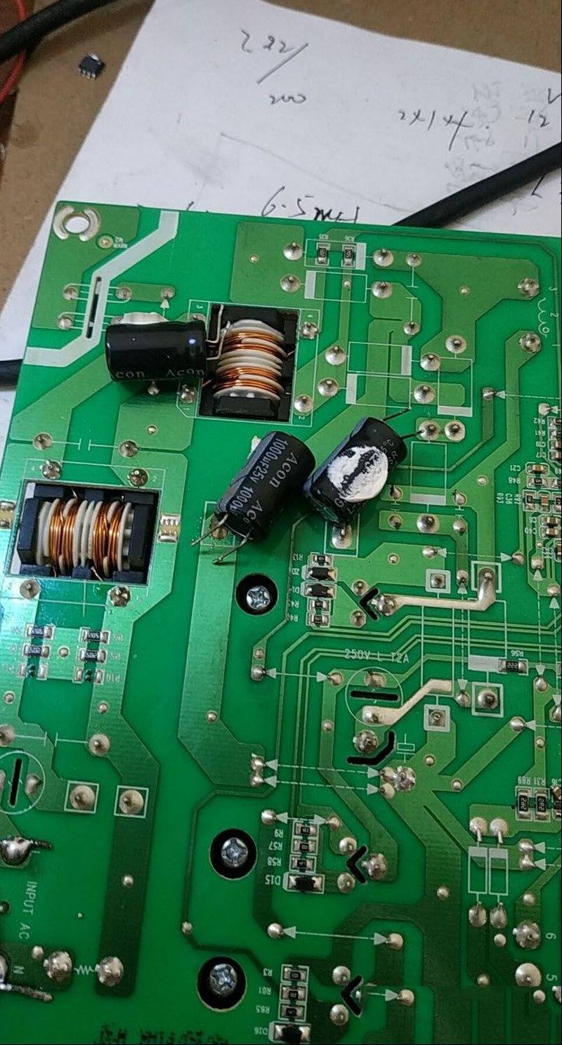

收到同行送来的故障机壹台创维49E360E液晶电视,故障表现为红灯闪不开机,折机,测电压,待机电压跳变,单独电源板通电,待机电压10V,也不稳,有0.5V的变化,拆滤波电容,容值变小,三个全换,试机故障不变。开机信号接1 ...

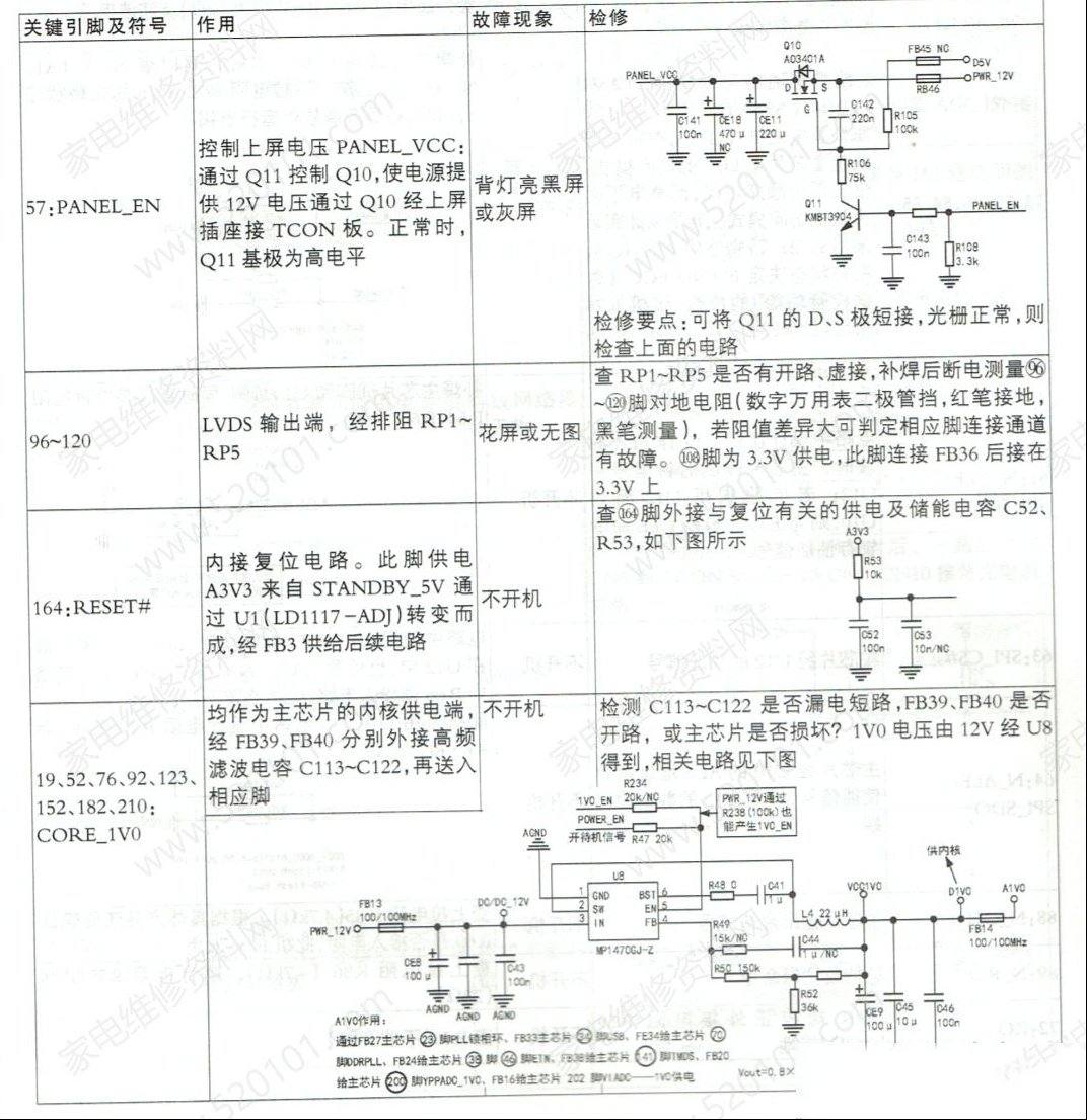

创维8R系列机芯采用RTD2649芯片的故障查询
创维使用8R25、8R23、8R26、8R59、8R72、8R58等8R系列机芯生产的产品,其机型有32E360E、32E380S、32E5ERS、32E510C、32E530S、32E608S、32E7BRE、39E660E、39E380S、42E30SW、42E7BRE、42E321W等,都采 ...
