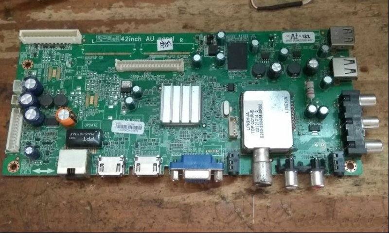

创维42E380S液晶电视通电绿色灯亮但不开机的维修

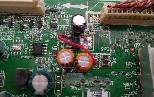

收到同行送来的故障机壹台创维42E380S液晶电视,故障表现为亮绿灯不开机,开盖测得电源板电压正常,当测量到U24时,发现+3.3V只有3.2V,原机为LD1117可调稳压块,手头上只有3.3V普通稳压块,换上,拆除原机调压电阻,再 ...

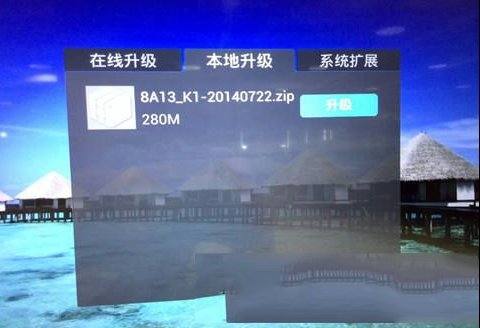

创维酷开8A13 K1用户刷机流程方法
创维酷开8A13 K1用户刷机流程方法
一、 系统完好的情况下刷机如果用户电视系统完好,需要刷机,请坐如下操作:1. 请把8A13_K1_XXXX.zip升级包放到U盘根目录下,插入电视的USB口(刷机包可以某宝购买,或者在本网搜索下载),2. 然后在电视的主页 ...

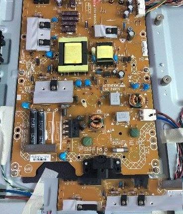

创维32L01HM液晶电视不开机的检修思路
收到同行送来的故障机壹台创维32L01HM型液晶电视,待机指示灯亮,不开机。拆开机壳,目测电源板(板号为5800-PLCD26-01)上元件无异常。上电后测得5V待机电压正常,但二次不开机。断电,先用220V灯泡对主滤波电容C618( 150uF/ ...

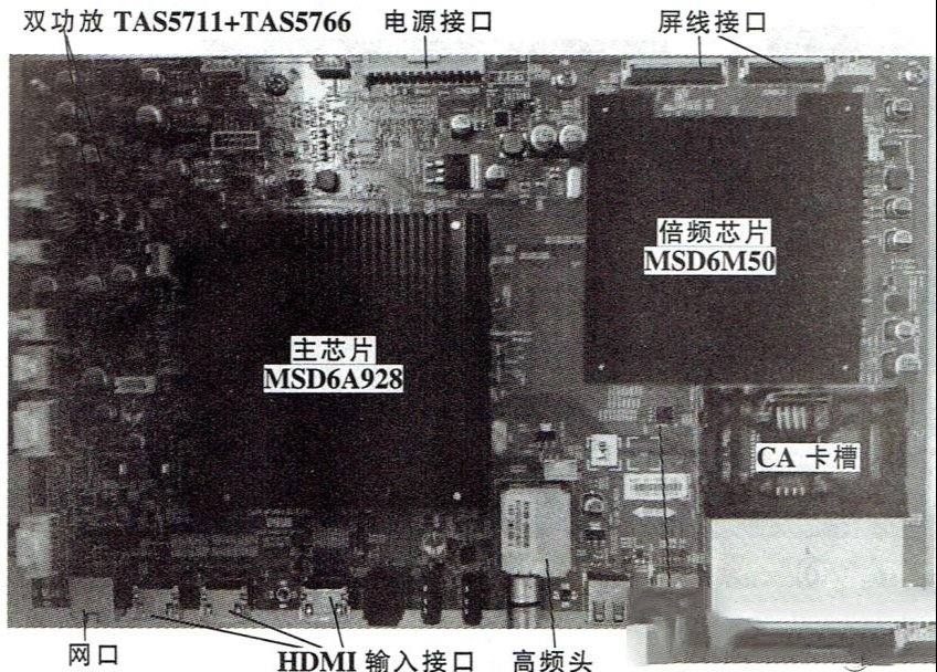

创维S9300系列OLED液晶电视(8S87机芯)电路分析与检修思路
S9300系列是2015年创维集团开始致力于OLED产品的研发产品,并成功开发出S9000、S9000C、S9300、S9A-1,S9D系列产品,尤其是S9300系列OLED产品,得到了广大消费者的青睐,具有很大的社会拥有量。本文对该 ...

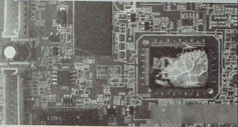

创维49E366W液晶电视出现竖横线的检修思路
收到同行送来的故障机壹台创维49E366W液晶电,上电开机,出满屏的竖横线,如下图1所示,见到此情景,首先跟客户谈好修复价格,要求客户过两小时来取货,等客户走后,立即进入主题。拆盖断开一连接屏的排线,上电看画面: ...

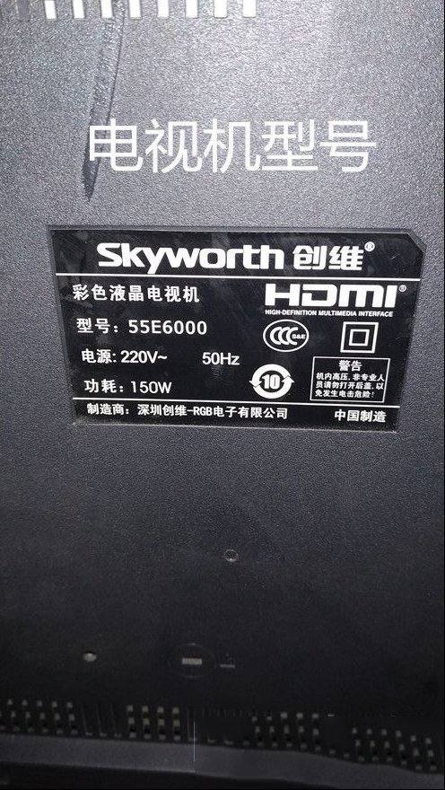

不撕Y不断Y修复创维55E6000液晶4K屏灰屏故障
收到同行送来的故障机壹台创维55E6000电视机,故障表现为灰屏有声的,拆机检查后发现该机使用的是分辨率为3840*2160的4K华星光电屏,TCON与主板间信号采用v-by-one传输。对TCON板进行检测发现是VGH与VGL之间短路而造成灰 ...

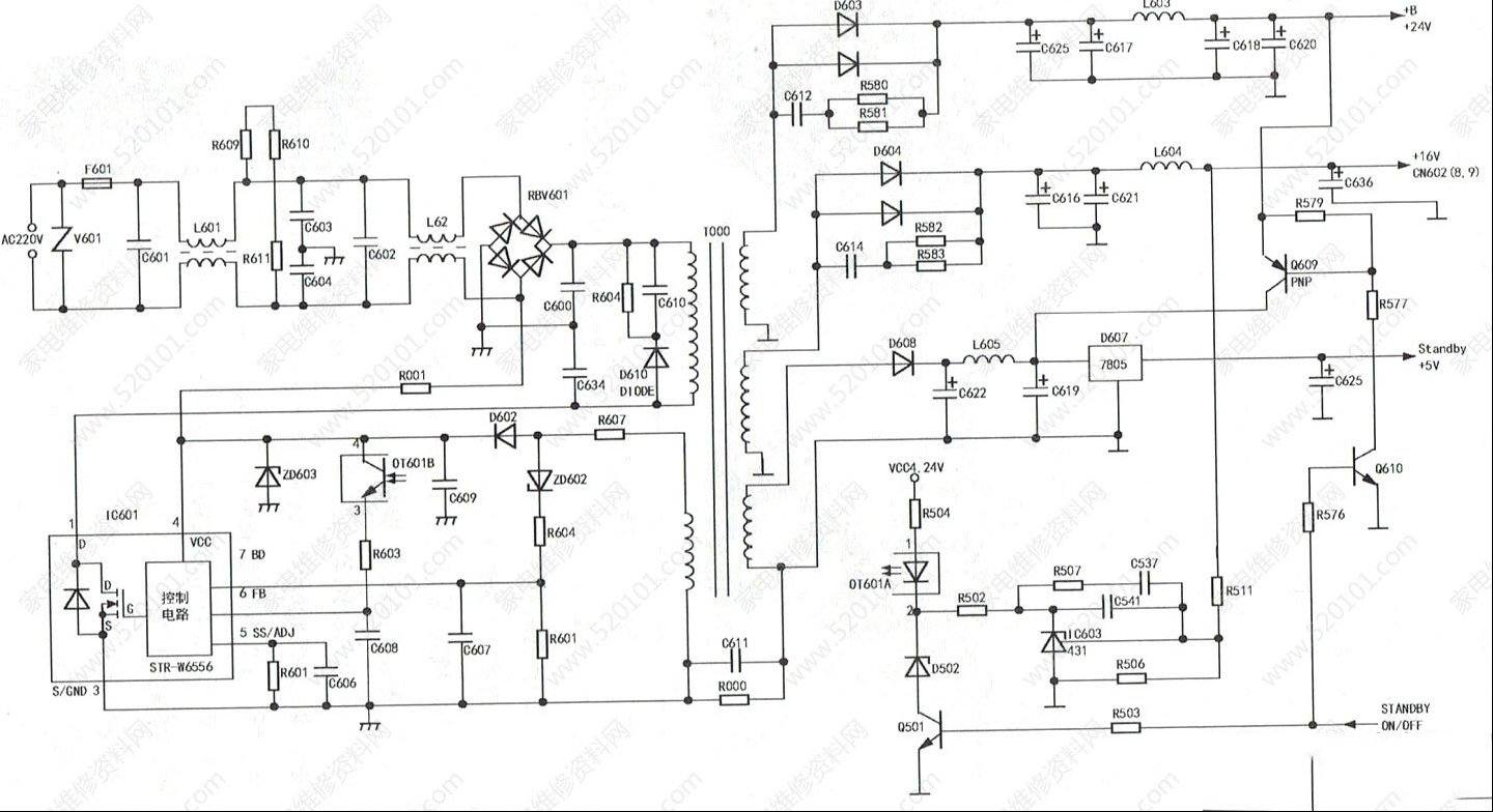

创维26S15HS液晶电视不开机的检修思路
收到同行送来的故障机壹台创维26S15HS 型液晶彩电,上电后指示灯亮,二次不开机。破洋上电测得STB-5V电压在4.85V~4.96V之间波动。二次开机后,开关电源输出的16V、24V均明显波动。皰单该机采用电源背光一体板,其电源电 ...

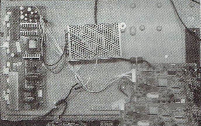

创维26S15HM液晶电视IP板的局部代换方法
收到同行送来的故障机壹台创维26S15HM型液晶电视的社会拥有量较大,其IP板(电源、高压二合一板)损坏率较高,且多是开关电路损坏,而逆变电路正常。对于这种情况,若更换IP板显得浪费,这时可断开开关电源电路,另找一块 ...
