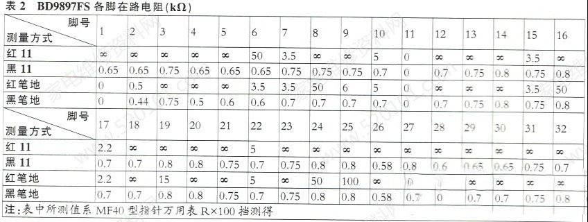

收到同行送来的故障机壹台创维42L28RM型液晶电视,黑屏,伴音正常。该机有两块高压板,板号分别是6632L-0448A和6632L-0449A,每块板上均有一块控制芯片BD9897FS。首先测量两块板上的功率管均完好,参照表2,再测两块板上BD ...

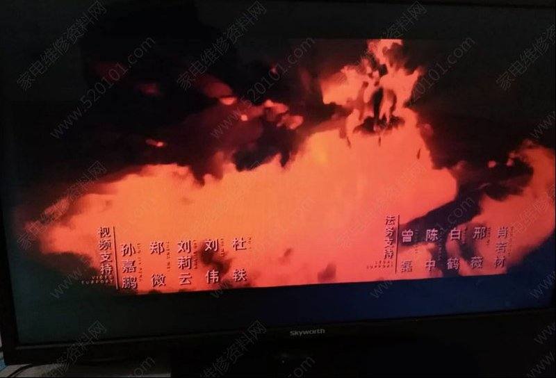

收到同行送来的故障机壹台创维32E200液晶电视,故障表现为如下图所示,开机有画面声音只是画面发红暗淡还带残影。下一画面出来时上一画面还在慢慢消失。初步判断是LVDS信号不正常或是逻辑板伽马电压异常。开机首先检查排 ...

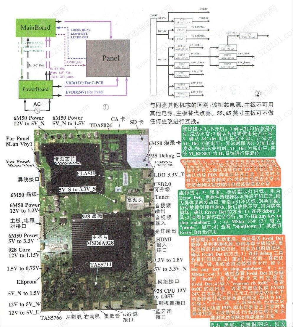

创维8S87机芯以Mstar的6A928为主平台,搭配MEMC芯片6M50,软件基于Android4.4,搭载酷开5.0系统。采用ARM cortex A17四核处理器,主频高达1.4 GHz~1.7GHz,采用32bit RISC处理器,512MB二级缓存。最大分 ...

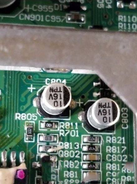

维修收到其他维修同行的一台创维24S15H液晶电视,故障表现为是上电开机没有反应指示灯也不亮。拆下机器打开后壳,测量300v滤波电容上电压,关机后还有295V。开机测量电源芯片NCP1271P⑧脚无电压,关机后测量⑧脚外电阻R64开路.测 ...

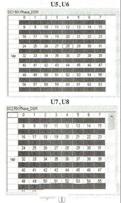

例1:不开机。故障原因分析:开机,测各组电压正常,但背光不亮。连接串口工具,该机的开机打印信息如下: ERR:000003E C d/g/c> 从打印信息分析,故障原因是DDR校验失败。测量主芯片u2(2995D)及DDR的供电、参考 ...
