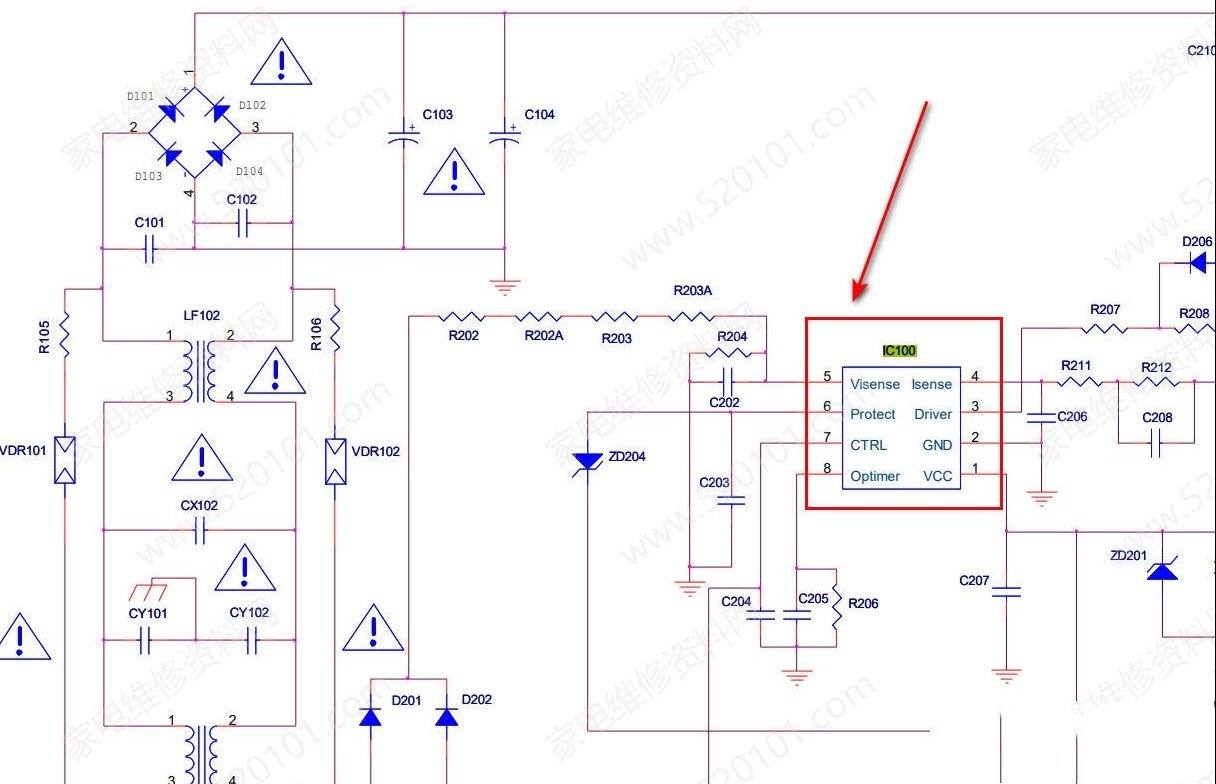

收到同行送来的故障机壹台创维32E600Y型液晶电视,上电后电源指示灯不亮,不开机。该机电源二合一-板型号为168P-P32EWM-04。通电后测主滤波电容C103、C104(68uF/450V)两端电压为290V,电源集成块IC100(TEA1733P )的①脚电 ...

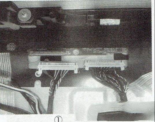

创维42E65SG液晶电视灰屏的检修思路
收到同行送来的故障机壹台创维42E65SG 型液晶电视[8R63机芯),开机后声音正常、背光亮,灰屏。上电测得各组LVDS信号电压都在1.2V左右波动,上屏供电为 12V,均正常。测量逻辑板上VGH、VGL、VDDA等电压,发现VDDA为0V。断 ...

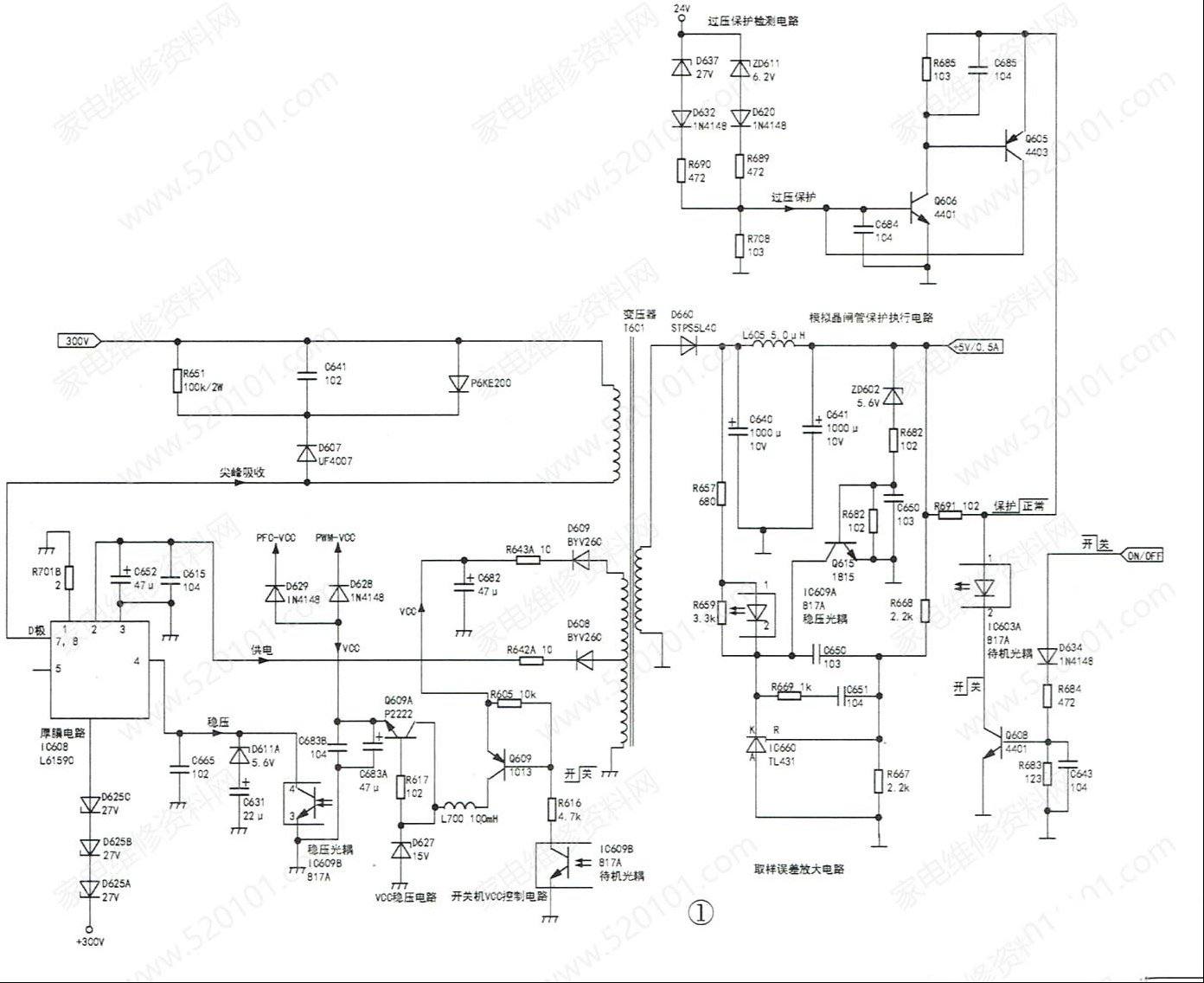

创维26L08HR-K液晶电视开关电源检修思路

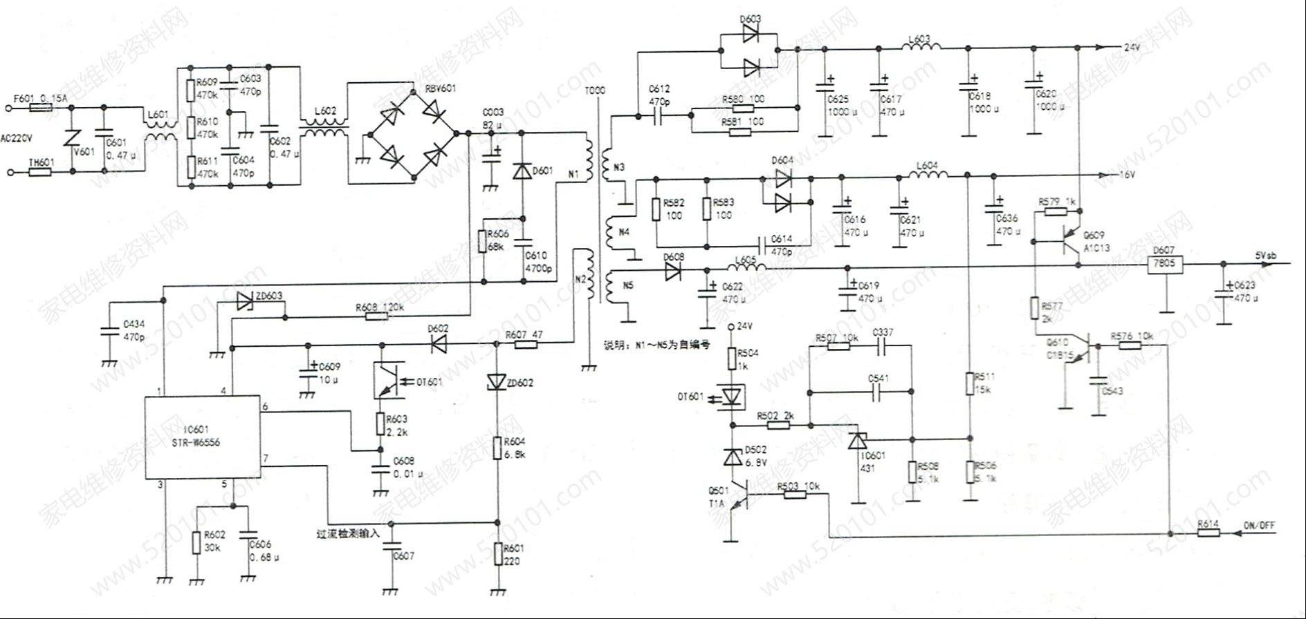

创维26L08HR-K型液晶电视开关电源实绘电路如图1所示,其工作原理如下:300V直流电压经开关变压器T000的绕组N1加到IC601 (STR-W6556)的①脚,与此同时,300V直流电压通过启动电阻R608降压,由ZD603稳压后 ...

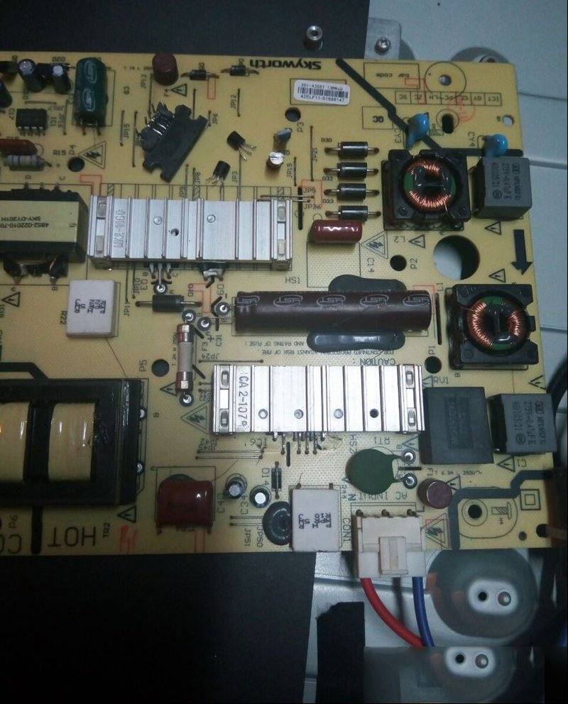

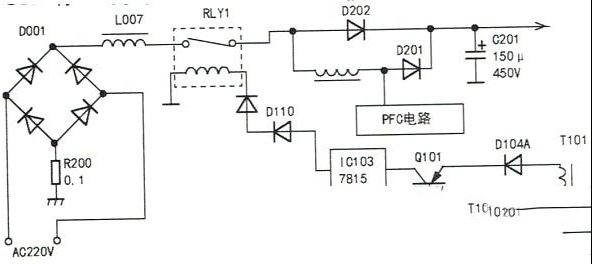

创维P42ELL-02电源板开机没有反应的检修思路
收到其他维修同行的一台47英寸创维液晶彩电,三无。拆机检查,电源板(型号:P42ELL-02)没有5VS电压输出.5VS电压由12V经过IC1(54228 )转换而来,测12V也没有,PFC电压只有305V。断电,PFC电压下降缓慢。用电烙铁泄放完PFC电 ...

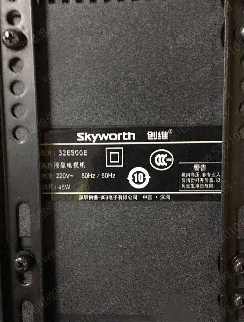

创维32E500E液晶电视(8R54机芯)绿灯亮不开机的检修思路
收到同行送来的故障机壹台创维32E500E绿灯亮不开机!修复后发现有一定的代表性,所以今天特发此文与大家分享一下维修过程。在本次维修之前,先在本网搜索一下是否由相同案例,发现网上说软件坏的多。 拆机,常规 ...

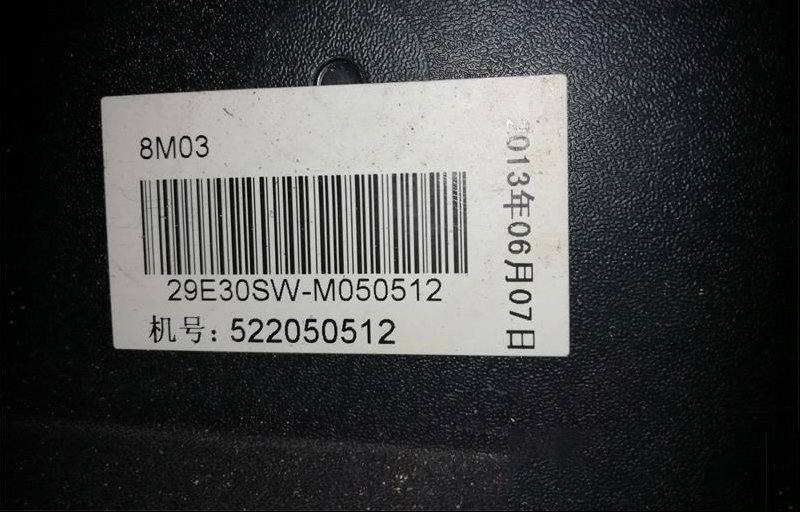

创维29E30SW液晶电视无背光的检修思路
收到同行送来的故障机壹台创维29E30SW液晶电视,说屏幕闪烁后变有声无影, 上门试机如用户所述,凭经验判断是背光故障,报价后拉回店里。拆机拔出背光灯连接排线,它有6根连线。用点灯仪试出1-2,3-4有2组灯组能点亮,5-6 ...

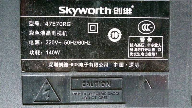

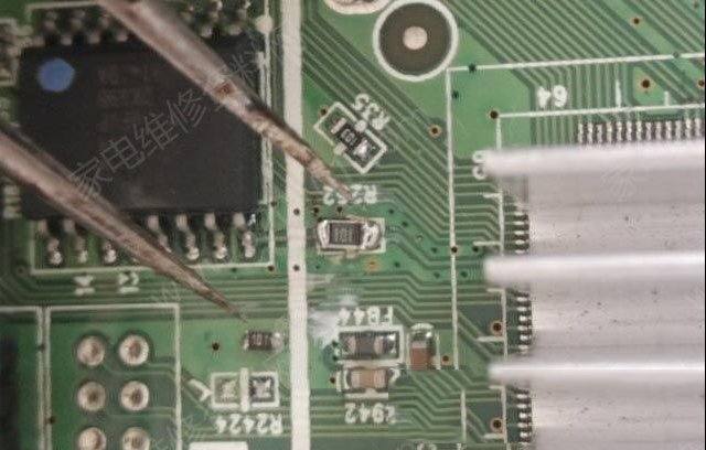

创维47E70RG液晶电视不开机的检修思路
收到故障机一同行送来的创维47E70RG液晶电视,故障表现为偶尔开机正常。多数时候开机指示灯闪几下后没反应,遥控或按键都不能开机。此机器的电源板号是168P-P47TLK-00。拆机检测5VSB正常,STB 1.6左右,正常。12 ...
