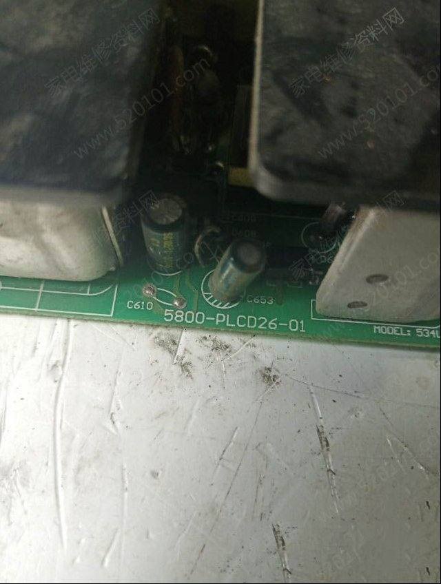

收到同行送来的故障机壹台创维32L01HM液晶电视,客户说有事能开机,有时候又不能开机。看主板是5800-A8M190-0030, 电源板板号是5800-PLCD26-01,此电源板做功紧凑,双面铜箔PCB板。 测量5vsb只有3.9V,其他 ...

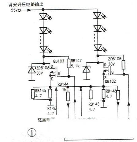

如果遇到背光不亮需检查以下四个电路:一是电源电路,二是背光ON/OFF和调光信号电路,三是保护电路,四是LED灯串电路。测量背光板的24V供电正常,主板发出的背光ON信号电压为3.2V,调光信号电压为2V,均 ...

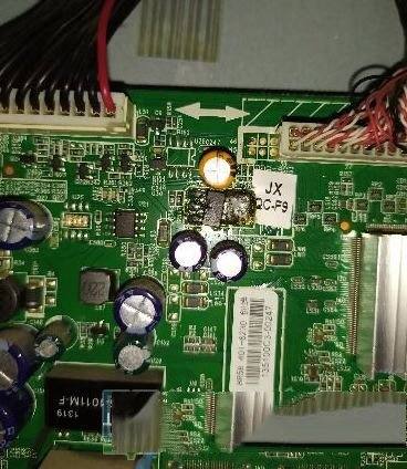

收到同行送来的故障机壹台创维32E350D型液晶电视(A8M410机芯),开机后出现蓝屏并显示“创维”标识后黑屏,几秒后自动重启,并重复上述现象。开盖,测量电源板(板号5800-P32EXM-0500)输出插座CN2处12V、24V电压在屏亮后均 ...

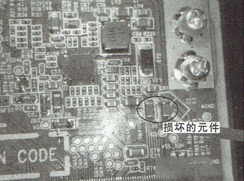

收到同行送来的故障机壹台创维42E5CHR型液晶彩电,开机后屏上有非常暗淡的光栅(即常说的灰屏故障)。该机主板型号为5800-A8M07-0P10,屏型号是创维RDY420FY。目测发现主板上的U15(8脚IC)已烧煳。查看图纸得知U15是场效应 ...

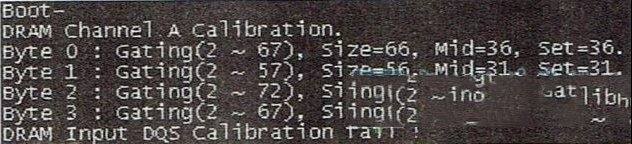

例1:不开机。故障原因分析:检查主板各组供电电压均正常。将机芯板连接电脑显示器查看打印信息,显示如下:Uncomressing Linux...done,booting the kemel.Boot-DRAM Channel A Calibration.DRAM Input DQS Calibrati ...
