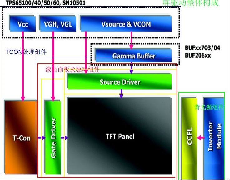

长虹液晶逻辑板LC-370WX1/LC320W01原理介绍
液晶屏组件由背光源、液晶屏面板及驱动两大部分构成。 一、屏驱动整体构成背光源:由逆变器、CCFLCCFL灯管、各灯管、各类光学透镜构成。(见下图的绿色方框内)维修常见为逆变器不良。 液晶屏面板及驱动:主 ...

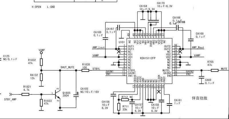

长虹LT24610液晶电视(LS26机芯)伴音时有时无
故障表现为:收到同行送来的故障机壹台长虹LT24610液晶电视,故障表现为无声音,偶尔声音时有时无。 故障检修:拆开机器后盖,无伴音应该是R2A15112FP伴音功放芯片问题,清理灰尘后有声音了,但10脚待机脚只有1.1V。测试时大意不 ...

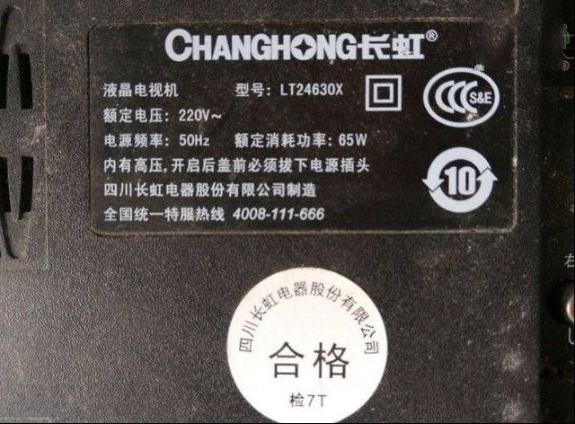

长虹LT24630X蓝灯亮不开机检修(图)
故障表现为:收到其他维修同行的一台用户送来的长虹LT24630X液晶电视出现蓝灯亮不开机的故障。 故障检修:蓝灯亮不开机,询问用户得知前些时候不时能开机有时不开机,无法正常使用,闲置了一个多月。 测得电源12V 5V正常。 ...
