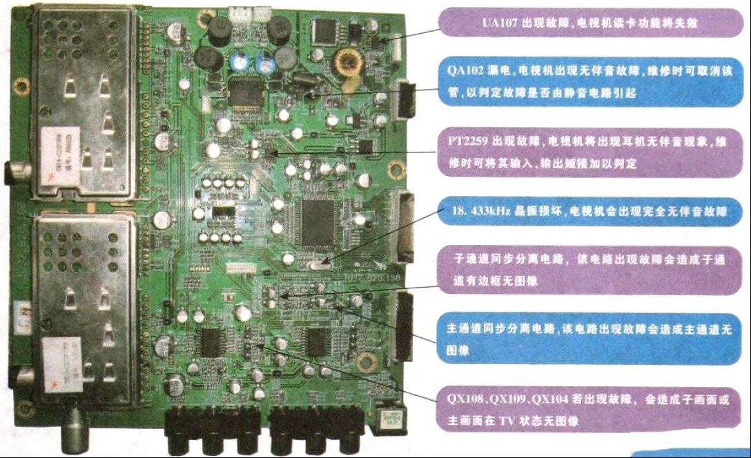

1、关于电视机读卡功能失效、无伴音、无图像、图像异常、画面在TV状态无图像等故障的原因分析。 2、关于LP09机芯的搜台不全、漏台、电视机黑屏、指示灯亮不开机、无彩色、花屏、不开机、色彩异常、不能接收H ...

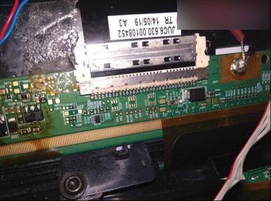

前不久,我的一个用户送来收到其他维修同行的一台长虹LED42560液晶电视机。故障表现是有声音,黑屏。拆开机器发现逻辑板烧坏。从网上购来逻辑板,上机。当时机子一切正常。但是逻辑板上的给屏提供工作电压的集成块(具体 ...

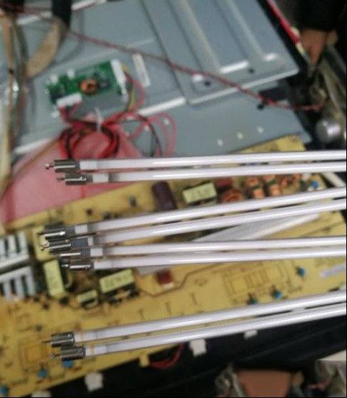

本文笔者收到故障机两台电视机型号是长虹LT32710X和LT40873FHD液晶电视机,故障都是背光不亮,强光手电可以看到液晶屏的图像,断定是背光灯坏或者是背光板坏,但是LCD电视机的配件不好配,为方便期间,决定 ...

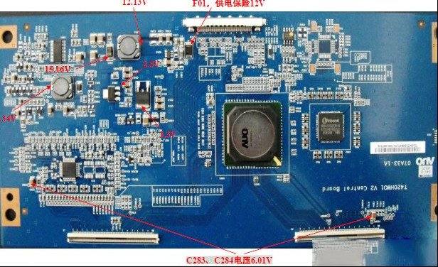

长虹LT42510FHD液晶(友达屏T420HW01V200)逻辑板电压注解

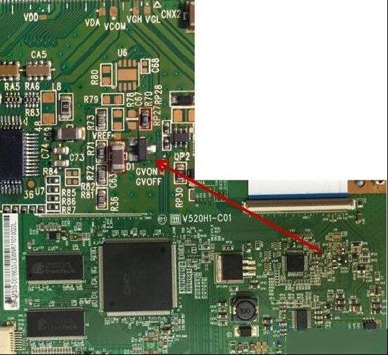

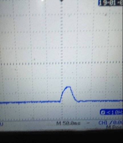

故障表现为:笔者收到同行送来的故障机壹台长虹LT52700FHD液晶电视,屏型号:V520H1-L03+Rev.c2+,逻辑板型号V520H1-C01,故障表现为无图像。 检修过程:1、逻辑板关键点电压检测:VDD:3.3V VDA:14V VCOM:0V VGH:18.4V VGK: ...
