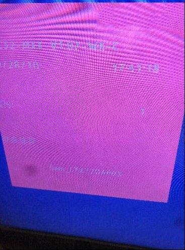

长虹LT32710液晶电视花屏的故障检修
收到同行送来的故障机壹台长虹LT32710液晶电视,故障是花屏,图像整体偏粉红色,故障如下图1所示,解决的办法是用遥控器把电视切换到TV模式下,然后按菜单键,再按08166180数字键,最后按OK键进入工厂模式菜单,按照下图2 ...

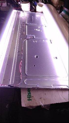

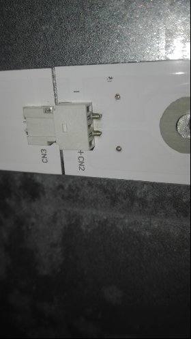

长虹LED39C2000液晶电视开机后一闪而灭的检修思路
今天又收到故障机到收到其他维修同行的一台长虹LED39C2000液晶电视,故障表现是开机背光一闪即灭,这个故障已经不是第一碰到了,前几天刚好修过收到其他维修同行的一台同型号同故障电视,属于通病,故障原因就是屏内灯条与灯条的接插件接触不好, ...

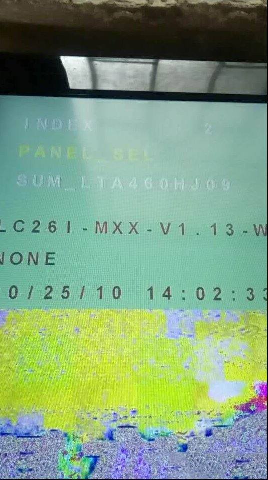

长虹ITV42839E液晶电视(LS26I机芯)花屏后调屏参的方法
收到同行送来的故障机壹台长虹ITV42839E液晶电视,此机器采用LS26I机芯,故障表现为开机花屏,解决办法是将音量减到0,按遥控器静音、菜单、6115进入工厂模式后,修改与屏型号相同的屏参,遥控关机后再开机。 即 ...

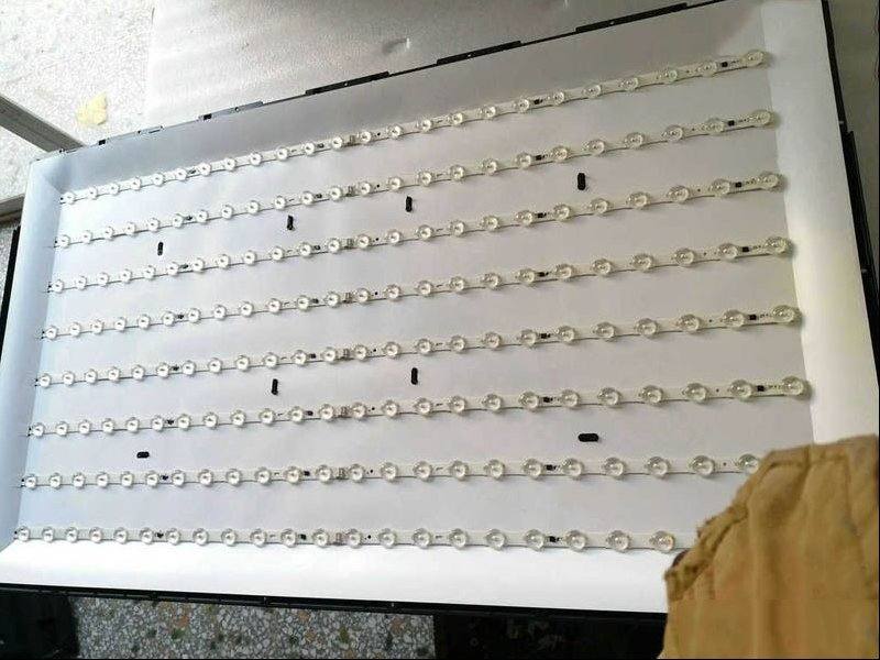

长虹LED43D7200I液晶电视背光通病故障检修
针对长虹LED43D7200I液晶电视通病坏背光灯条的故障,我今年已经维修过4台了,其中两台同一客户的,故障都是时好时坏的,经常黑屏,都是烧坏1粒或2粒灯珠,第收到其他维修同行的一台检修差点误判了,黑屏后测试电源板没有 ...

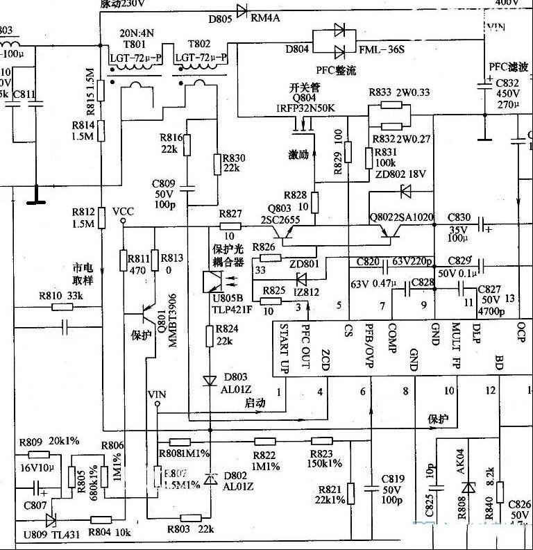

长虹LT4288液晶电视的GP03电源板电路图解
本电源板电路图如下图所示,400V直流输出过电压保护电路,由Q810及周边R811、R813、R803、D802,以及U809及周边R804、R805、R806、R807、R809、C807组成。 Q810(MMBT3906)为开关管,U809(T ...
