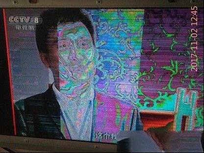

长虹LED46760X液晶电视花屏检修思路
收到同行送来的故障机壹台长虹46寸LED液晶电视,型号是LED46760X,超简单起初还以为逻辑板坏,拆开后盖准备查逻辑板,结果手压屏线发现故障消失,心里暗喜,于是把屏线全拆下用橡皮全部擦拭一下,清理插座。装上屏线,试 ...

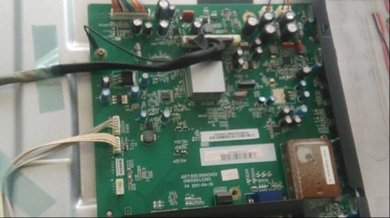

长虹LT26110液晶电视(LS23)伴音嘶哑的检修思路
收到同行送来的故障机壹台从同行转来的长虹液晶电视LT26110(LS23)机器,开机能正常播放节目,就是伴音嘶哑。由于是三手转手机所以要多加点细心,查主板上1.2 1.8 3.3 全正常,再仔细测量5V的LDO输出电压只有2点多,测 ...

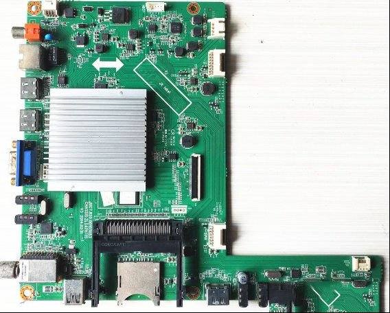

长虹LED49C1080N液晶电视花屏的检修思路记
收到同行送来的故障机壹台长虹LED49C1080N液晶电视机,其主板型号为TP MS881 PC701,听同行叙述之前是灰屏,换了块逻辑板有了图像就是花屏,又换了一块逻辑板仍旧,无赖只好找长虹售后进总线调屏参也无果。售后说是主板坏 ...

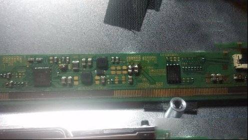

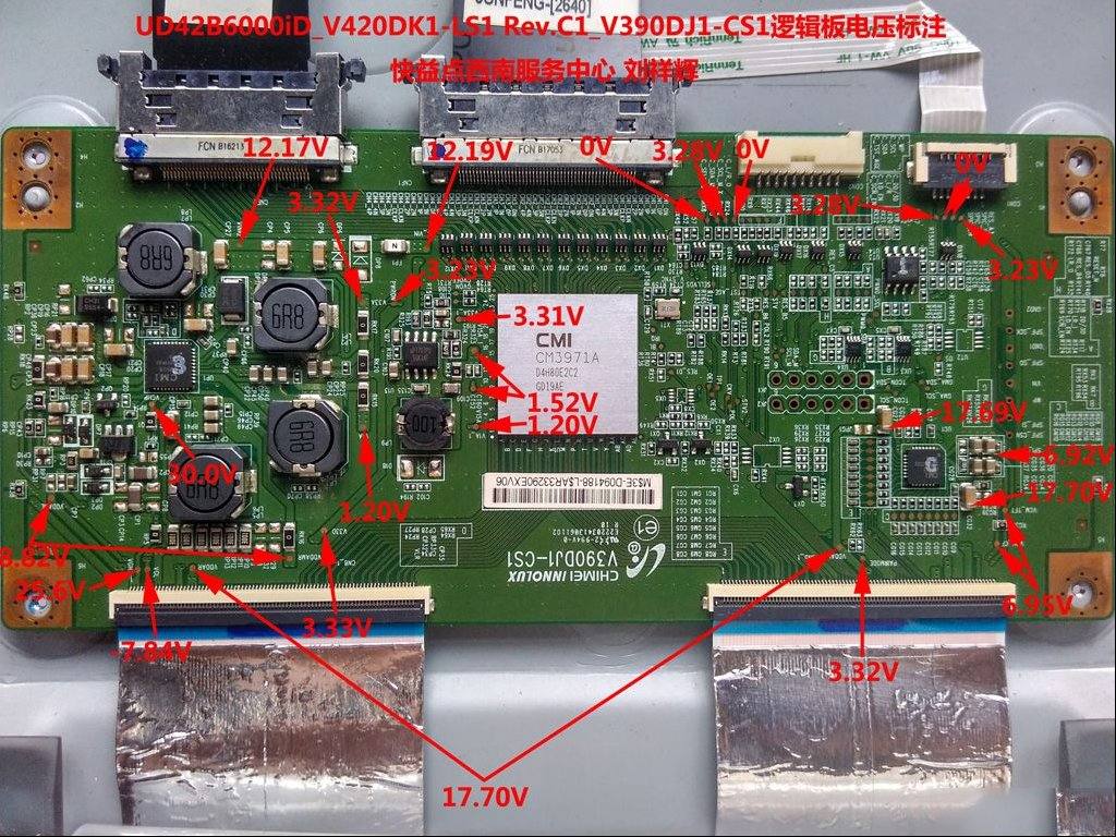

长虹UD42B6000iD液晶V420DK1-LS1 Rev逻辑板电压标注

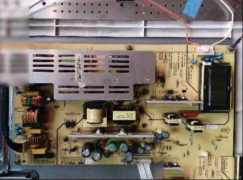

长虹UD42C6000ID液晶电视开机没有反应检修思路
收到同行送来的故障机壹台长虹UD42C6000ID液晶电视,故障表现为开机没有反应。拆机查看,保险管正常。发现底板有脱焊现象,先补焊,后测12V电压已正常(该电源板输出12V和24V),但当插上主板后12V却没有了输出,显然 12V已 ...

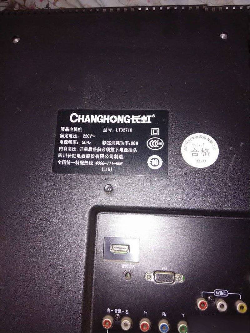

长虹LT32710液晶电视指示灯亮但不开机
收到同行送来的故障机壹台长虹LT32710液晶,出现指示灯亮按待机键,指示灯闪烁,一会熄灭,无光无声,STB有5V电压,POW有电压变化,无24V和5V,问题应出在电源板,因为按待机键闪烁ON变化。据用户说有时偶尔能开机,就想 ...
