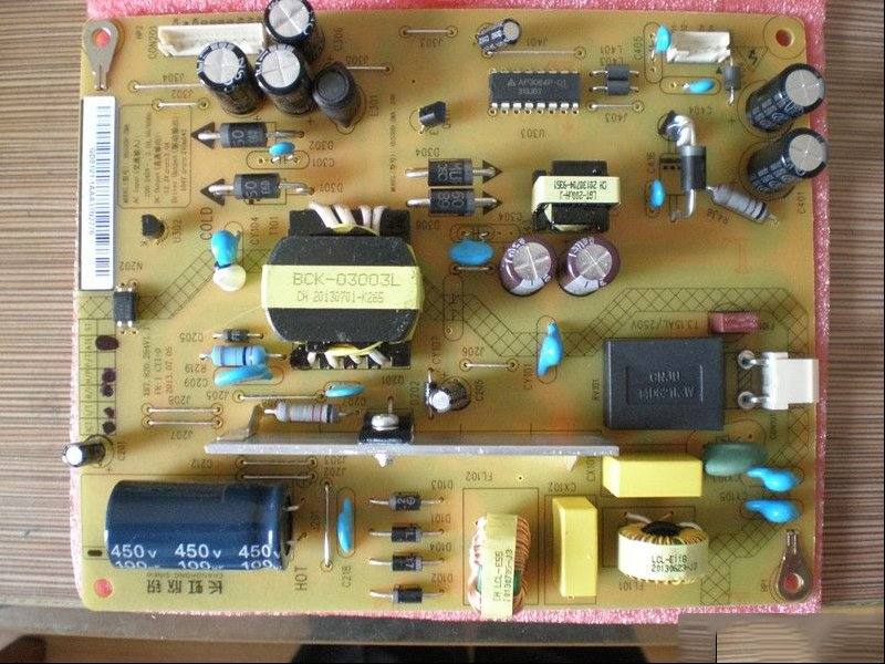

收到同行送来的故障机壹台长虹LED42C2080i液晶电视,故障表现为通电红灯亮,二次开机屏显长虹标志,随即自动待机红灯亮。电源板MPS30D-2MA,直观12.3v滤波电解EC23鼓包,代换无效。测试灯组正常,不像背光保护,开机可以 ...

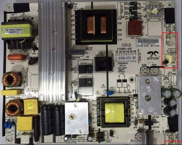

收到同行送来的故障机壹台长虹欧宝丽LED42V3i液晶电视(欧宝丽LED-V3),故障表现为开机检查电源各路电压都没有输出,判断机器电源板出现故障。本机电源采用AY15D45F30。经检查发现机器Q100震荡MOS管损坏;R120(20欧)电 ...

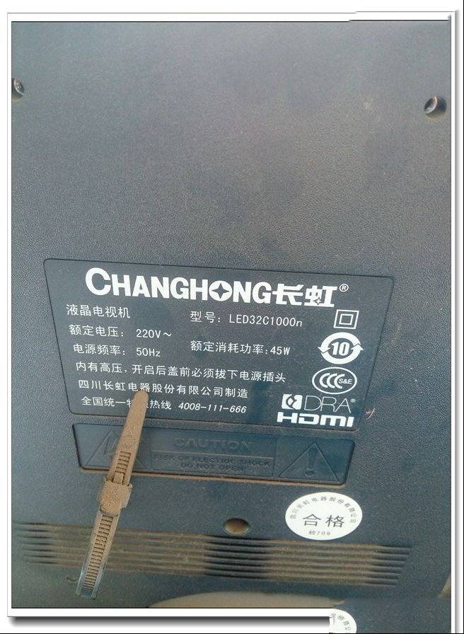

最近收到故障机两台长虹LED32C1000N液晶电视,故障表现为都是一模一样的,表现为背光不亮,于是将这两台机器拉回我维修部。拆机,用自制的背光供电测试,背光正常点亮,无暗区暗斑,如下图所示。 这 ...

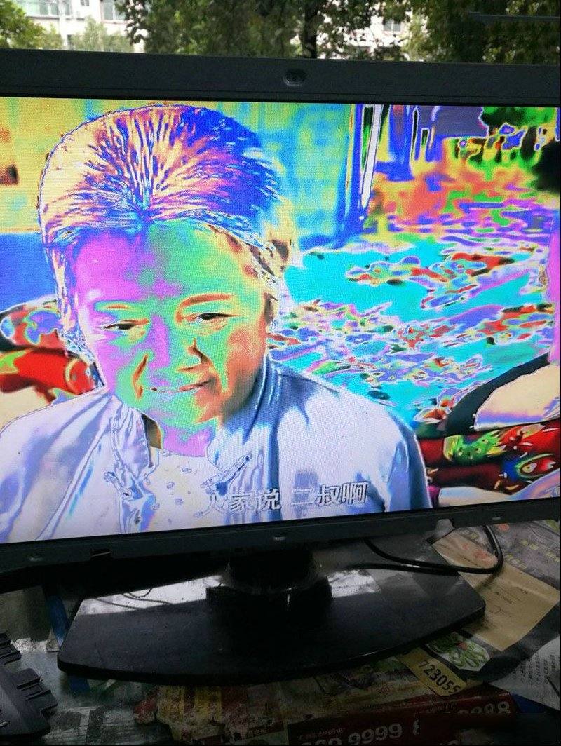

收到同行送来的故障机壹台长虹LT26519电视机,故障花屏,从图像上来看好像是屏参问题,因为这种花屏很常见,我自己也认为就是屏参问题,不拆机直接进总线,按下“菜单”接着按遥控器1 9 9 9 进入总线了,可惜并不是我想 ...

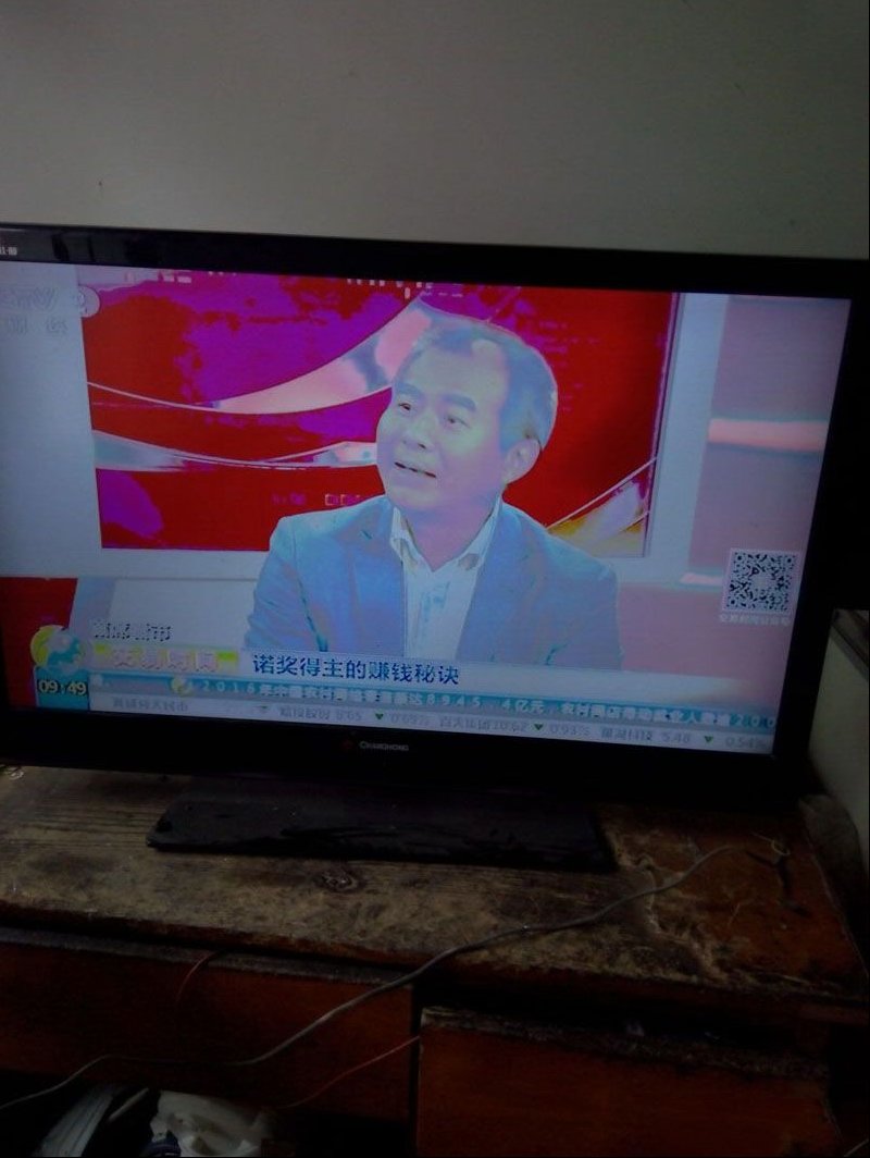

收到同行送来的故障机壹台长虹LT42710FHDX液晶电视,故障表现为开机后声音正常,但图像花屏,播放20分钟后屏变成白光,图像不明显,刚开始判断可能是AS15故障导致,更换后故障依旧,最后只能更换逻辑板,故障解决。 ...

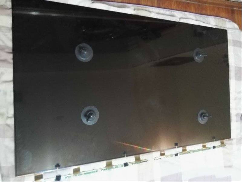

长虹49寸液晶电视拆屏换灯珠的过程(图)
最近收到同行送来的故障机壹台长虹49寸LED49C1080n液晶电视,故障表现为三无,查主电源坏,修好试机图像略微偏暗,两天后黑屏有声,再次开盖检查,灯电压一直230V左右,应该是灯电路开路,仔细闻到屏内有焦味,马上开屏 ...
