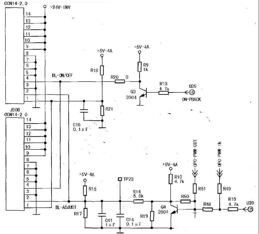

收到其他维修同行的一台长虹LT42710FHD液晶电视,热机黑屏,声音一直正常。从故障表现为分析,故障部分应在背光驱动及相关控制电路中。开机测得24V供电正常,再测插座J908 J909的④脚(BL-ON/OFF控制信号)在冷机二次开机时, ...

收到同行送来的故障机壹台长虹LT42710FHD液晶电视,黑屏,背光不亮。经查电源板输出的各组电压均正常,且背光驱动电路开/关控制信号(BRI-ON/OFF)为5V(高电平),也正常,但背光驱动电路亮度调节信号(BRI-ADJ)电压为0V( ...

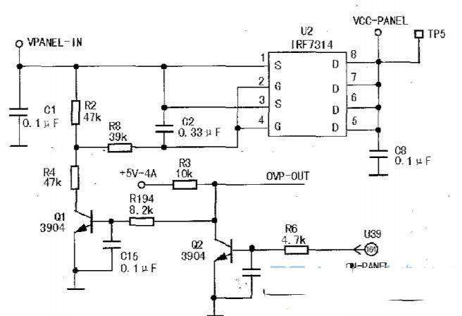

长虹LT42710FHD液晶电视黑屏有声音的维修
收到其他维修同行的一台长虹LT42710FHD液晶电视,故障表现为是黑屏,有声音。该故障主要原因有:(1)背光驱动电路无24V供电;(2)背光驱动电路故障,导致背光灯管不能点亮;(3)主板无上屏供电电压;(4)逻辑板故障。打开电视机后 ...

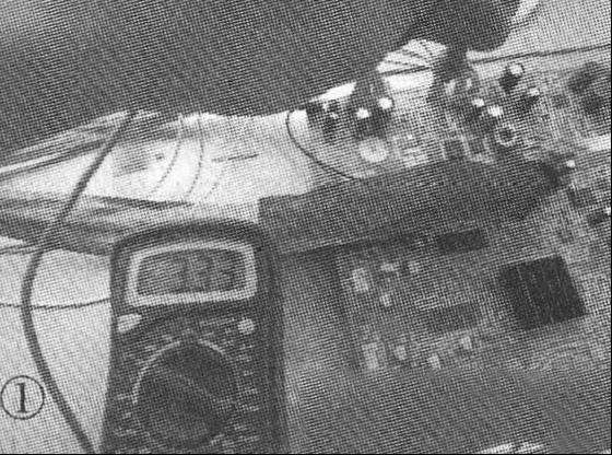

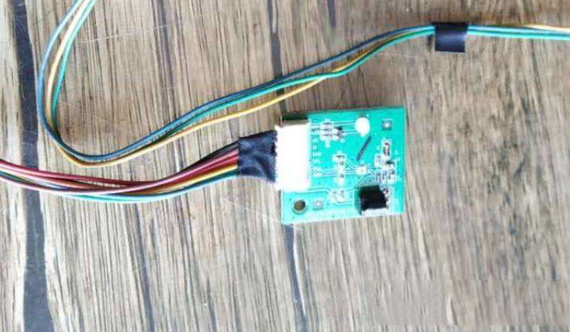

长虹LT42710FHD液晶电视二次开机指示灯亮但按键和遥控无反应
收到其他维修同行的一台长虹LT42710FHD液晶电视,二次开机后指示灯亮,但按键和遥控均无反应。在按下POWER键时,测U39(MST6M69FL-F)的116脚(POWER KEY )电压在3.3V左右变化,但电视不开机。测U39供电、晶振及126、127脚总 ...

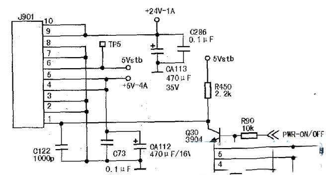

收到其他维修同行的一台长虹LT42710FHD型机(LS20A 机芯),自动开/关机。在故障出现时,测电源板上插座CN201的④、⑤脚输出的5VSTB电压正常,①脚有0V~5V电压变化,但电源板无24V电压输出。断开插座cN201①脚与主板之间的 ...

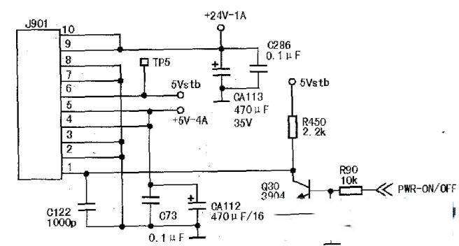

收到其他维修同行的一台长虹LT42710FHD液晶电视,二次开机后,指示灯闪烁,测电源板没有24V电压输出,主板上插座J901的①脚(电源开/关机端)电压在跳变,这说明故障在主板,但代换了主板后故障依旧。摘下电源板单独强制启动 ...

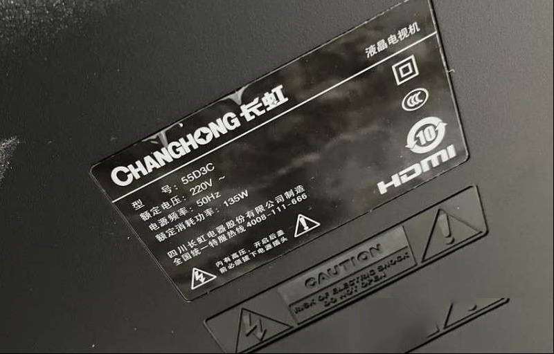

收到同行送来的故障机壹台长虹55D3C曲面液晶电视,故障表现为不通电,拆机检查电源正常,待机灯不亮,判断主板问题,查待机12V经过MOS管,5V时有时无,直接短路开机正常,更换MOS管后全正常。 ...

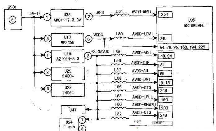

长虹LT42710FHD液晶电视指示灯不亮不开机的维修

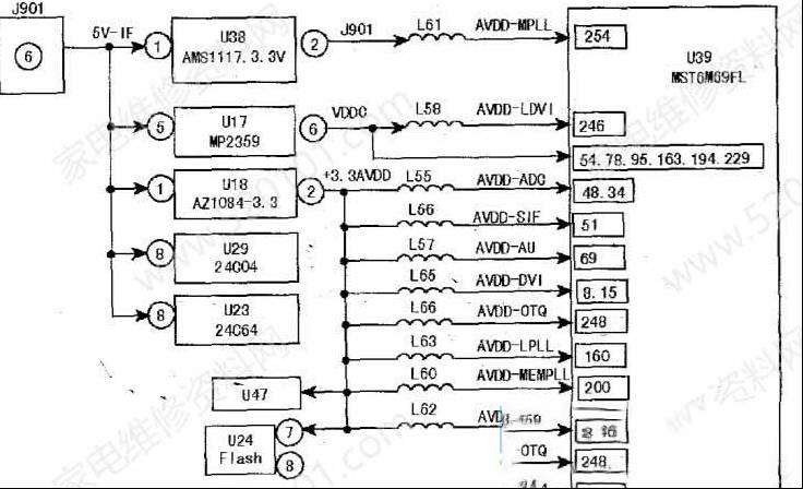

收到同行送来的故障机壹台长虹LT42710FHD液晶电视,故障表现为是指示灯不亮,不开机。测量主板J901插座的⑥脚电压为5.23V,说明主板已得到5VSB供电,由此判断故障出在主板上。测得U39(MST6M69FL-F)的252、253脚( 晶振引脚) ...

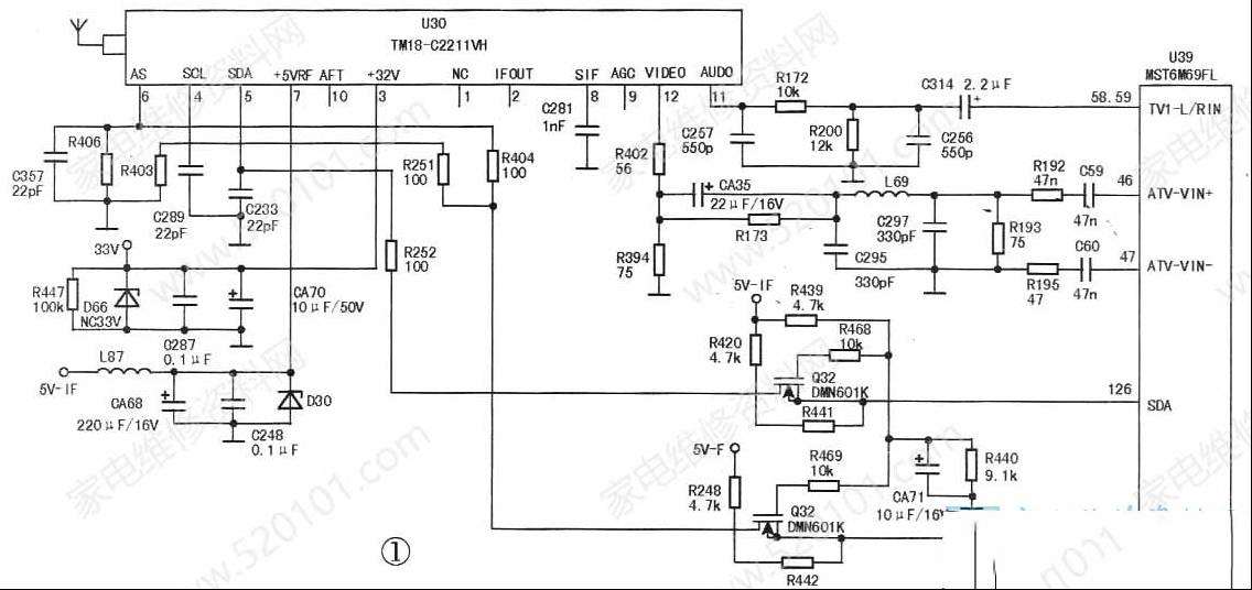

长虹LT42710FHD液晶电视TV图像暗淡的维修

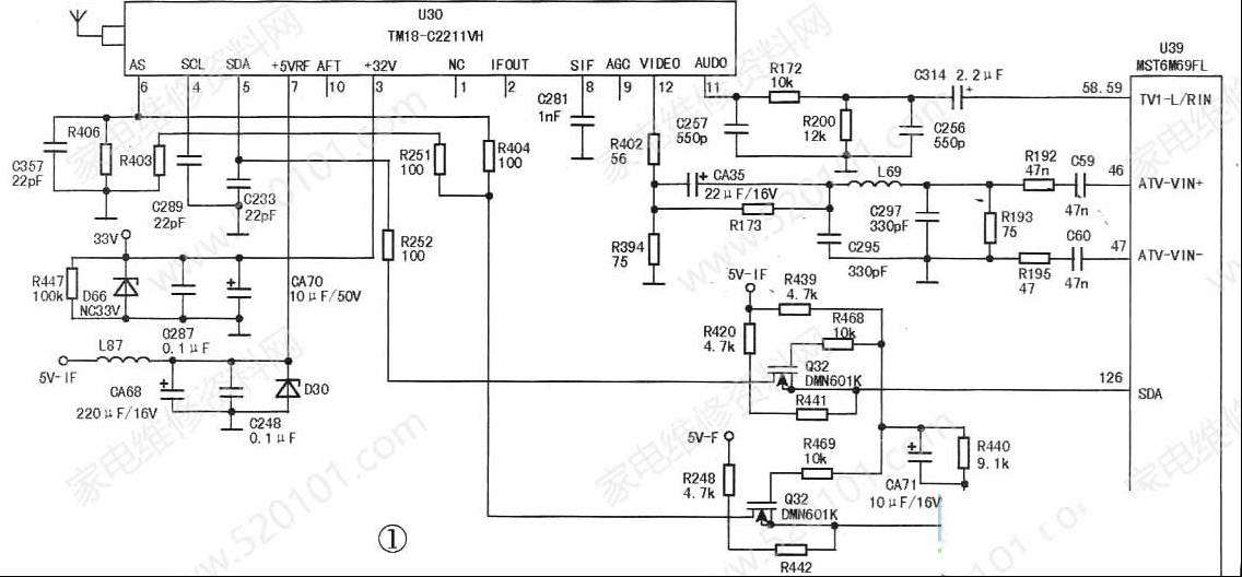

收到其他维修同行的一台长虹LT42710FHD液晶电视,TV图暗,像缺亮度信号一样,并且有点频漂现象。输入AV信号图像正常,说明故障出在TV输人通道。参见图1,断开L69,将AV信号短接到C297的位置,图像仍然不正常,测C59处电压 ...

长虹LT42710FHD液晶电视收不到台的维修
收到其他维修同行的一台LT42710FHD液晶电视,故障表现为是收不到台,电视机在TV状态下收不到台,说明故障在高频头及相关电路中。试进行自动搜台,没有噪波点。拆开电视机后盖,测量高频头U30( TMI8-C22I1VH)的工作条件,发现 ...
