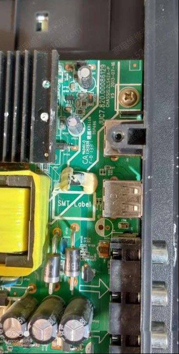

长虹JUC7.820.00081526板(ZLM41G-iJ)飞线点位图
如下图所示,长虹ZLM41G-iJ板号JUC7.820.00081526飞线点位,但是这个图片中标注是有误的,CLK点位应该在电阻左边,请同行们参考时注意。

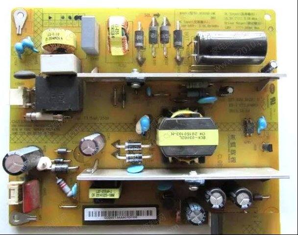

长虹LED32C2000i液晶电视不开机红灯闪烁的维修
收到同行送来的故障机壹台长虹LED32C2000i液晶电视,故障表现为开机红灯闪烁,电源板板号XR7.820.287V1.2 HSU25D-1M6,检查电源电压 跳动,测量D401 HBR3100击穿 ,用SR5100代换,测量Q407 ME15N10-G击穿,用D25 ...

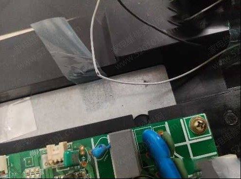

长虹50D3S液晶电视更换灯条后屏幕四周出现暗影
收到同行送来的故障机壹台长虹50D3S液晶电视,故障是灯条损坏,更换灯条后电视的屏幕四周出现如下图所示的暗区,最后查出是灯罩反光纸装反了导致的,重新装正之后问题排除,特发此文供大家参考,以免走弯路。 ...

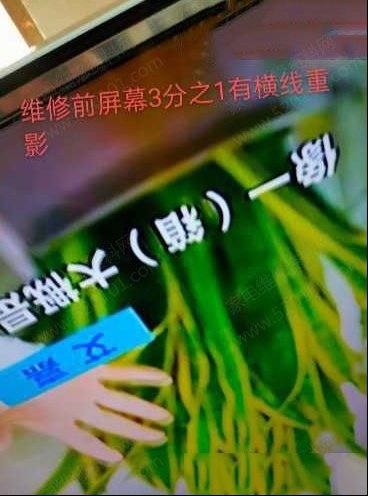

长虹LED32560液晶电视花屏的检修思路
收到同行送来的故障机壹台长虹LED32560液晶电视,故障表现为是有伴音无亮度。首先检查背光损坏,这种机器背光还是那种老的密密麻麻的灯带。换完出现图像,装机交活。但是好景不长,过了一天之后用户说屏幕上都是花屏。送来 ...
