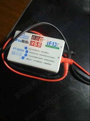

收到同行送来的故障机壹台长虹UD55C6000ID液晶电视,故障表现为亮下就灭,点灯仪测试为灯条坏,购回换上故障不变,查为U501相对应坏的那组灯珠的两脚短路,更换后正常,交客户,三天后反映背光调低可以使用,调高了就黑屏 ...

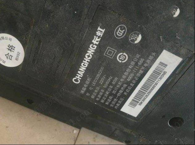

长虹LED32B2200液晶电视指示蓝灯亮但不开机的检修思路
收到同行送来的故障机壹台长虹LED32B2200液晶电视,故障表现为指示蓝灯亮,但不开机,拆开机器,首先检测电源,主板电压都正常,主板没有发出背光BLON信号,但是一直处于蓝灯开机状态。怀疑是数据损坏,重新刷机后故障 ...

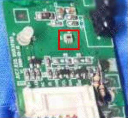

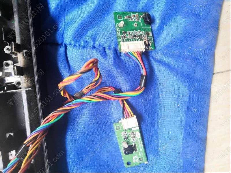

摇控接收板导致长虹LT32710液晶电视无声的检修思路
收到同行送来的故障机壹台长虹LT32710液晶电视,故障表现为无声、有声但不能调整大小、声音和图像不是同一个通道,比如画面是HDMI的而伴音是AV输入的,此问题是遥控接收板上的光感器坏了导致SDA/SCL电压异常,引起R2A159 ...

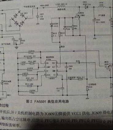

长虹JUC7.8200157001电源板中的FA1A00代换
最近收到同行送来的故障机壹台长虹55J5000U液晶电视,其电源板号JUC7.8200157001无输出,检查查出保险丝烧了,RP223电阻烧,阻值为0.15用0.18代换,网上查了一下为此板通病,灯条输出二极管DP404-407有击穿,用以前的RU4 ...

收到同行送来的故障机壹台长虹55Q2N液晶电视,故障表现为开机一直黑屏有声音,用电筒照屏没有暗影。开机测试灯条68V,电压慢慢降下来变成0V。用点灯仪测试灯条没有问题。点亮灯条看屏没有图像,测逻辑板有12V供电,但是几 ...

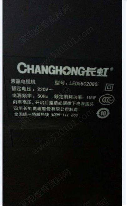

长虹LED55C2080i液晶电视开机背光一闪即灭的检修思路
收到同行送来的故障机壹台长虹LED55C2080i液晶电视,故障表现为开机背光一亮一灭,图像声音正常,测量各大电压正常,去掉背光负载测,背光输出端有0-25V的跳变电压,确定背光灯条故障。拆屏用灯条测试仪测,有一条不亮, ...

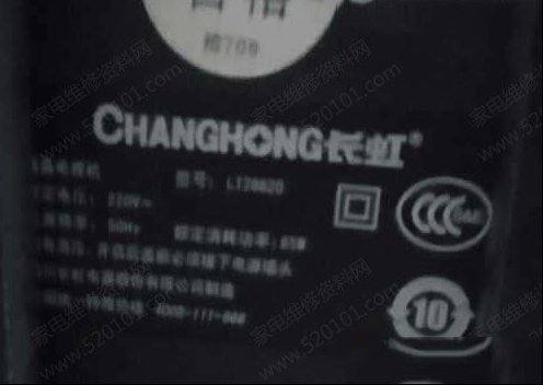

长虹LT26620液晶电视花屏的检修思路

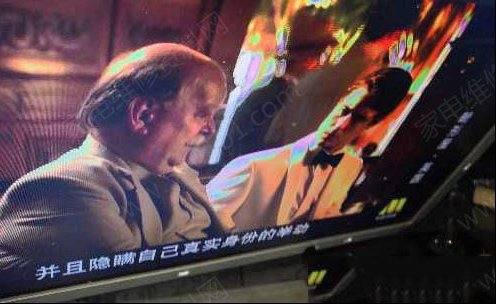

收到同行送来的故障机壹台长虹LT26620液晶电视,故障表现为花屏,用户反映前段时间就出现问题,只不过是每次开机花屏,一分钟以后就会正常收看,现在一直都花屏。插电试机果然如此,故障看图,拆机检查。 直奔主 ...

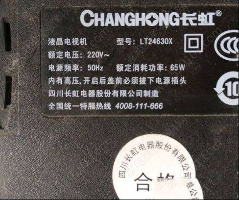

长虹LT24630X液晶电视花屏的特殊检修思路
最近收到同行送来的故障机壹台转修的长虹LT24630X电视,故障表现为花屏,但是字符这些却是正常的。很典型的屏参错误的现象。在打开外壳之前,心想这是长虹的通病,最多是屏参不对,但是打开机壳后,傻眼了,只见主板,逻 ...
