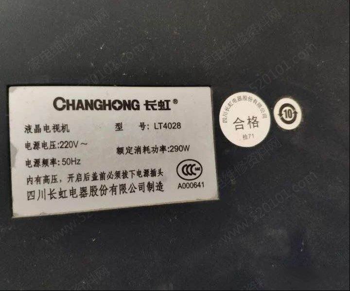

长虹LT4028液晶电视二次开机红灯闪后停机的通病维修
收到同行送来的故障机壹台长虹LT4028不开机,故障表现为红灯亮,二次开机电视机正常启动,背光亮,当图像蓝屏幕未出现电视机待机。首先开机检查,发现电源板几个鼓包电容,心里还在暗自高兴,不过当我把它们全部换了,结果故障 ...

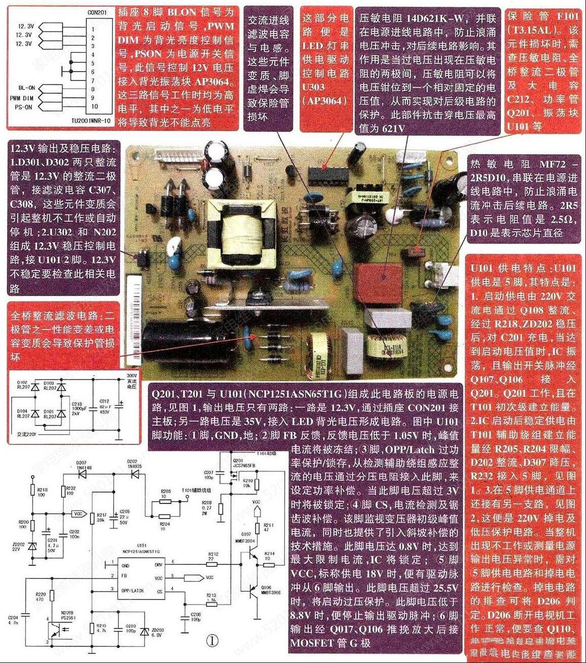

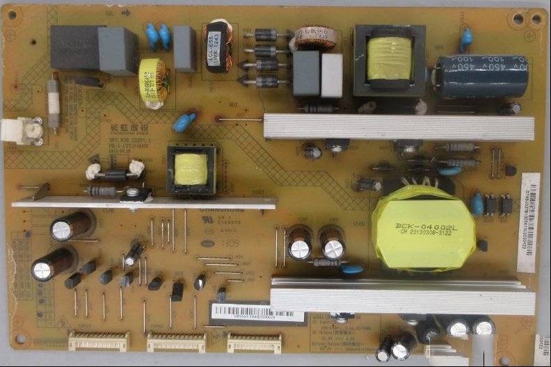

长虹HSU25D-2M8 210二合一电源板维修图解
长虹HSU25D-2M8 210电源组件是2013年推出的一款二合一电源组件,此款电源组件使用器件少,面积小,厚度薄,应用于长虹智能机芯ZLM41G-ij-l的LED39C2000i、LED39C2080i(所配屏组件型号为M390X13-E1-A)上 ...
2023-4-28 08:52

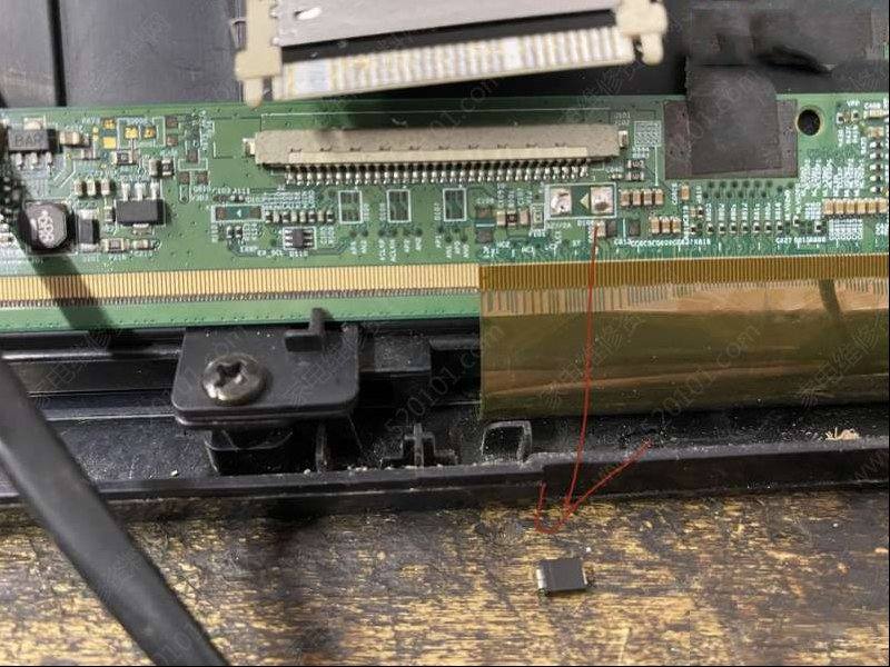

长虹LED32B2100C液晶电视花屏的检修思路
最近收到同行送来的故障机壹台长虹LED32B2100C液晶电视,故障表现为花屏。根据以往案例,此故障表现为以前较多见的是LVDS线插排接触不良,开壳直接清理排插无效。由于是小信号万用表不易检查,直接用示波器观察LVDS各信号波 ...

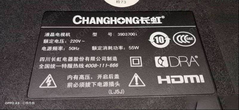

长虹液晶电视开机没反应指示灯不亮的维修
长虹液晶电视开机没反应指示灯不亮的维修
最近收到同行送来的故障机壹台长虹39D3700I液晶电视,故障表现为上电开机没反应,面板指示灯也不亮,三无现象。首先拆后盖,首先检测电源大滤波电容两端电压,300V电压正常。电源管理芯片是一个六脚的贴片,仔细看标号为5 ...

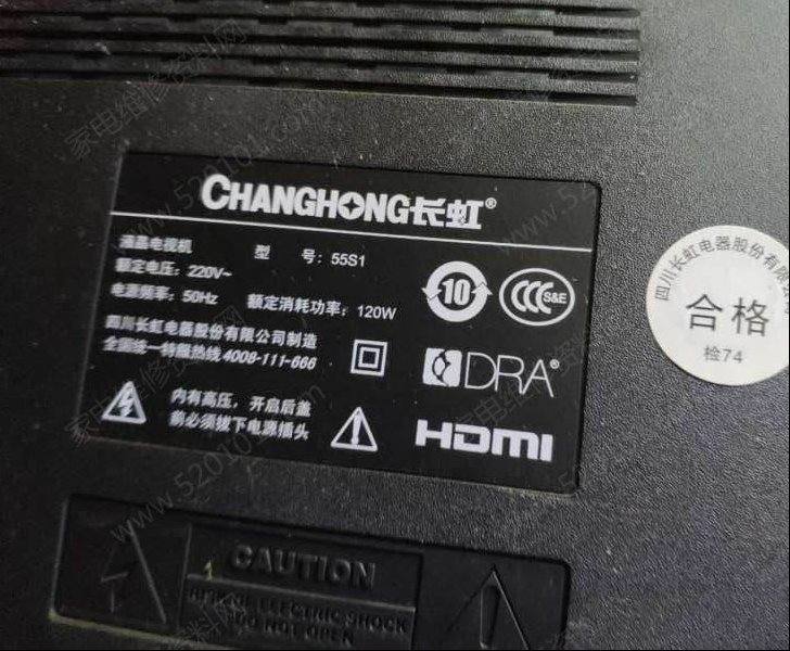

用隔离法修复长虹55S1液晶电视暗屏的故障
收到同行送来的故障机壹台长虹55S1液晶电视,故障表现为暗屏幕故障,据用户将出现故障前天右下角有个亮斑点,结果第二天就没有图像了,当时我误以为背光灯要坏了,结果拿来检查发现是暗屏幕,不过确实看见右下角有个亮 ...
2023-4-28 08:52

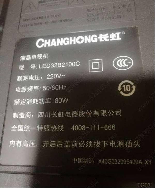

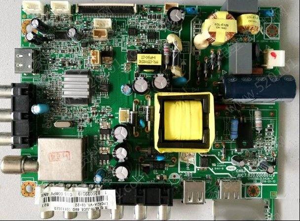

长虹LED32B2100C液晶电视偶尔不开机的检修思路
前几天修理收到其他维修同行的一台长虹LED32B2100C电视,板号 JUC7.820.00086129,故障表现是有时候可以开机,有时候不开机,用遥控也是一样,不开机的时候红色指示灯不闪烁,常亮。不管用遥控还是本机键控都没用。必须断电 ...

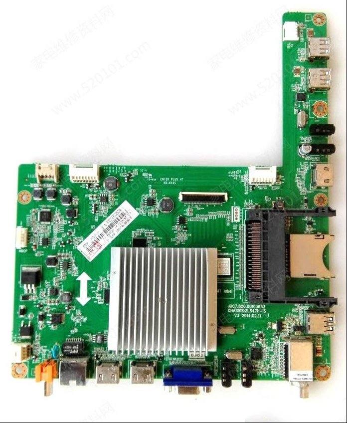

长虹UD49C6000iD液晶电视更换主板的注意事项
最近客户送来的收到其他维修同行的一台长虹UD49C6000iD液晶电视,原机板子遭雷击,网购买了个板子,哪里都一样,就是主板的组件号不一样。装上去开机图像左右重影,联系卖家,卖家说调屏参可以解决,给的调屏参方法:先进入 ...

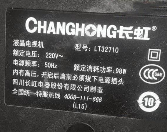

长虹LT32710液晶电视开机黑屏有声音的检修思路
收到同行送来的故障机壹台长虹LT32710液晶电视,此机为LCD背光,以为又要改背光了,开机发现没背光,屏里也没有隐约图像,可是有声音,故障点又由背光一下转移到了电源板上,开盖检查,直奔24V测试点,果然电压只有19V, ...

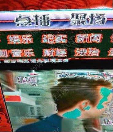

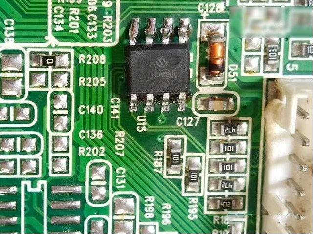

长虹LT24630X液晶电视图像异常的检修思路
收到同行送来的故障机壹台长虹LT24630X液晶电视,故障表现为如同CRT行频不稳,拆开机器,主板板号juc7.820.00029798 V5,配屏T240XW01 V.1 。怀疑是数据问题。于是重写U15 24C32数据后故障修复,试机一切正常了。附:长虹LT ...

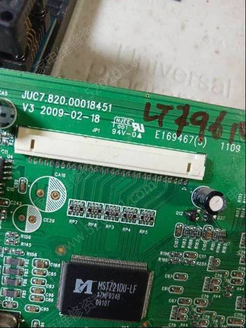

长虹LT19610液晶电视指示灯亮但不开机的维修
收到同行送来的故障机壹台长虹LT19610液晶电视,其主板板号juc7.820.00018451,故障表现是灯亮不开机,检修,测量u4无电压输出,怀疑坏了,查资料此8脚芯片是p沟道莫斯管,网站上下载的图纸夜对不上,分别把2和4脚对地短 ...
