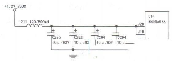

长虹42U2(LJ3W)液晶电视ZLS59Gi机芯二次不开机的维修

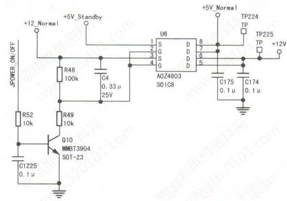

收到同行送来的故障机壹台长虹42U2 (LJ3W)液晶电视,采用的是ZLS59Gi机芯。故障表现为二次不开机。通电后测得电源板上插座cON19(与主板相连)的⑧~①脚的+12V_ Normal电压正常,这说明问题出在主板上。+12V_ Normal电压经 ...

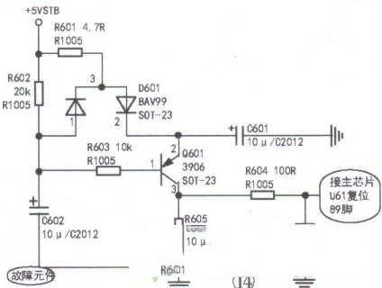

长虹LED42C1000液晶电视(ZLS53Gi机芯)自动重启且有时不开机
收到同行送来的故障机壹台长虹LED42C1000液晶电视 (机芯:ZLS53Gi)故障表现为是自动重启,有时不开机。故障原因分析:根据故障表现为,初步判断可能是软件出现问题,于是首先过行软件升级处理,结果故障依旧。进一步检查输入到主板 ...

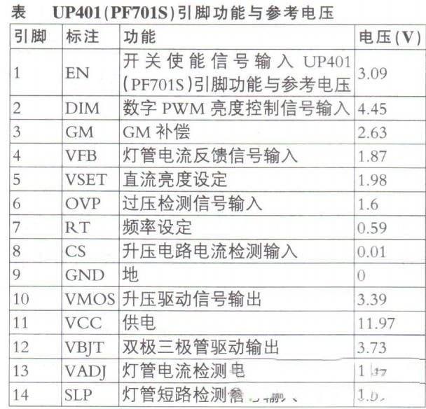

长虹58Q1N液晶电视(ZLS50Hi机芯)黑屏的检修思路
收到同行送来的故障机壹台长虹58Q1N液晶电视(机芯:ZLS50Hi),故障表现为黑屏。上电后指示灯亮,二次开机黑屏,初步分析其原因,应与电源电路、背光驱动电路、背光灯条、液晶显示屏有关。为快速判断故障范围,首先检测电 ...

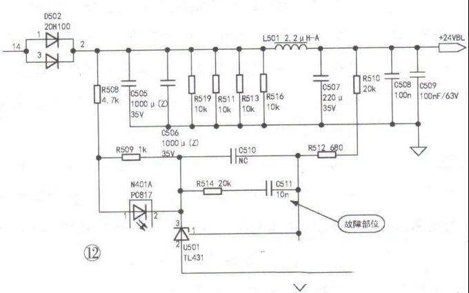

长虹55Q2R液晶电视(ZLM60H-i机芯)不开机的检修思路
收到其他维修同行的一台长虹55Q2R(机芯:ZLM60H -i)故障表现为是不开机,上电,电源指示灯亮,但二次开机背光不亮且电源伴有异响。对该机电源板(型号:HSL9OD- 6S7 180) 的输出电压进行检查,发现12.3V电压只有6.7V左右,为准 ...

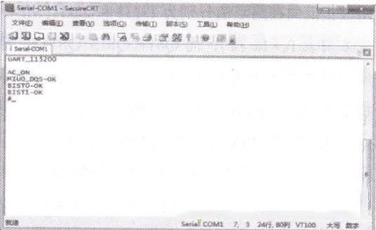

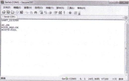

长虹50E9(LJ8E)液晶电视(ZLS73Gi机芯)二次不开机的维修
收到其他维修同行的一台长虹50E9(LJ8E)液晶电视(机芯:ZLS73Gi)型液晶彩电,二次不开机。首先接上串口打印工装,查看开机打印信息,如图1所示,根据显示的打印信息表明DDR与主芯片之间通讯有问题。 接下来检测DDR供 ...

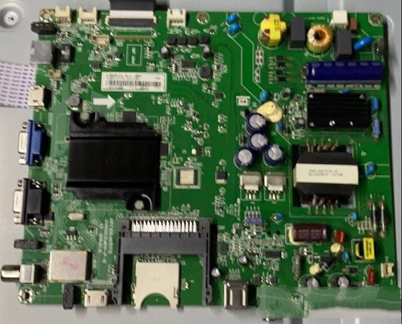

长虹LED42560液晶电视雷击后三无的检修思路
收到同行送来的故障机壹台长虹LED42560型液晶彩电,雷击后三无。该机采用三合一主板(型号:JUC7.820.00093864),开关电源电路大面积损坏。因该板价格转低,决定换板维修。换板后通电测试机子,图像、声音均正常,但图像背景 ...

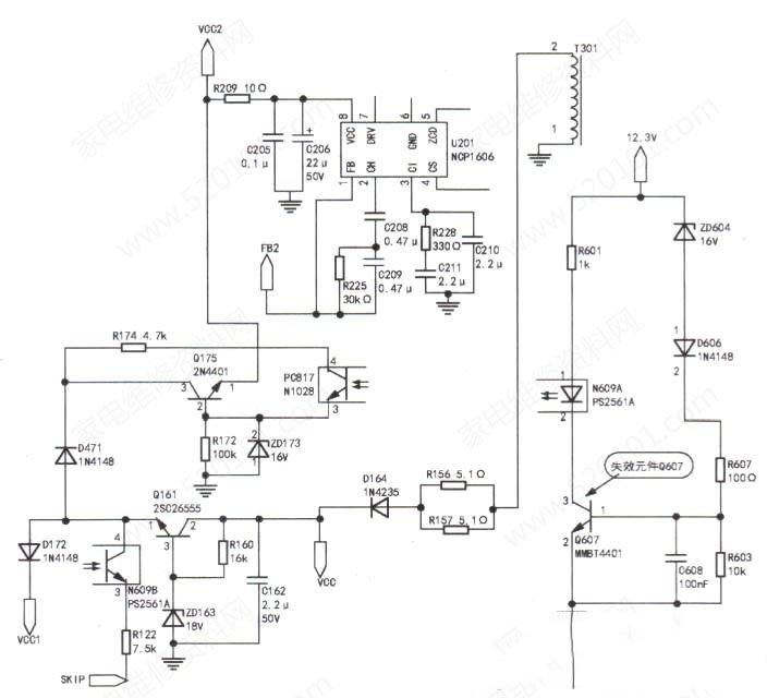

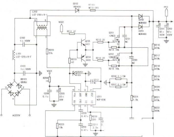

长虹50Q2N液晶电视(ZLM60Hi机芯)不开机的检修思路
收到同行送来的故障机壹台长虹50Q2N型机(ZLM60Hi机芯),故障表现为不开机。上电,测得开关电源输出的12V电压在10V~12V 之间波动,电源芯片U101(NCP1271A)⑥脚(VCC)电压在8V~9V之间波动,检查vCC供电电路,如图1所示。二 ...

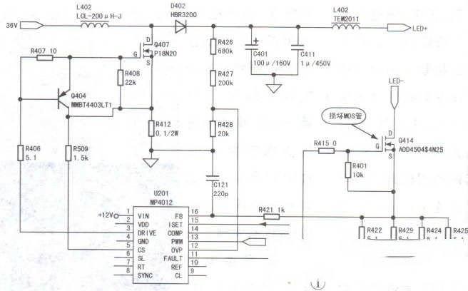

长虹50D2000i液晶电视(ZLS59GiP机芯)二次开机后有声音但背光不亮
收到同行送来的故障机壹台长虹50D2000i型机(机芯:ZLS59GiP),故障表现为二次开机后声音正常,但背光不亮。故障原因分析:根据故障表现为分析,初步判断背光驱动电路或灯条有故障,上电测得背光驱动电压VLED+为142V,正常;测量背 ...

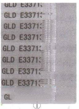

长虹49U1液晶电视(ZLS58GiP机芯)图像亮度暗的检修思路
收到同行送来的故障机壹台49U1液晶电视,采用的是ZLS58GiP机芯,故障表现为图像亮度暗。通电测试机子,图像、声音基本正常,但图像亮度不够。根据故障表现为分析,判断故障系背光驱动电压不足或灯条损坏引起,测量背光驱动输出 ...

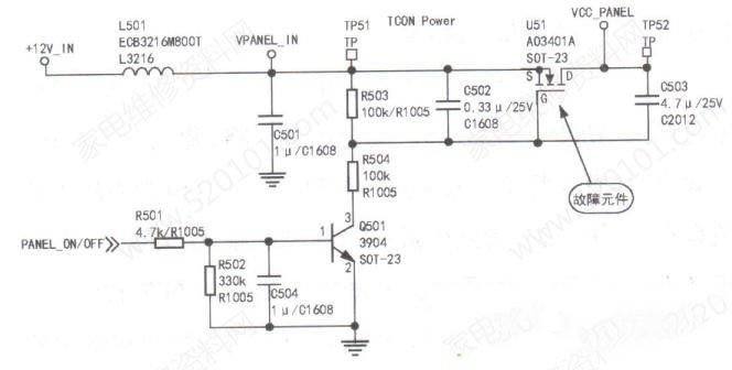

长虹49U1 (LJ6F)液晶电视次开机屏幕亮无图像的维修
收到同行送来的故障机壹台长虹49U1 (LJ6F) 型机(机芯:ZLS58GiPJ),二次开机后,屏幕亮,无图像,但伴音正常。根据故障表现为分析,故障部位应在主板.上的信号处理电路、逻辑板或液晶屏组件中。首先测量主板上的上屏插座JPA ...
