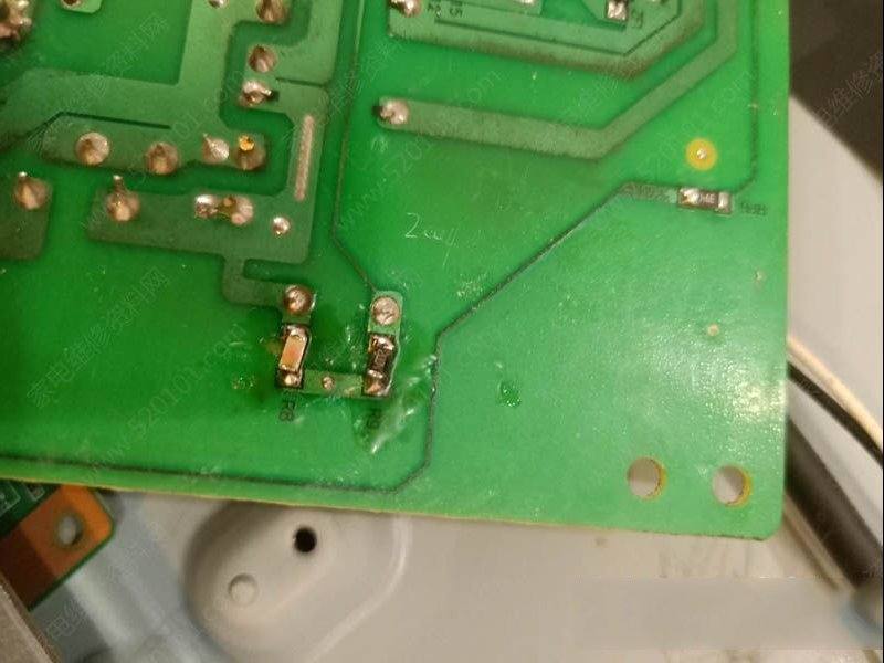

收到同行送来的故障机壹台长虹LT32710液晶电视,试机蓝灯亮不开机,遥控按开机指示灯闪几下同样不开机,据用户描述多按几次遥控有时还可以正常演看。拆机测量电源板5V正常,无24V电压,更换C11和C12电容后24V正常,遥控 ...

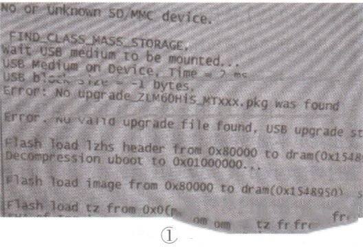

长虹32D3700i液晶电视(ZLM61HIPJ机芯)花屏噪点的检修思路

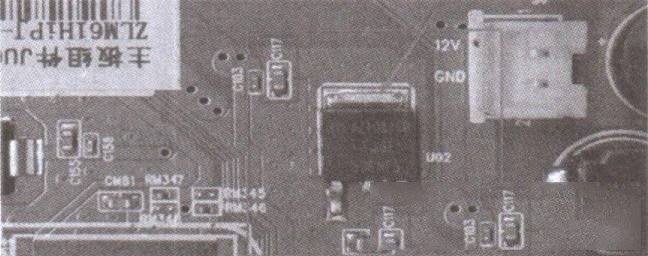

收到同行送来的故障机壹台长虹32D3700i液晶电视(机芯:ZLM61HIPJ ),故障表现为花屏噪点。第一次遇到花屏噪点这类故障,不知从何下手,于是决定先进行软件升级。进行刷机操作时一直卡在升级界面(LOGO),随后更换不同的U ...

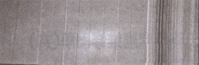

长虹55Q3T液晶电视(ZLM65HIS2机芯)图像呈竖带状
收到同行送来的故障机壹台长虹55Q3T液晶电视(机芯:ZLM65HIS2)故障表现为是二次开机后,出现满屏竖带,如图1所示,但声音正常,可初步判断故障在上屏线、逻辑板(板号:6871L- 4608A )或液晶显示屏。根据经验,该故障通常是液 ...

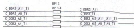

长虹55Q5T液晶电视(ZLS70H-iS机芯)通电后按遥控或面板按键均不开机
收到其他维修同行的一台长虹55Q5T液晶电视,通电后按遥控或面板按键均不开机。接上串口工具,上电后打印信息显示"BISTO/1 FAIL,DDR0-L/H fail,DDR1-L fail" ,基本判定DDR部分有故障,首先对DDR芯片加热,故障依旧。检测DD ...

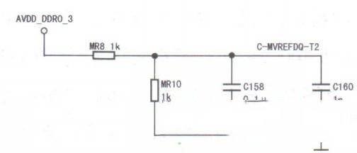

长虹55Q5T液晶电视(ZLS70H-iS机芯)不开机的检修思路
收到同行送来的故障机壹台长虹55Q5T型机,上电后按遥控或面板按键均不开机。先将串口工具与主板上的HDMI口cON700连接好,上电后打印信号显示“BISTO FAIL",对主板加热后仍然显示"FAIL",判断DDR电路异常。检测DDR供电正 ...

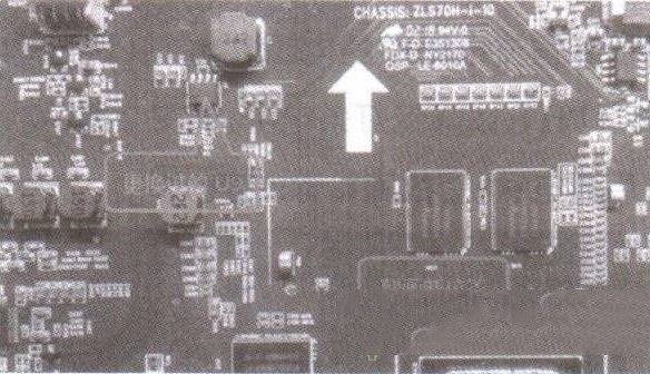

收到同行送来的故障机壹台长虹75Q5K型机,上电后不开机。上电,测得主板上的12.3V供电正常。检测中,发现u9( MSH6110A )烧煳,如图1所示。U9是一块DC-DC芯片,其作用是将+12V_Normal电压转成+1.05_ VDDC. CPU,供给主芯 ...

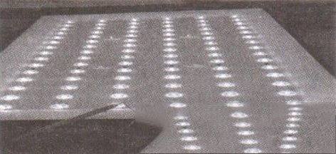

收到同行送来的故障机壹台长虹50U1A液晶电视(ZLS58GiP机芯),故障表现为图像闪烁。断开信号源试机,发现在蓝屏状态下背光闪烁,检查背光驱动电路,发现背光驱动电压LED+在135V~169V之间波动,看来故障系背光驱动电压不 ...

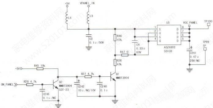

收到同行送来的故障机壹台LED32860iX长虹(机芯:LS30iS)液晶电视,故障表现为灰屏,伴音正常。通电测试机子,背光亮灰屏。测得主板上的上屏线插座JP9①~⑤脚(VCC_ PANEL )电压为0V,拔下上屏线后再测,依然没有12V电压,这说 ...
