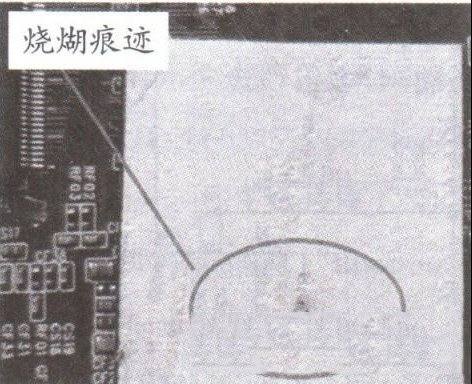

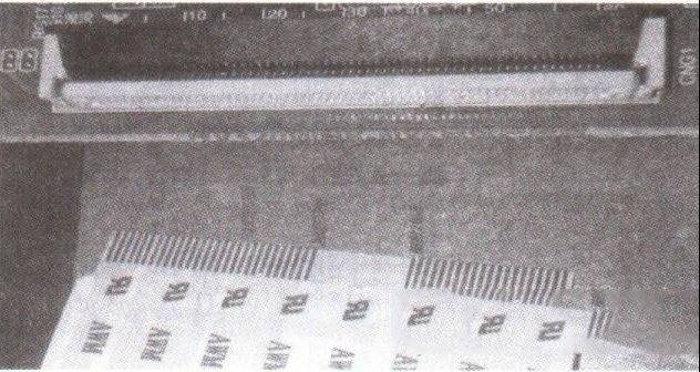

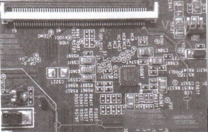

收到同行送来的故障机壹台3D50B2000iC型液晶彩电,通电后,红灯亮,按“开机”键红灯闪烁几秒后屏显“长虹”字符,随后灰屏,也无开机音乐声,输入AV信号及HDMI信号,均无反应。上电开机,测逻辑板+12V供电正常,VGH电 ...

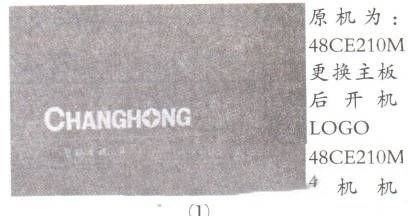

长虹ZLM61HIPJ机芯主板用于三洋和长虹多型液晶彩电中,其开机LOGO有“CHANGHONG"和“SANYO”之分。可参考以下方法调整。例如收到其他维修同行的一台三洋48CE210M型液晶彩电,更换主板后的开机LOGO如图1所示。 先 ...

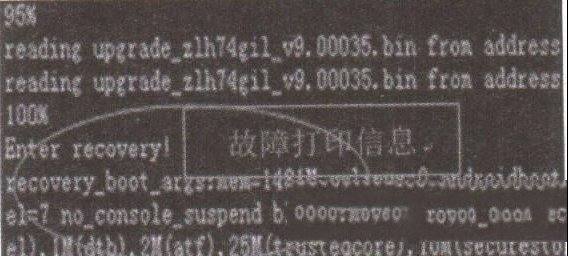

收到同行送来的故障机壹台32J3500液晶电视,开机出现长虹LOGO界面后死机。故障原因分析:先在待机状态下将升级U盘插到电视机的USB接口中,反复按遥控器待机键,提示升级后松开待机键等待 Smin后屏显“升级成功”,但并没有重 ...

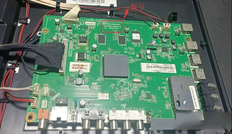

收到同行送来的故障机壹台长虹LED48Z80i液晶电视(ZLM61H-iD-6 机芯),故障表现为不开机。测量主板(板号:JUC6.690.00159287)上的12.3V供电正常,但主板上的VCCK电压为0V,断电后测量vCCK端对地阻值为02,正常值大于50Ω, ...
