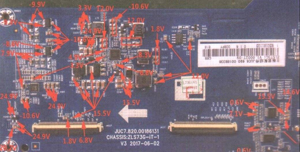

长虹JUC7.820.0016131主板逻辑电路关键点实测电压
JUC7.820.0016131主板(组件号JUC6.690.00188336 LS73G-iT-1机芯)逻辑电路关键点实测电压如下图所示。(实测机型是长虹50E9液晶电视 LJ8E)

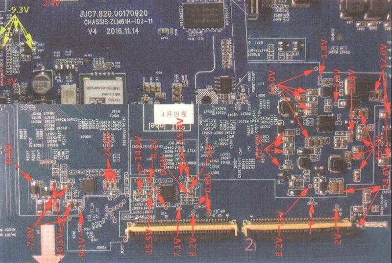

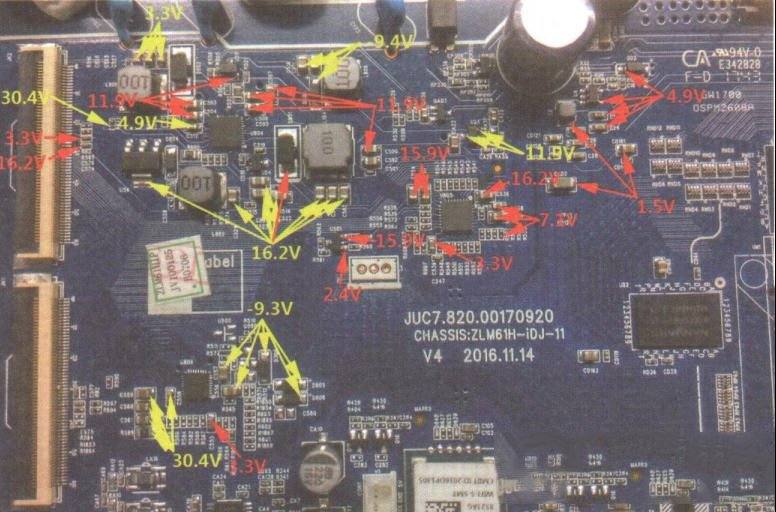

长虹JUC7.820.00170920主板逻辑电路关键点实测电压
JUC7.820.00170920主板(组件号JUC6.690.00173709,ZLM61HiPJ机芯)逻辑电路关键点实测电压如下图所示。(实测机型:长虹43D3700i LJ6F)

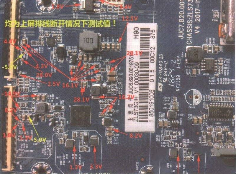

长虹JUC6.690.00197511主板(ZLS73G-iT-2机芯)逻辑电路关键点实测电压
JUC6.690.00197511主板(ZLS73G-iT-2机芯)逻辑电路关键点实测电压(实测机型是长虹43U1A液晶电视LR9R)如下图所示。

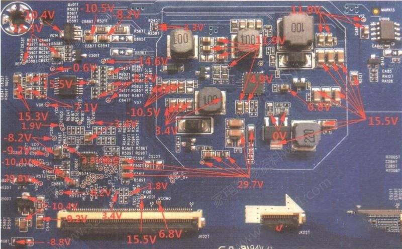

长虹JUC6.690.00193346主板(ZLH74GiR机芯)逻辑电路关键点实测电压
JUC6.690.00193346主板(ZLH74GiR机芯)逻辑电路关键点实测电压(实测机型:长虹50F9液晶电视)如下图所示,仅供大家参考。

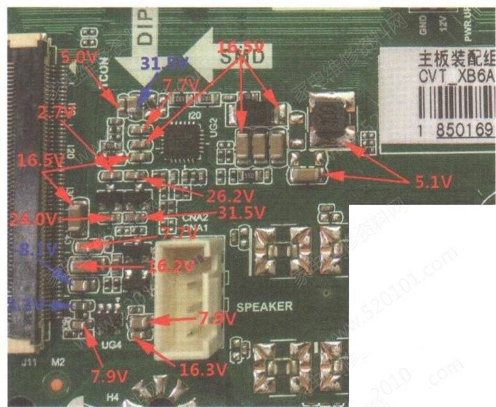

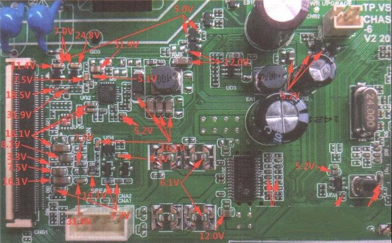

长虹JUC6.690.00192882主板(CVT-XB6A-DT-6-G机芯)逻辑电路关键点电压
JUC6.690.00192882主板(CVT-XB6A-DT-6-G机芯)逻辑电路关键点电压如下图所示,仅供大家维修参考。
2023-4-28 08:54

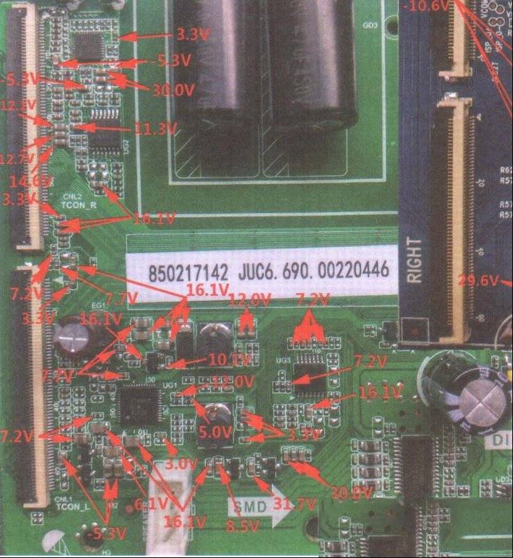

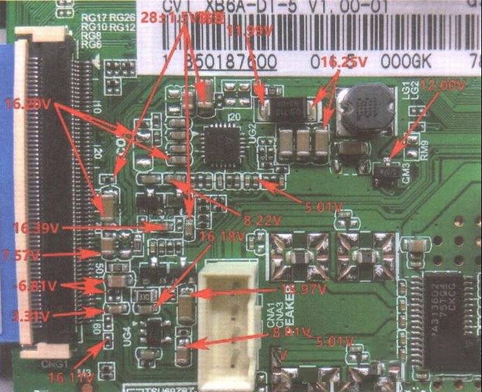

长虹JUC6.690.00220446主板(XB6A-DT-11机芯)逻辑电路关键点电压
JUC6.690.00220446主板(XB6A-DT-11机芯)逻辑电路关键点电压如下图所示,仅供大家维修参考。

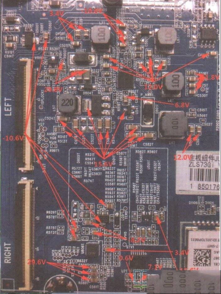

长虹JUC6.690.00183888主板(ZLS73G-iT机芯)逻辑电路关键点实测电压
JUC6.690.00183888主板(ZLS73G-iT机芯)逻辑电路关键点实测电压如下图所示,仅供大家参考。

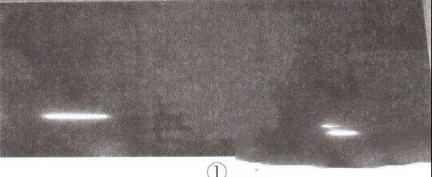

长虹LED39C2000液晶电视(IS42S机芯)有声音无图像的维修
收到同行送来的故障机壹台长虹LED39C2000液晶电视(机芯:IS42S ),故障表现为是有声无图。通电二次开机,有背景音乐且背光已点亮,但灰屏。出现这种情况,可判断故障应在主板输出的LVDS信号、逻辑板供电或者屏本身故障引起的 ...

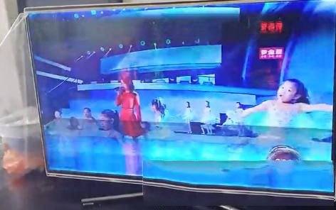

长虹55U1(LM6E)液晶电视(ZL MS73Gi机芯)更换主板后屏幕上出现左右两幅画面
收到同行送来的故障机壹台55U1(LM6E )液晶电视(机芯:ZLS73Gi),更换主板后,屏幕上出现左右两幅画面。故障原因分析:该机故障原为不开机,因直接更换主板后出现显示两幅画面的故障,所以怀疑是主板软件或屏参不匹配造成的。首 ...
