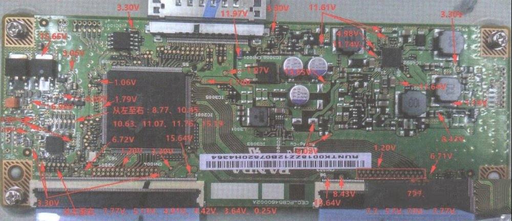

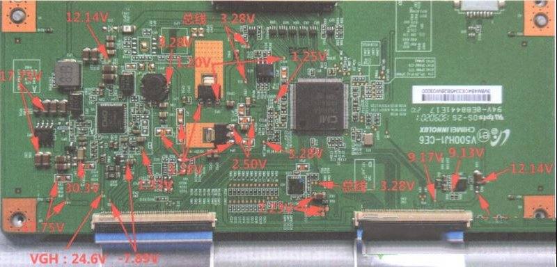

V500HJ1-CE6逻辑板关键点实测电压
V500HJ1-CE6逻辑板关键点实测电压如下图所示。(对应屏型号V580HJ1-LE6 Rev.C1,实测机型是长虹LED58C3000iD液晶电视)

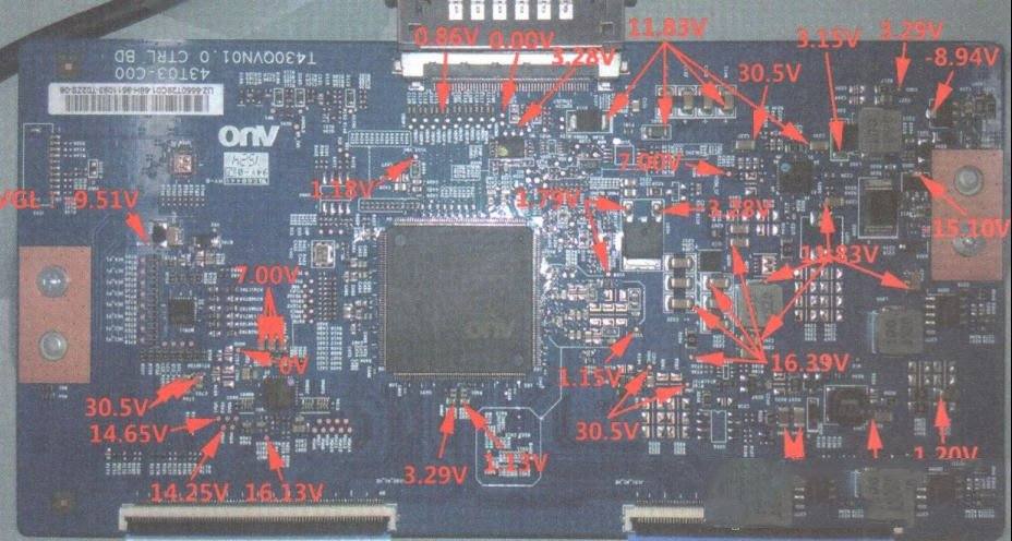

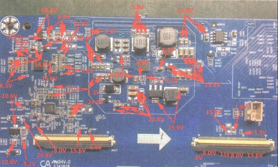

T430QVN01.1逻辑板关键点实测电压
T430QVN01.1型逻辑板实测电压值如下图所示。(对应屏型号C500U14-E1-A(G1) Q2FU,实测机型是长虹50Q2液晶电视)

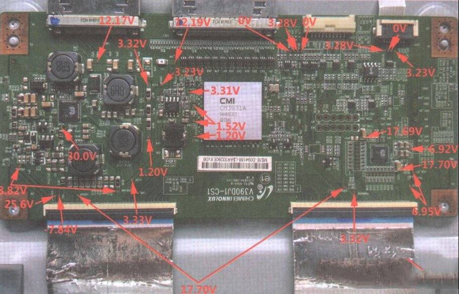

V390DJ1-CS1逻辑板(配屏V420DK1-LS1)关键点实测电压
V390DJ1-CS1逻辑板(配屏V420DK1-LS1 Rev.C1)关键点实测电压(实测机型:长虹UD42B6000iD)如下图所示。

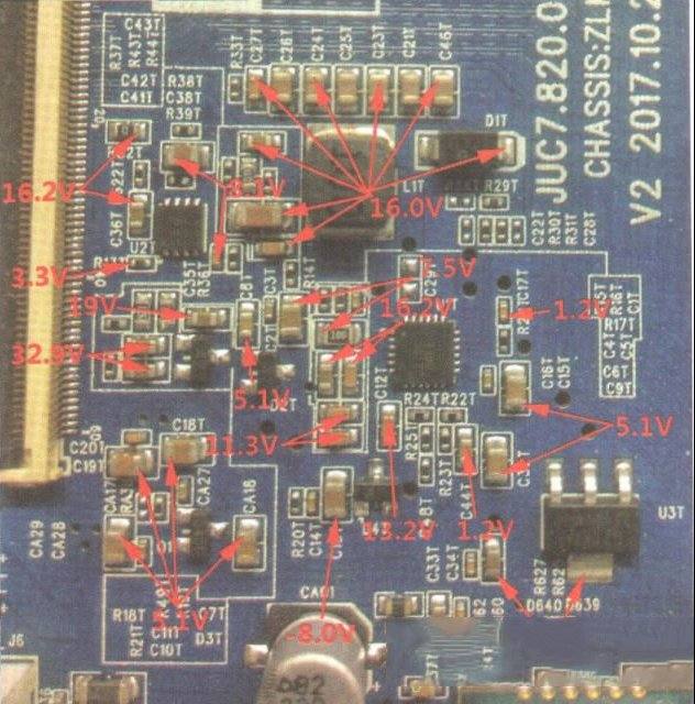

长虹JUC7.820.00182077主板逻辑电路关键点实测电压
长虹JUC7.820.00182077主板(组件号:JUC6.690.00184516 , ZLH74Gi机芯)逻辑电路关键点实测电压(实测机型:长虹43Q3T LJ7W)如下图所示。

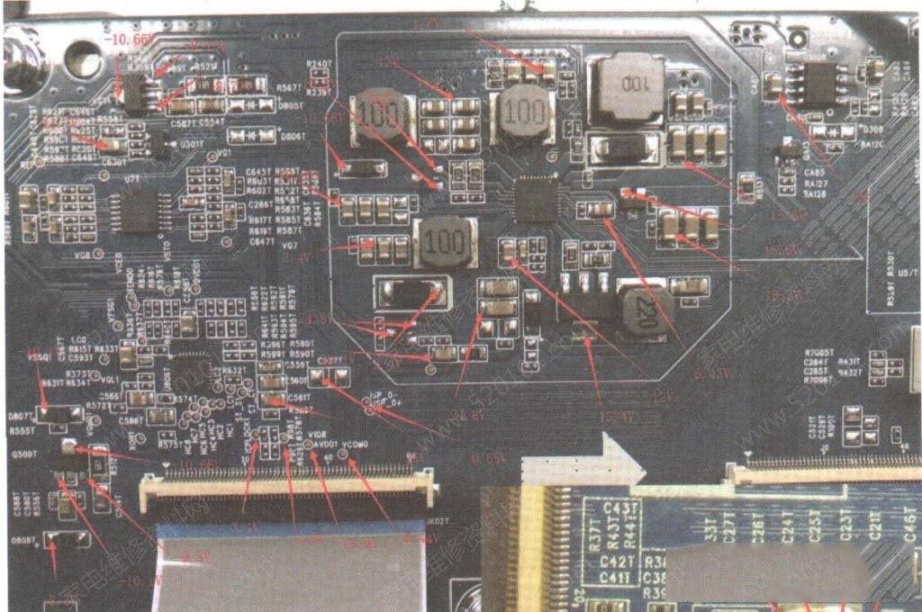

LC546PU2L01逻辑板关键点实测电压
LC546PU2L01液晶屏逻辑板(实测机型:长虹55D2P)关键点实测电压值如下图所示。

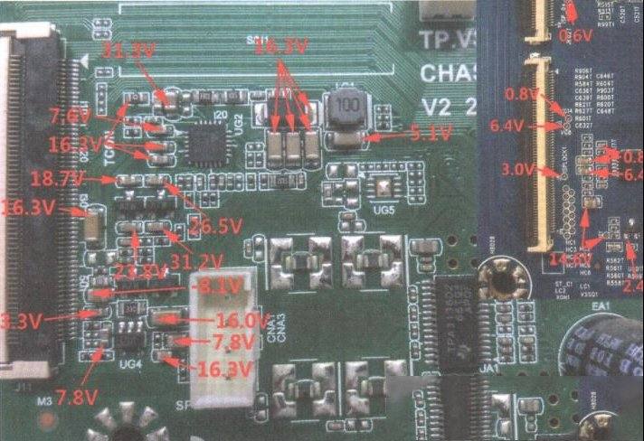

TP.VST69T.PB729主板(XB6A-DT机芯)逻辑电路关键点实测电压
TP.VST69T.PB729型主板(XB6A-DT 机芯)逻辑电路(实测机型:长虹32D2000)关键点实测电压值如下图所示。

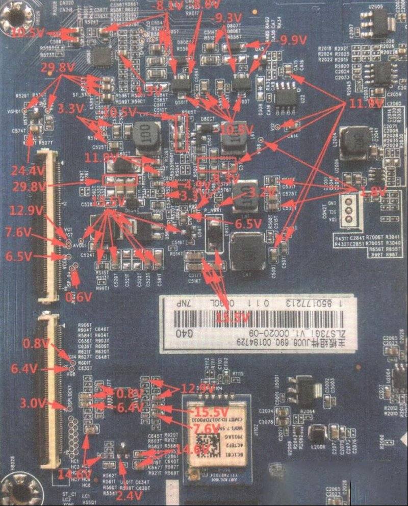

长虹JUC7.820.00181680主板逻辑电路关键点电压
长虹JUC7.820.00181680型主板(组件号:JUC6.690.00184729, ZLS73Gi机芯)逻辑电路(实测机型:长虹43C1U)关键点实测电压如下图所示。
