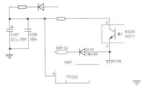

长虹UD55C6080iD液晶电视不开机没有反应的检修思路
收到同行送来的故障机壹台长虹UD55C6080iD液晶电视,故障表现为不开机,三无。拆机上电,测得电源板(型号:HSL60D-12M7110-1)输出电压均为0V,电源芯片U402(NCP1271A)供电端⑥脚电压在7V左右变化;断开R110测得由D101,Q1 ...
2023-4-28 08:55

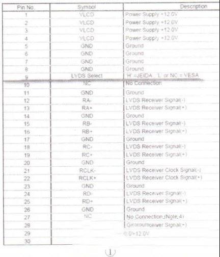

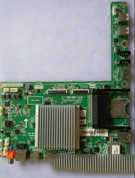

长虹液晶电视ZLH66G-iT机芯主板维修图解

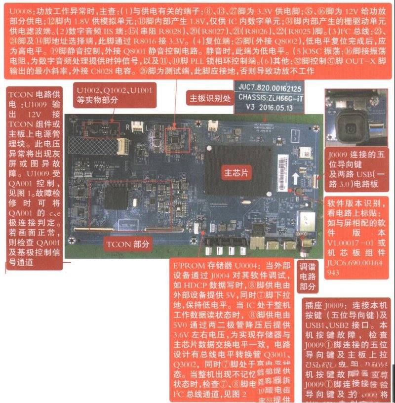

该机芯使用的主芯片为海思Hi3751V510,整机使用的主要IC及功能见如下表1所示。由此芯片开发的机芯系列有ZLH66G-i机芯,代表产品有55E9000、55E9;派生机芯有ZLH66G-iT机芯,这种机芯产品主板设置有TCON电 ...
2023-4-28 08:55

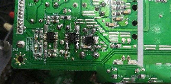

长虹LED42SB3100iC液晶电视花屏的技改方法
收到同行送来的故障机壹台长虹LED42SB3100iC液晶电视,故障表现为开机二十分钟后花屏(花屏的图片忘记拍照片了),把电视机放在桌上,打开后盖,拆开边板连接线,主板这边屏正常。关机连上软排,开机十来分钟后花屏。测 ...
2023-4-28 08:55

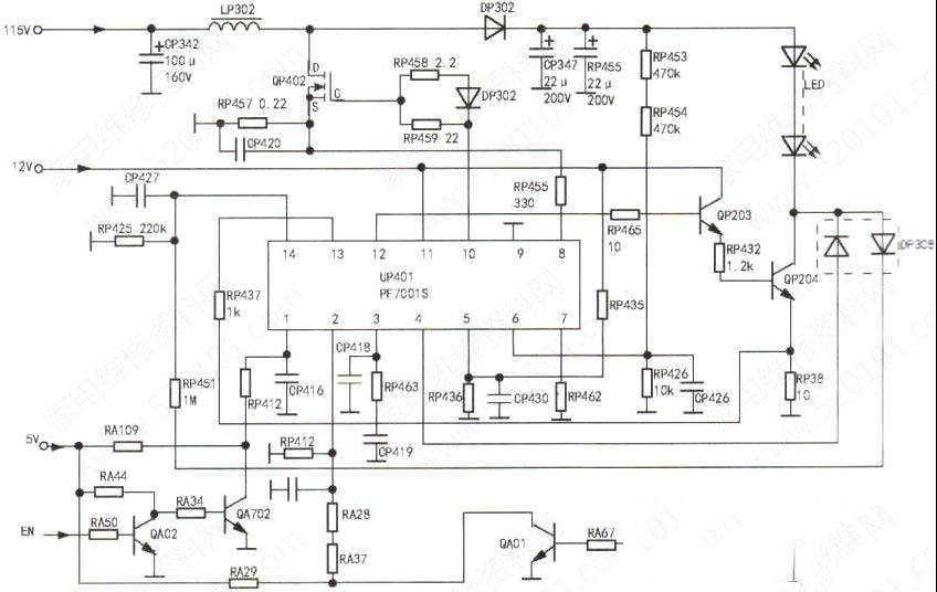

收到其他维修同行的一台长虹50S1液晶电视,冷开机图声正常,热机(短则半小时、长则两小时)无规律黑屏,声音-直正常。该机采用三合一板,背光控制芯片是PF7001S(UP401 ),实绘电路如图1所示。 上电后,12V电压供给 ...

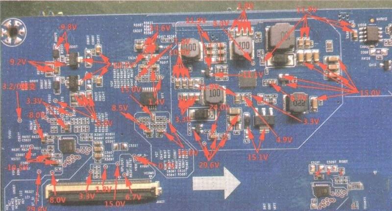

长虹JUC7.820.00182552主板逻辑电路关键点电压
长虹JUC7.820.00182552型主板(组件号:JUC6.690.00184522 , ZLH74Gi机芯)逻辑电路(实测机型:长虹5503T LJ7W )
