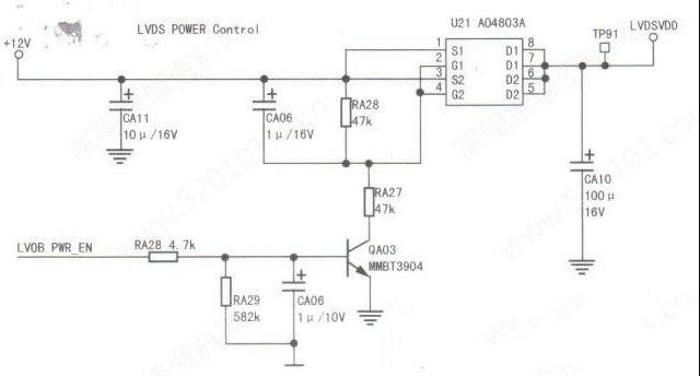

收到同行送来的故障机壹台长虹3D65C600ID液晶电视(ZLM50H-iS机芯),故障表现为待机后屏上依然有光。根据故障表现为分析,初步判断待机后上屏供电未关断。测量U21(A04803A)的⑤-⑧脚在开/待机时都有12V输出,明显异常。 ...

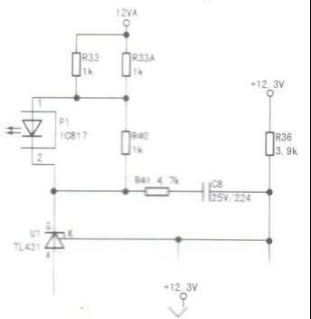

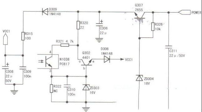

收到同行送来的故障机壹台长虹49Q1R液晶电视(ZLM50H-iS机芯),故障表现为三无。通电,测得电源板输出的12V电压不稳定,怀疑故障在电源板上。此机所用电源板型号为HSL55S-1M2 5A8 ( 可用FSPL55S-1M25A8型板代替),U201 ...

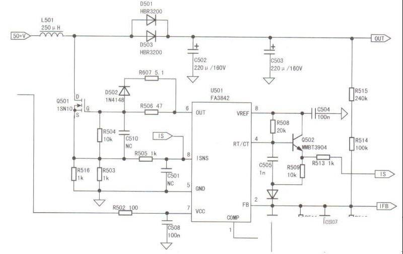

收到同行送来的故障机壹台长虹40Q1N液晶电视,故障表现为三无。此机采用MPM50S-1M2-3A0(电路图)型电源。上电,测电源输出的12V电压只有5.9V;断开主板,此电压仍很低,说明电源板有故障。测电源芯片IC1⑤脚供电只有12.6V ...

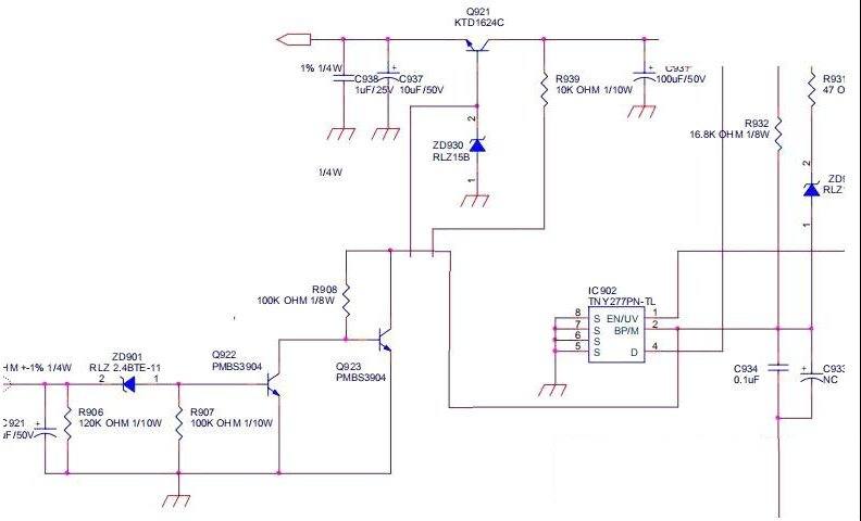

收到同行送来的故障机壹台长虹LT26510液晶电视,故障表现为通电后指示灯不亮,拆机测量副电源+5V为0V,电源块TNY277PN的④脚有300V,②脚2.6V,似乎不正常。怀疑TNY277PN损坏,但是手中没有这种型号的。从本网下载长虹LT ...

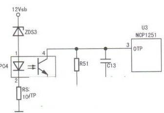

收到同行送来的故障机壹台长虹55Q1R液晶电视,故障表现为上电后指示灯亮,二次不开机。此机采用FSP55S 1M2- SA8型电源,空载时有12.4V电压输出,接上负载后12.4V电压立刻下降到0V。空载时测得U3(NCP1251)③脚电压在0.2V~5 ...

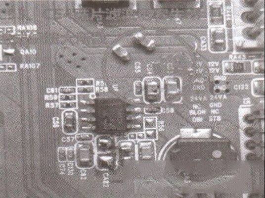

收到同行送来的故障机壹台长虹55Q1N液晶电视(ZLM50H-iS机芯),故障表现为开机背光一闪即熄灭,此机采用HSL60D-16S6 120型电源。测背光驱动块U303 (BD9479) ⑤脚电压为2.8V,已高于过压保护阈值。检测⑤脚外接分压电阻R4 ...

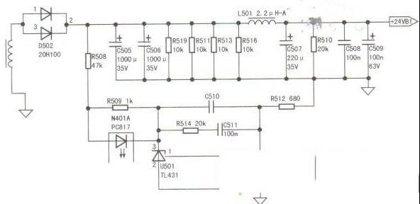

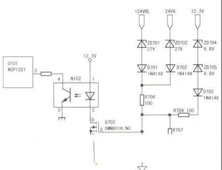

收到同行送来的故障机壹台长虹58Q1N液晶电视(ZLM50H-iS机芯),故障表现为上电后指示灯亮,不开机。检测电源板输出的12.3V电压正常,但24V输出电压只有20V。断开LED驱动板供电插座coN401后,24V输出电压仍偏低,判定故 ...

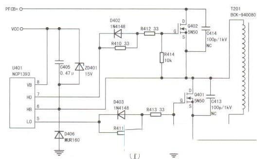

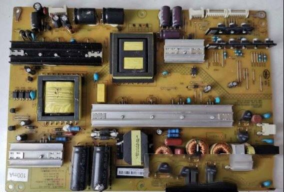

收到同行送来的故障机壹台长虹58Q1N液晶电视,故障表现为不开机,屡烧24V电源开关管。测电源板保险丝已断,24V电源开关管Q401、Q402已击穿,换新后通电马上烧毁。更换驱动芯片NCP1393 (U401), 检查其外置器件,如图1所 ...
