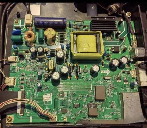

收到同行送来的故障机壹台长虹LED38C2000(LJ1M)液晶电视(ZLS53Gi机芯),热机后不定时花屏,如下图1所示。该机冷机时有正常的图像和声音,说明供电电路、背光电路和控制系统工作正常。先把主板装在维修工装上试机,图 ...

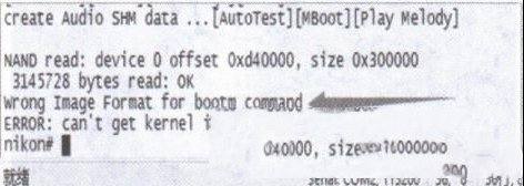

收到同行送来的故障机壹台42D2000n液晶电视(ZLS53Gi机芯),通电后指示灯亮,随即出现开机的音乐声并屏显“CHANGHONG"图标,但不能进入系统。故障原因分析:连接串口工具,查看开机打印信息,如图所示。 该信息提示 ...

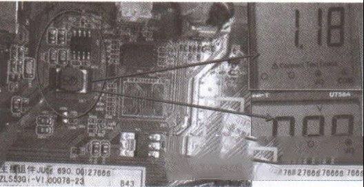

收到同行送来的故障机壹台长虹43D2000n液晶电视(ZLS53Gi机芯),故障表现为热机死机(有图、无声、无法遥控)。通电试机,约20min后死机。测量主板上的各组电压,发现U13(SYC812)供给主芯片的1.18V供电只有0.88V,如图所 ...

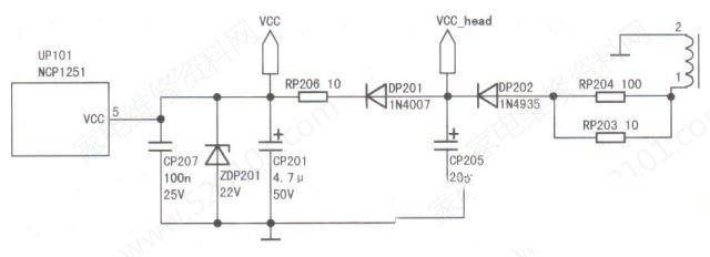

收到同行送来的故障机壹台长虹LED32C1000N液晶电视,故障表现为通电后指示灯闪烁,开机后马上自动关机,如此反复。上电, 测开关电源输出的+12.3V电压,有波动现象,怀疑开关电源工作异常。测得电源芯片UP101⑤脚供电在1 ...

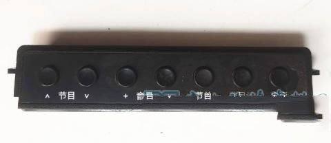

收到同行送来的故障机壹台长虹LED40C1000n液晶电视(ZLS53Gi机芯),故障表现为开机后自动天机。故障原因分析:代换主板后试机,故障依旧。在故障出现时,测得按键板上的KEY0和KEY1端电压均为0V ,正常值应为3.3V。拔下按键板 ...

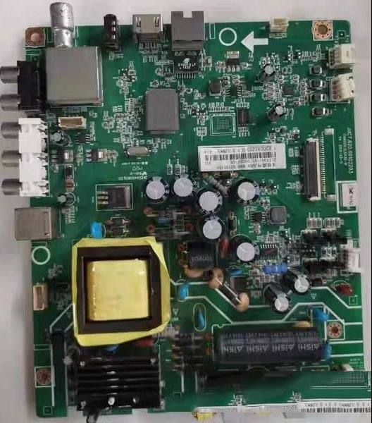

收到同行送来的故障机壹台长虹LED39C2000N液晶电视(ZLS53Gi机芯),故障表现为不开机,有时开机几分钟后自动关机。开机后测量主板上的12V、5V .3.3V.1.2V电压正常,但U15稳压输出的1.5V电压在慢慢升高当升高到 1.8V时 ...
