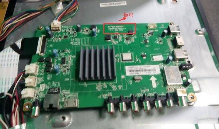

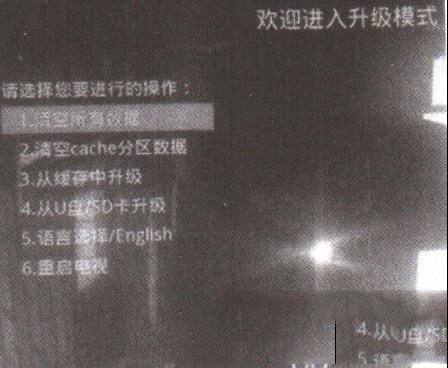

收到同行送来的故障机壹台长虹49A1U液晶电视(ZLS58G-i机芯),开机后屏显“欢迎进入升级模式”,如图1所示,通电试机,电视机无待机状态,自动启动,且屏显正在升级的提示,随后进入安卓底层模式。尝试用本机按键操作电 ...

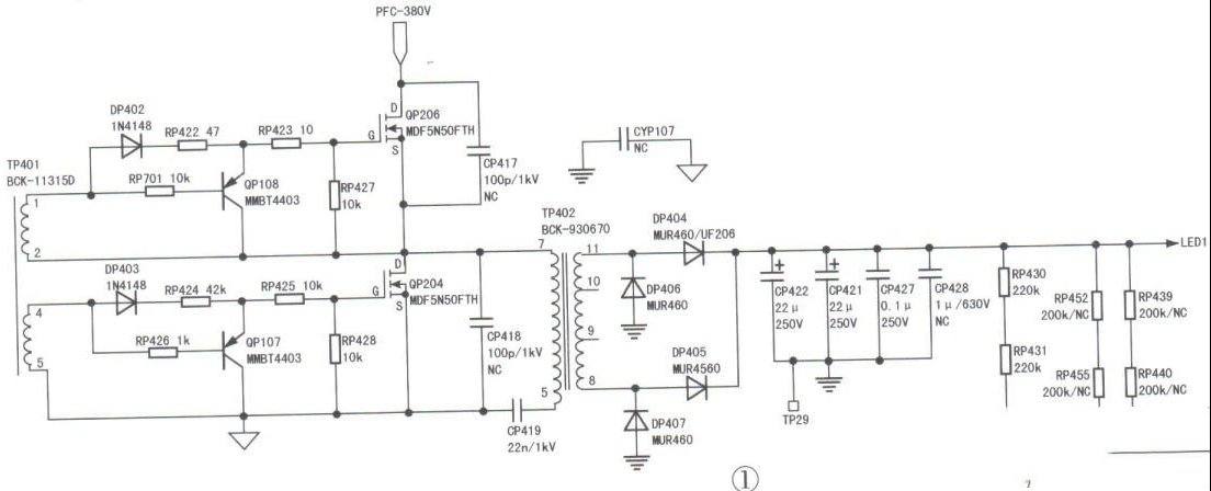

收到同行送来的故障机壹台长虹55U1(LJ7F)液晶电视,故障表现为上电后不开机。拆机检测,发现背光驱动整流二极管DP407短路,背光驱动功率管QP204、QP206短路相关电路如图1所示。 继续检查,发现PFC驱动芯片UP20 ...

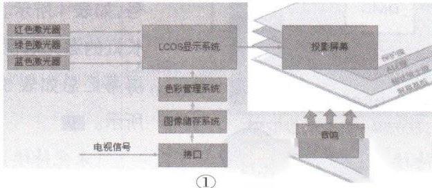

一、激光电视与投影仪的区别 激光电视是采用反射式超短焦投影技术的激光光源、投影机和投影幕布组成,在亮度较高的环境下也能展现很好的画面。很多人会陷入一个误区:激光电视=高级投影仪,其实这是错 ...
2023-4-28 08:57

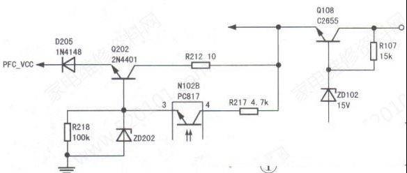

收到同行送来的故障机壹台长虹58Q2F液晶电视(ZLS59G-i机芯),故障表现为是上电后指示灯闪烁,不开机。此机采用MPM55S-1M23A2型电源。在电源板上接假负载,并将PS-ON、DIM、BL-ON端通过一只10k电阻接到+12.3V端上,上电 ...

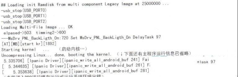

收到同行送来的故障机壹台长虹55D2000i液晶电视(ZLS59G-i机芯),开机后一直显示厂标“CHANGHONG"图案。先进行U盘升级,无果;更换EMMC芯片并写入程序后通电,故障依旧。查看开机打印信息,如图所示,提示内核启动,说 ...

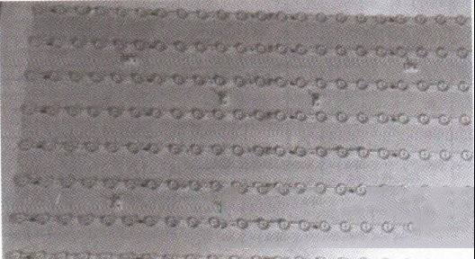

收到同行送来的故障机壹台长虹58U1液晶电视(ZLS59G-i机芯),故障表现为黑屏。拆机,测量PFC、ADJ、BL-ON等电压都正常,但背光电压为+265V,偏高,怀疑灯条有故障。拆开液晶屏检查,发现各灯珠微亮,每只灯珠的电压都为 ...

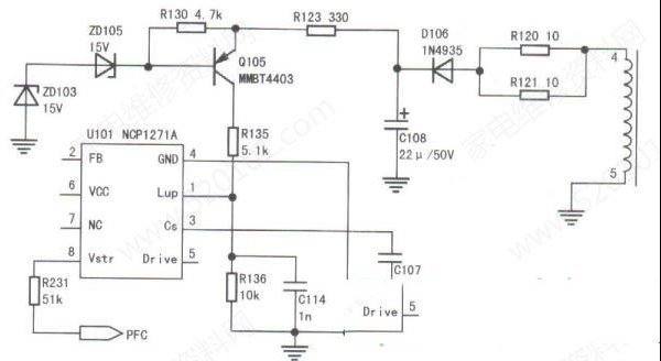

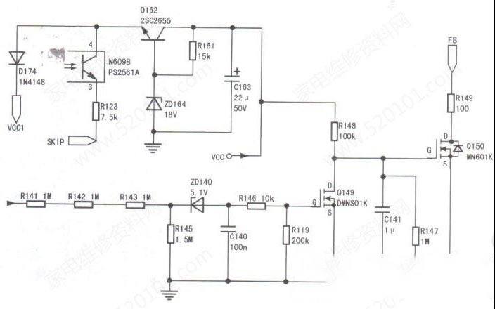

收到同行送来的故障机壹台长虹65D2000i液晶电视,故障表现为三无,此机采用HSL60D-4MB400型电源组件。测开关电源输出的12.3V 电压仅为2.8V,PFC电压约为284V,U202(NCP1271)⑥脚供电在8.5V~9.5V间波动,由D174整流所得的 ...

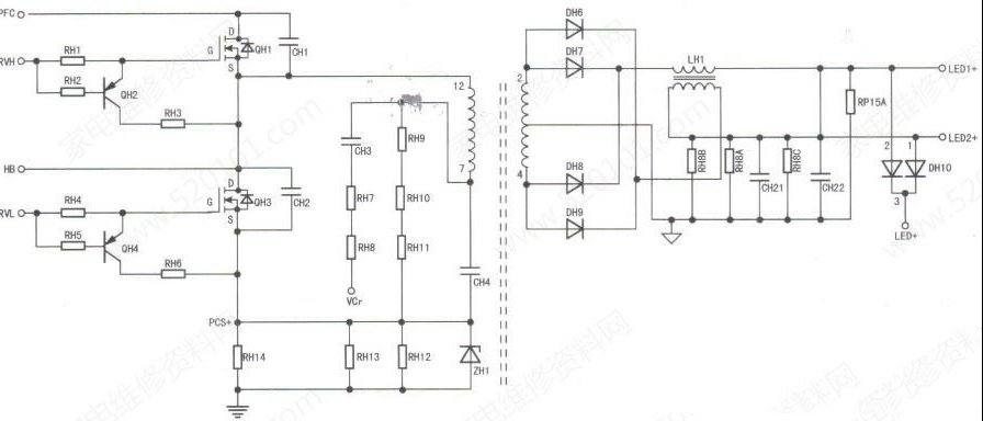

收到同行送来的故障机壹台长虹55D2000i液晶电视(ZLS59G-i机芯),开机后黑屏,背光不亮。此机采用MPL70D-2MD400-A型电源板。检查电源板上的背光驱动电路,如图所示,发现功率管QH1短路,整流二极管DH6~DH9( SSF3GGX4)无 ...

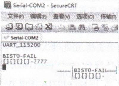

收到同行送来的故障机壹台长虹LED32C1000n(LJ3Y)液晶电视,上电后指示灯亮,二次不开机。测量开关电源输出的12V电压正常。用串口工装连接电脑查看开机打印信息,如图1所示,提示主芯片内置的DDR电路工作不正常。测量内 ...
