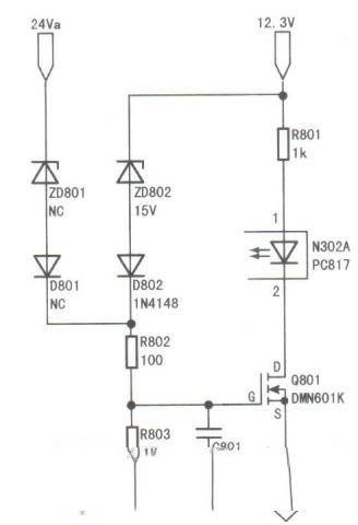

收到同行送来的故障机壹台长虹UD49D6000i液晶电视,开机后自动关机。该机电源采用HSM55D-1MH400(图纸)型。电源板给主板提供一路12V和一-路24V,上电测量12V电压,发现在开机瞬间正常,然后就逐渐降低,说明电源负载有 ...

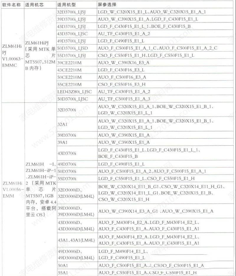

长虹ZLM61Hi系列液晶电视软件、机型与屏参对应一览表

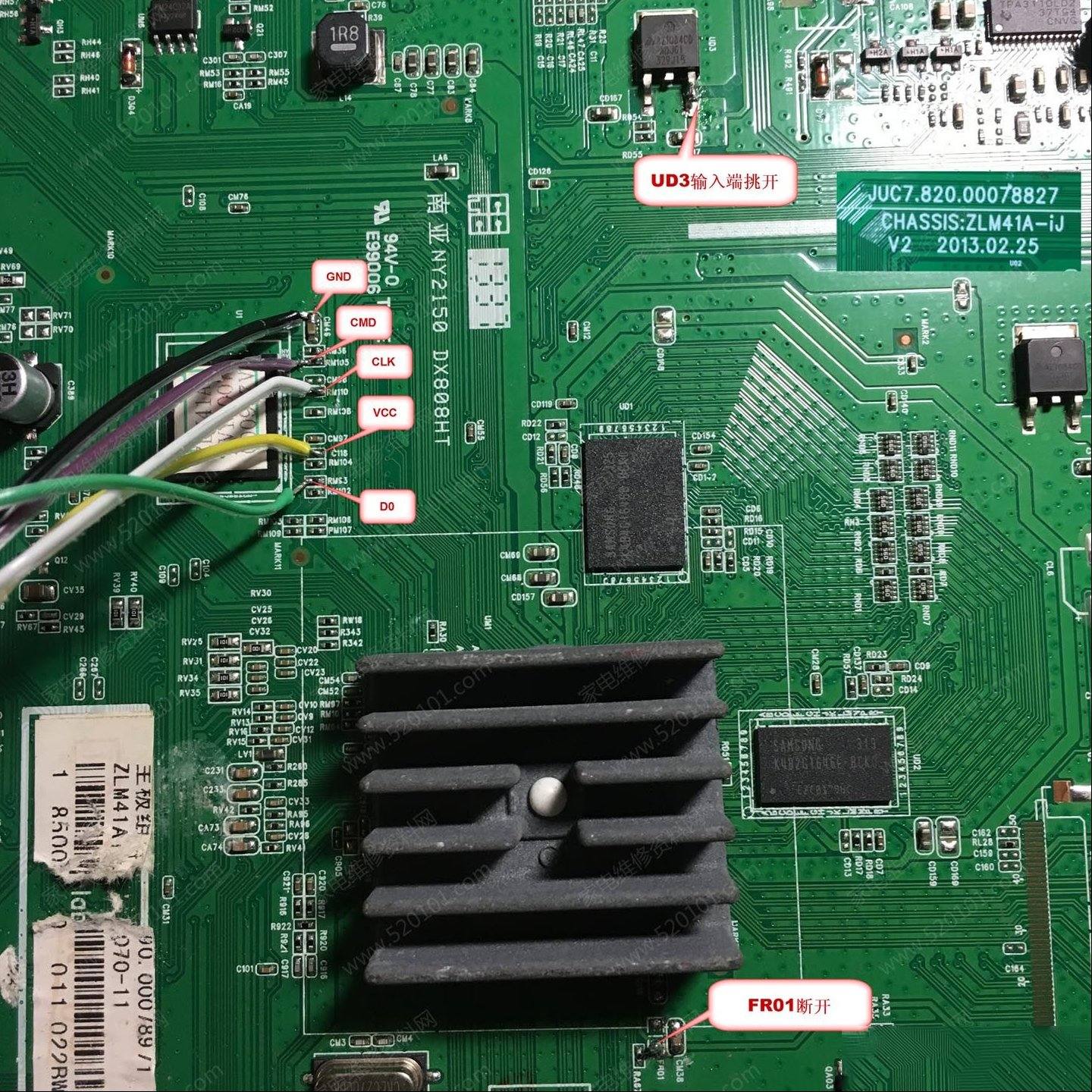

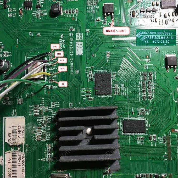

长虹JUC7.820.00078827板(ZLM41A-iJ机芯V2)EMMC点位GND、CMD、CLK、VCC、D0如下图所示,仅供大家维修参考。

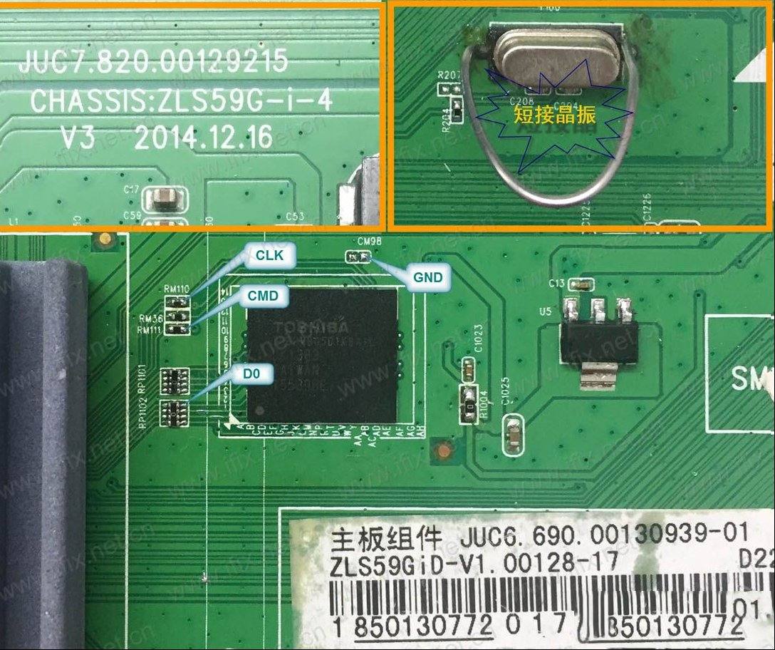

长虹JUC7.820.00129215主板(ZLS59G-i-4机芯)EMMC点位图
长虹JUC7.820.00129215板(ZLS59G-i-4 V3机芯)EMMC点位CLK、CMD、GND、D0如下图所示,仅供大家维修参考。

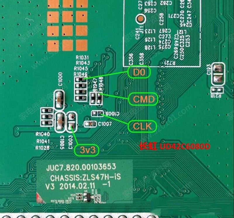

长虹采用JUC7.820.00103653主板(ZLS47H-iS机芯)的EMMC点位CMD、CLK、D0、3v3如下图所示,仅供大家维修参考。

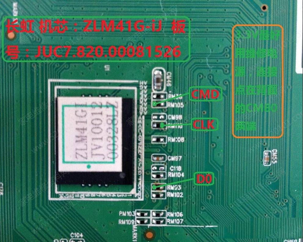

长虹JUC7.820.00081526主板(ZLM41G-iJ机芯)EMMC点位图
长虹ZLM41G-iJ机芯,JUC7.820.00081526板的EMMC点位CMD、CLK、D0如下图所示,仅供广大网友维修参考。

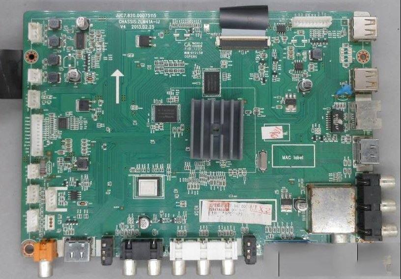

长虹JUC7.820.00075115主板(ZLM41A-IJ机芯)EMMC接线
长虹液晶电视JUC7.820.00075115主板(ZLM41A-IJ机芯)EMMC接线点位是:RM110下接CLK,RM105下接CMD,RM93下接D0。

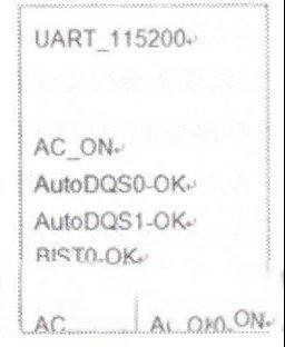

收到同行送来的故障机壹台长虹55A1U液晶电视(ZLS58G-i机芯),故障表现为上电后指示灯亮,但不开机。测量主板未发现异常,用升级工装读取主板开机打印信息如下图所示,提示DDR异常,此故障常见原因有:(1)DDR与主芯片U1 ...

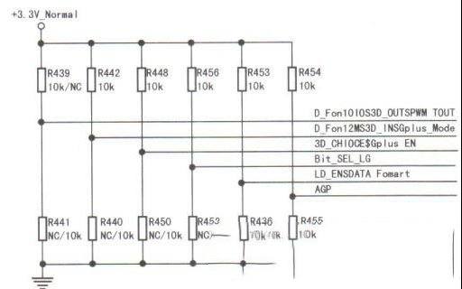

长虹43U1液晶电视更换主板后图像无色彩的故障检修
最近收到同行送来的故障机壹台长虹43U1液晶电视(ZLS58G-i机芯),更换主板后图像无色彩,仔细对照两块主板,发现软件版本不一样,但升级主程序后无效。仔细观察,发现原机主板上未装R450,安装有R448( 10k),而新板上恰 ...

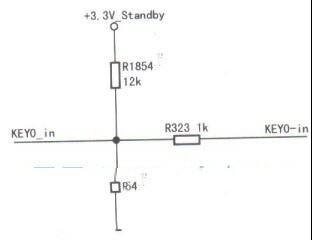

长虹49A1U液晶电视开机后显示升级中请勿断电的检修思路
收到同行送来的故障机壹台长虹49A1U液晶电视(ZLS58G-i机芯),故障表现为是开机后屏显“升级中,请勿断电”,然后反复重启。先进行软件升级,但升级后故障不变。重启时按住“菜单"键能开起,但开起后按键功能错乱,怀疑按 ...
