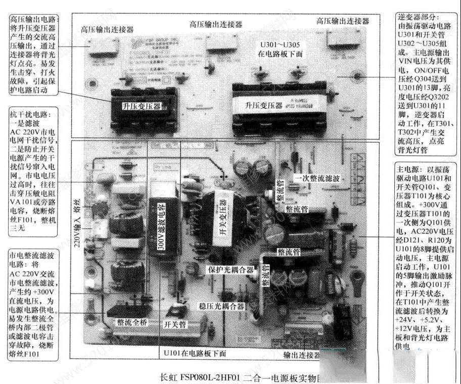

长虹FSP080L-2HF01二合一电源维修资料(图)
长虹FSP080L-2HF01(图纸)二合一电源板应用于长虹LS29机心LT24630、 LT24630X 等液晶彩电中,它基本上FSP080-2P101电源板与其基本相同,可相互代换。长虹FSP080L-2HF01二合一电源板实物图解如图1所示; ...

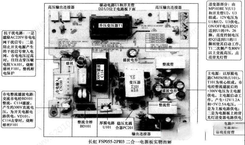

长虹FSP055-2PI03二合一电源板维修资料(图)
长虹FSP055-2PI03二合一电源板是永胜宏FSP系列开关电源之一 ,它将开关电源和背光灯逆变器电路合二为一,适用于19英寸液晶彩电,主要应用于长虹IS23机心LTI9600液晶彩电中。(其完整的电路图下载:长虹F ...

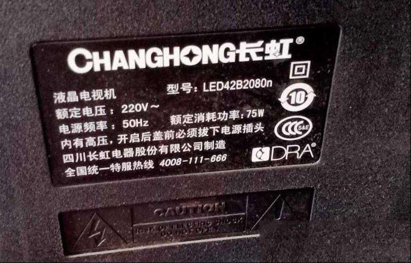

长虹LED42B2080N液晶电视无法开机的检修思路
收到同行送来的故障机壹台长虹LED42B2080N液晶电视,故障表现为上电开机没反应,指示灯也没亮。拆机,首先察看板内部,见是一块三合一的主板JUC7.820.00102203 ,上电测量主电源滤波电容两端300V正常,输出端无低电压存 ...

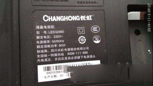

长虹LED325607液晶电视指示灯红灯转蓝灯不开机的维修
收到同行送来的故障机壹台长虹LED32560液晶电视(电源板型号715G5654-P01-001-002s),故障表现为插上电,红色待机指示灯点亮,按起动后,红灯转蓝灯。但24v/12v没有,背光也不亮。开机测量5v正常,on/off电压3.2v/0v变 ...

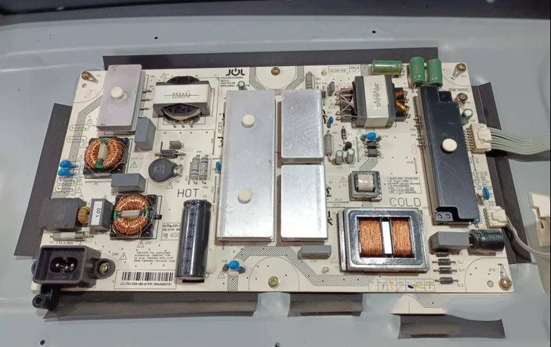

收到其他维修同行的一台长虹液晶电视,采用的是JCL35D-2MC 400(图纸)型晶辰电源板,故障表现为背光闪灭。检查背光驱动电压LED+1输出是否正常- +正常,则检查前端60V供电是否正常->异常,检查PFC(IC1)和高压谐振控制(IC2) ...

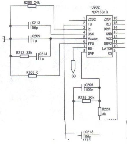

收到同行送来的故障机壹台长虹UD65D6000i液晶电视,故障表现为不开机。该机电源板型号是HSL75/10D-4MB 400。拆机检测,发现电源板上的380V滤波电容C212炸裂,PFC功率管Q202、Q206及PFC驱动块U902( NCP1631G )短路,R227开 ...

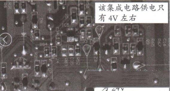

收到同行送来的故障机壹台长虹UD43D6000iD液晶电视,故障表现为通电后遥控、按键操作没有任何反应,不开机。检测电源板输出的12.3V电压,在开机瞬间有10V左右,随后降到4V左右。断开电源板给主板的供电排线,通电检测电 ...
