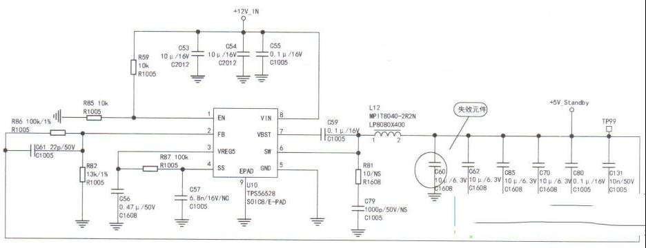

收到同行送来的故障机壹台长虹3A1U液晶电视(机芯:ZLS58Gi),故障表现为是指示灯亮,不开机。通电,检测待机电压转换U11的5V.3.3V均正常,U6切换后输出5V也正常,而U4切换输出的1.5V(给DDR供电)偏低。 触摸DDR的MU1 ...

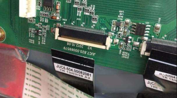

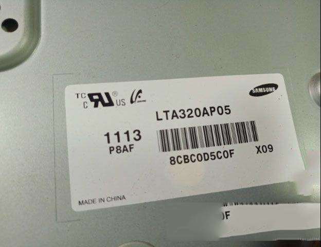

收到同行送来的故障机壹台长虹LT32710X液晶电视,故障表现为灰屏,首先拆机,此液晶屏型号是LTA320AP05,主板板号是JUC7.820.00037562,测量屏供电电压有12V、vgh 26v、vgl-8v,难道屏坏了,无意中手摸到屏线插孔的位置 ...

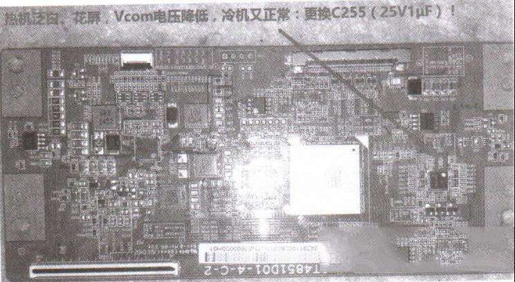

长虹50U3C(LJ6F)液晶电视热机花屏的检修思路

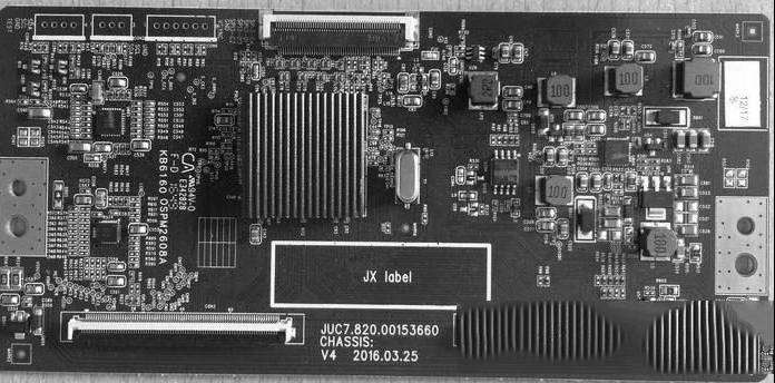

收到同行送来的故障机壹台长虹50U3C(LJ6F)液晶电视[机芯:ZLS58G-iP-2-T,屏型号:C50OU16-E3-A(2)]热机花屏。根据故障表现为分析,怀疑逻辑板(型号:JUC7.820.00153660)异常,换新后灰屏,怀疑新换上逻辑板的程序不对。 ...

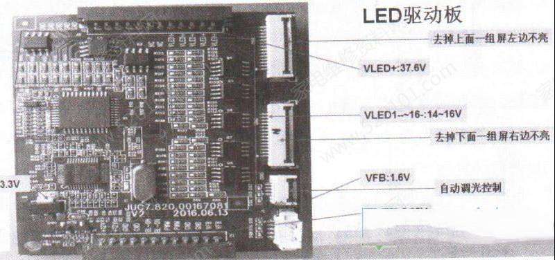

收到其他维修同行的一台长虹55Q3R(LJ6G)液晶电视(机芯:ZLS70H-i,屏型号:C550U16-E4-L),在显示灰屏画面时(如一个场景过渡到另一个场景期间)屏左侧约10cm宽的区域透光,但显示纯黑画面时无此现象。该机的LED背光驱动板具 ...

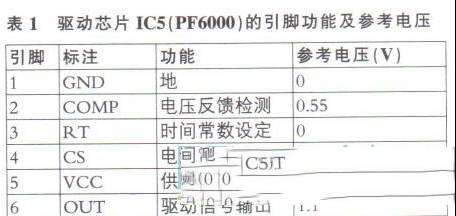

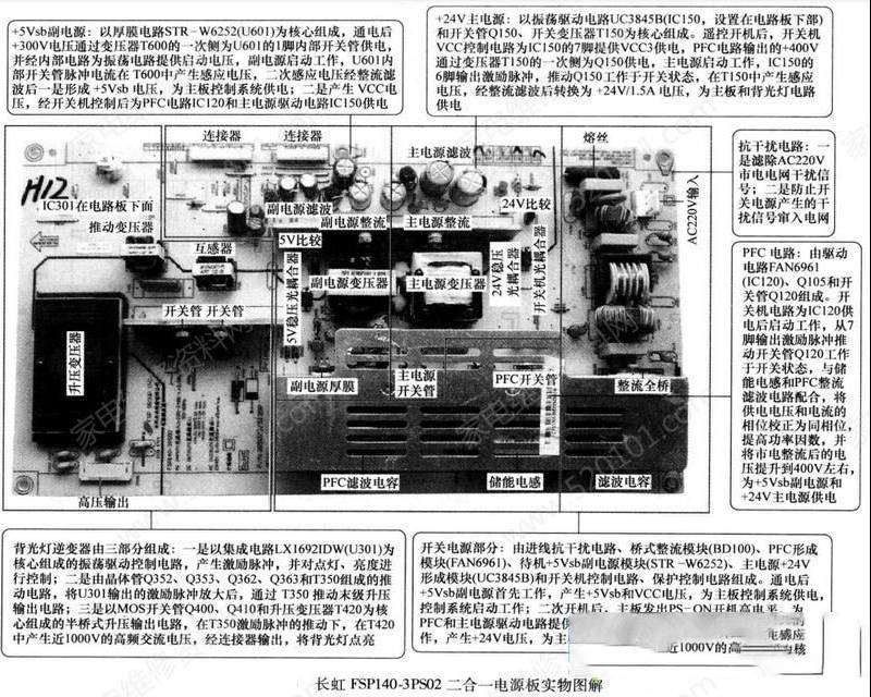

长虹FSP140-3PS02二合一电源板应用于长虹LS30机芯,比如长虹LT32630X、 LI26630X、 LT37630X 、LT42630FX、LT46630FX等型号的液晶彩电中。它由进线抗干扰电路、桥式整流模块( BD100)、PFC形成模块( FA ...

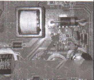

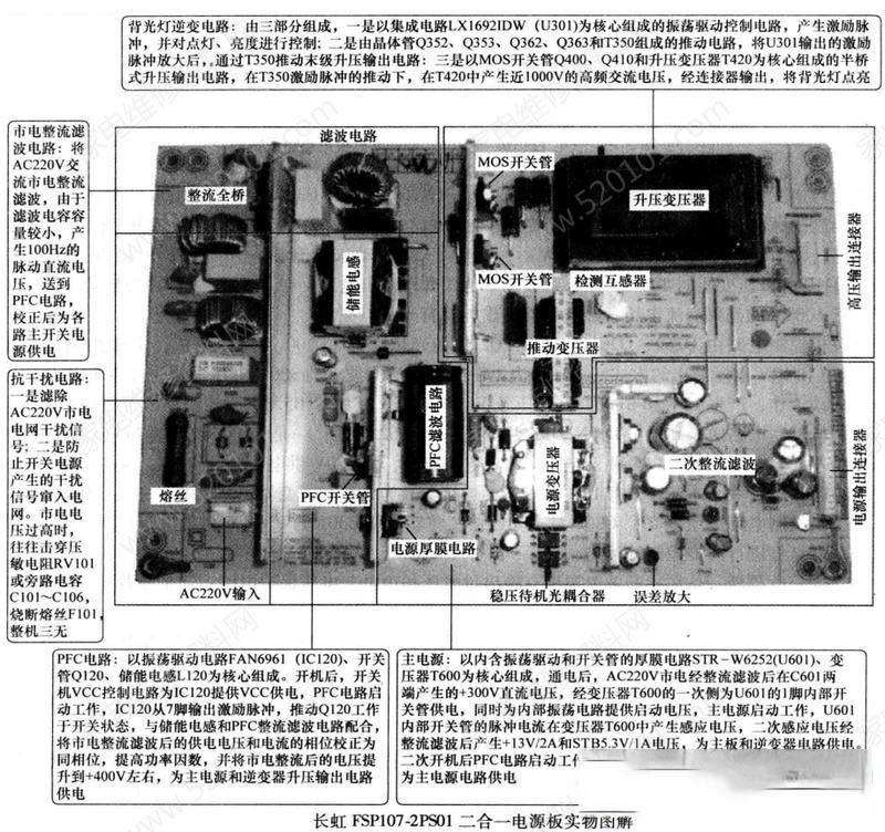

长虹FSP107-2PSO1电源板将电源电路和逆变器电路合二为一,主要配用LG 26in显示屏,电源部分集成电路采用FAN6961+STR-W6252组合方案,为主电路板和逆变器电路提供+ 12V/2A和STB5.3V电压;逆变器部分集成 ...
