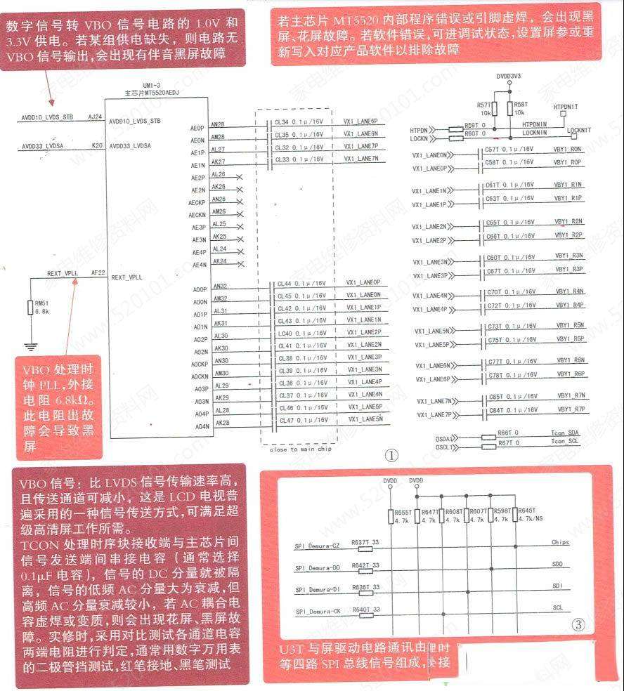

长虹43Q3T/TA和50Q3T/TA液晶电视TCON电源维修图解

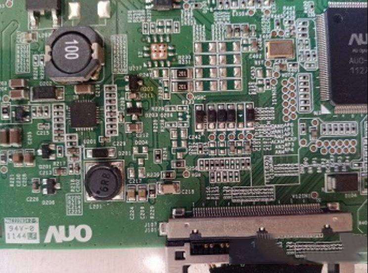

在长虹该类机型的TCON信号处理电路中,主芯片MT5520AEDJ(UM1)将数字信号转换成VBO编码信号,输往TCON时序控制电路,如图1所示。TCON定时控制芯片为MST7665EAZ(U3T),该芯片又称为图像处理控制器,需在软 ...

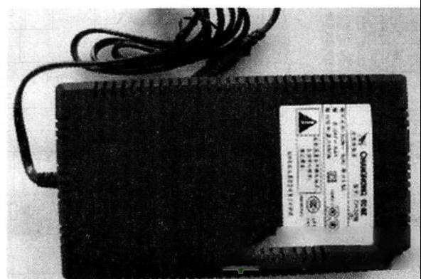

长虹LP06机芯液晶电视配置的电源适配器型号为CH-2408M、CH-2408N、CH-2408M3,适配器内部电路采用三肯公司生产的-款以高效大功率厚膜电路STR-W6756 (U1) 为核心组成的并联型开关电源,为液晶彩电提供+24V ...

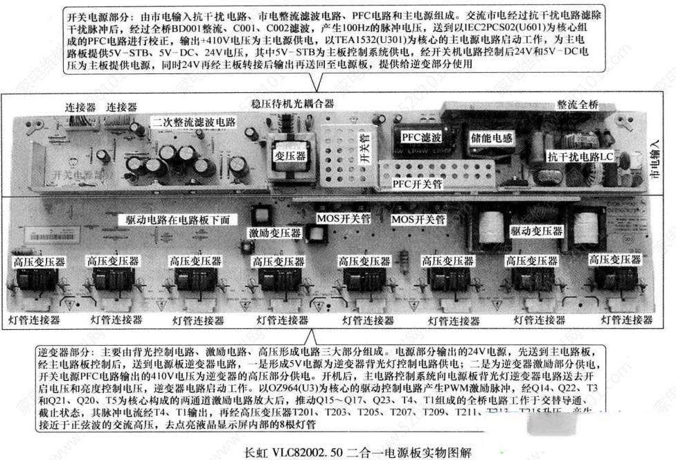

长虹VLC82002.50二合一电源板维修资料
长虹VLC8200 2.50电源板是力铭公司生产的配合奇美V315B3-LN1液晶屏的专用电源板,由开关电源和背光灯逆变器两部分组成,俗称IP板,应用于长虹LS23机芯LT42710FHD、L132710等液晶彩电中。长虹VLC82002. ...

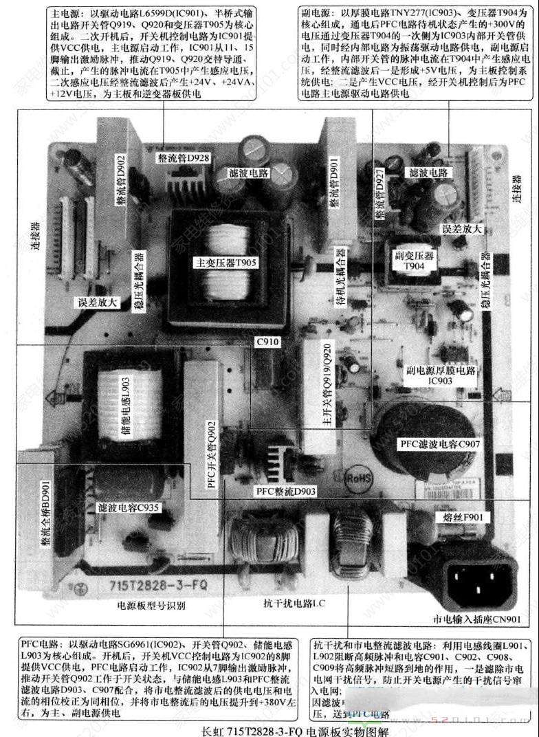

长虹715T2828-3-FQ电源板维修资料(图)
长虹715T2828-3-FQ电源板应用于早期的长虹LT42510FHT等型号液晶彩电中,它与715T2828-4-FQ电源板与其基本相同,可相互代换,其实物图解如图1所示;电路组成框图如图2所示。该电源板由三部分组成:一是以 ...

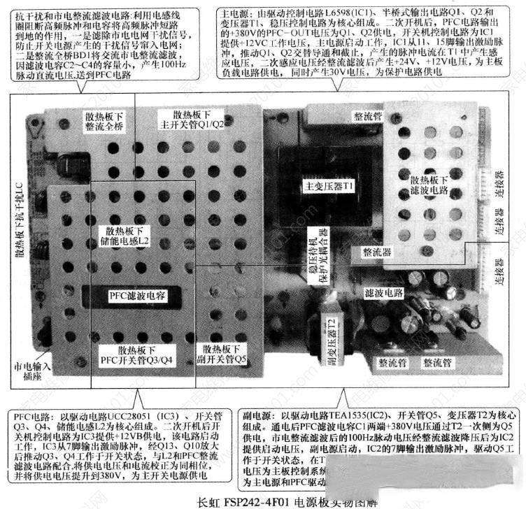

长虹FSP242-4F01电源板维修资料(图)
长虹FSP242-4F01电源板和FSP277-4F01、FSP282-4F01电源板,是永胜宏公司FSP系列开关电源之一,适用于37~42英寸液晶彩电,三种电源板电路结构基本相同,输出连接器标号相同,只是输出电压略有差异。FSP24 ...

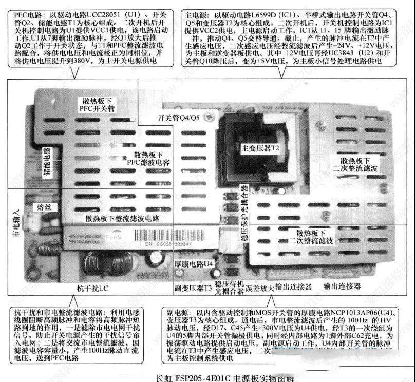

长虹FSP205-4E01C电源板维修资料(图)
长虹FSP205-4E01C电源板和FSP205-3E01电源板,两者的电路结构基本相同,是永胜宏公司FSP系列开关电源之一,应用于长虹LS12机芯或LS15机芯,比如LT32600、 LI3219P (L04)、LT3212(LO1)、LT26700、LT327 ...

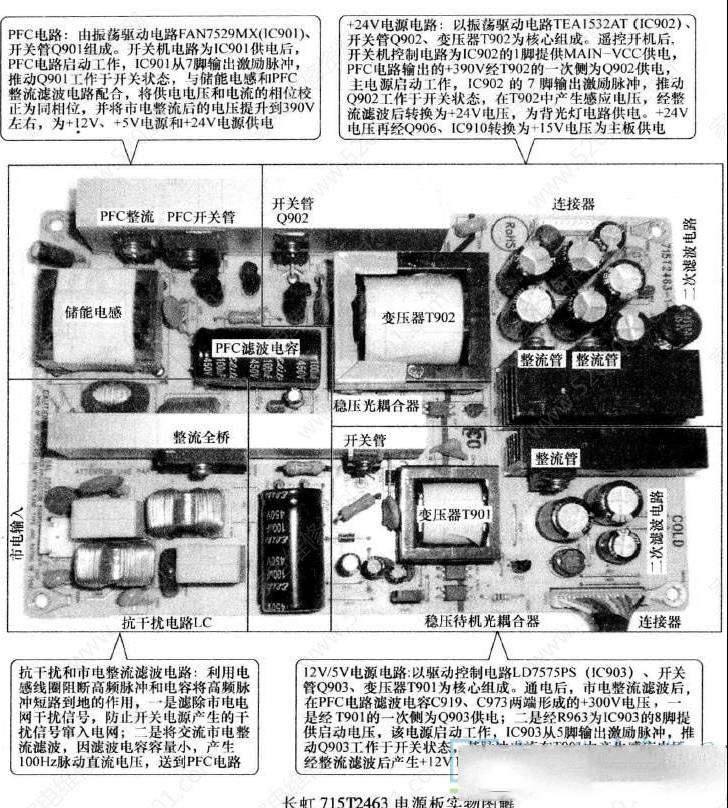

本节以长虹715T2463-1-CH电源板为例,介绍其维修资料和维修图解,715T2463-2-CH电源板可参照维修。715T2463-1-CH 电源板主要用在早期的长虹LT2657液晶电视等机型上,集成电路采用FAN7529MX + LD7575PS ...

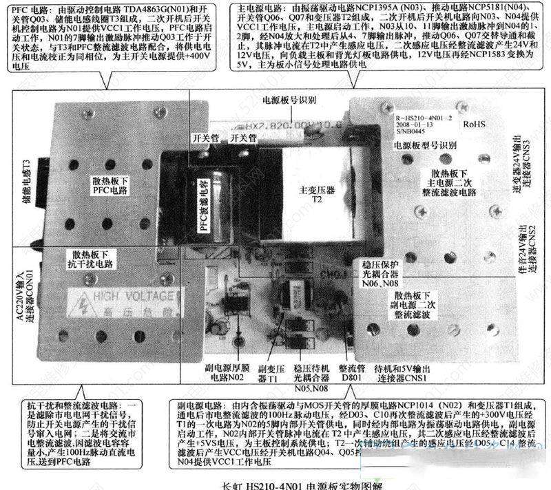

长虹液晶彩电HS210-4N01电源板主要应用于长虹LDTV32866、LT26700、 LT3212、 LT3212 ( L01 )、LT3212A、LT3218、LT3219P、LT32600、 LT32700、LT32866、LT32876、 LT32900等液晶电视。该电源板可直接代 ...

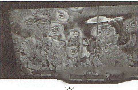

收到同行送来的故障机壹台长虹LT42729F液晶电视,故障表现为开机后花屏,如下图1所示。根据“先软件后硬件”的检修原则,决定先进入总线,查看屏参值是否正确,具体方法如下:在TV状态下,先将音量调至“0”,然后连续按遥 ...

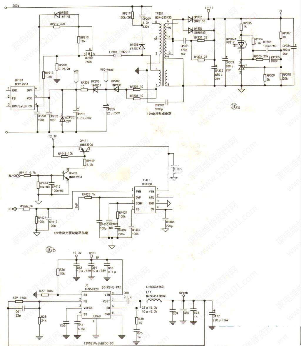

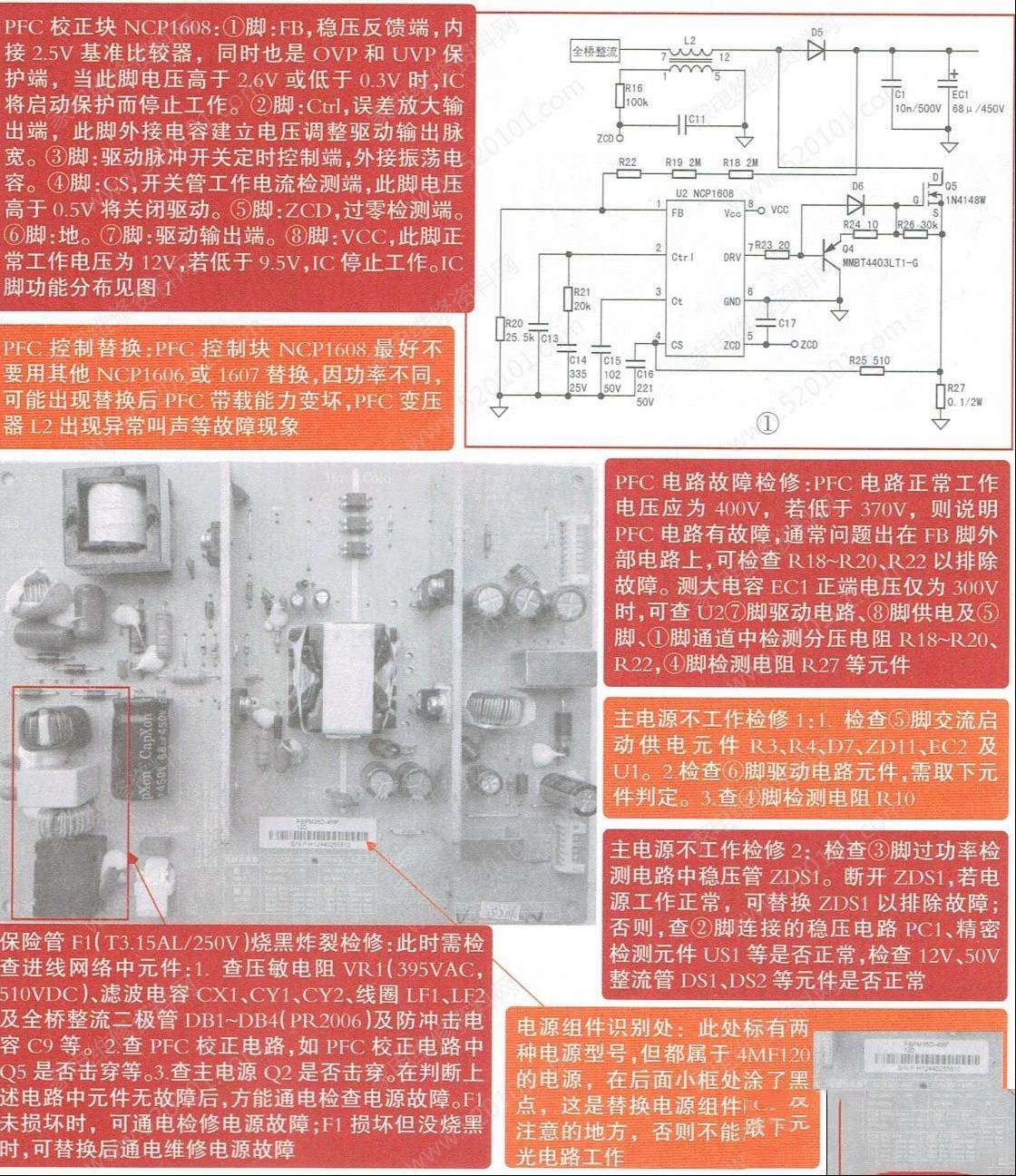

长虹FSPM35D-4MF120电源板维修图解
长虹FSPM35D-4MF120电源组件用LD7357(U1)作主电源控制块,与Q1、T1组成开关电源,产生整机工作所需的12V电压和背光电路工作所需的V1电压(50V);用U2(NCP1608)与Q5、L2组成PFC校正电路;用US2( BD9472FP ) ...
