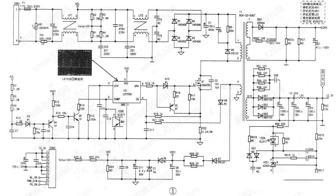

长虹晶辰JCS30D-1M5 430二合一电源板电路原理与维修
晶辰JCS30D- 1M5 430二合一电源板用在长虹LED32B2000C、3D32B2000iC等机型中,该板取消了PFC电路和专用副电源,开关电源采用LD7538(丝印号为“38"),输出12.3V/3A和36V电压,为主板和背光灯驱动电路供电;L ...

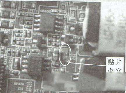

长虹LED43D7200i液晶电视黑屏的检修思路
收到其他维修同行的一台长虹43D7200i型液晶彩电,二次开机后黑屏。拆机检查,实测主板插座CON501中的+12V电压正常。按“开机”键后,PS-ON端电压由0V升为3.6V,BL-ON 端电压由0V升为4.78V,PWM-DIM端电压由0V升为3.05V ...

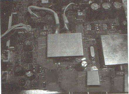

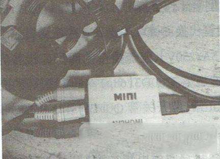

长虹JUC7.820.00025804主板代换的资料
最近维修收到其他维修同行的一台长虹 LT26720液晶电视,故障是主板芯片坏了,网上看到有两种主板在卖,一种是JUC7.820.00025804,配屏LC260WXE,另一种主板也是JUC7.820.00025804,但配屏是T260XW02,这两种主板一个是带 ...

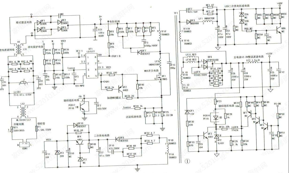

长虹MPS35D-1MC-220二合一电源板电路分析与检修思路
长虹MPS35D-1MC-220型电源二合一板主要用于长虹39英寸LED液晶彩电中,主要机型有LED39B1000C、LED39B31001C等。该板采用LD7577(UF1)作开关电源控制块,采用RT8525A(IC1)作背光电压形成和背光恒流控制芯 ...

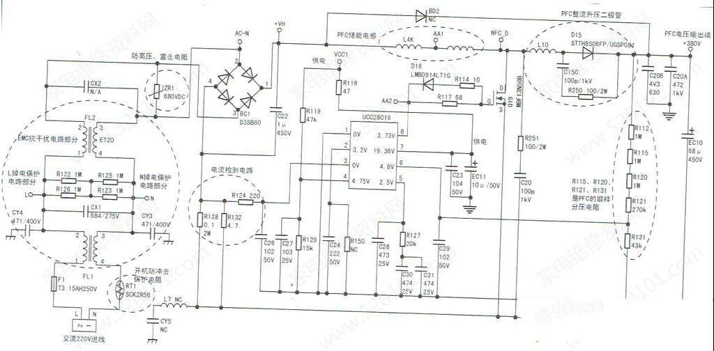

长虹AMPM40S-1M2 3A5电源板维修资料(图)
下图电路中的UCC28019是美国TI公司有源功率因数校正(PFC)芯片。该芯片采用平均电流模式对功率因数进行校正,适用于宽范围通用交流输入,输出为100W到2kW的功率因数变换器。其开关频率固定(65kHz),具有 ...
