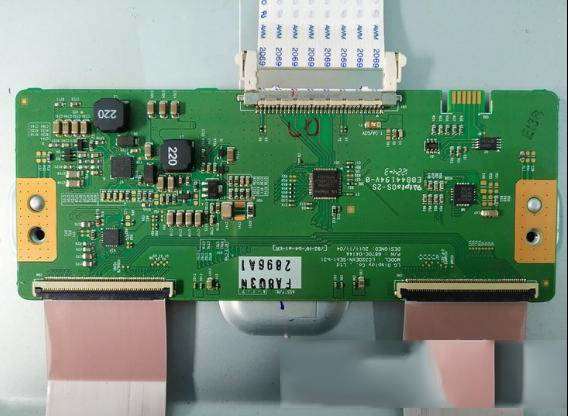

长虹32D2000iD液晶电视无图像有背光的检修思路
收到同行送来的故障机壹台长虹32D2000iD液晶电视,故障表现为背光有亮度,有声音无图,拆机测主板屏供电51V。逻辑板供电电压12V。判断主板基本正常。现在检测逻辑板首先侧tK保险电阻。发现该保险断路,该保险的电路往后 ...

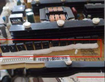

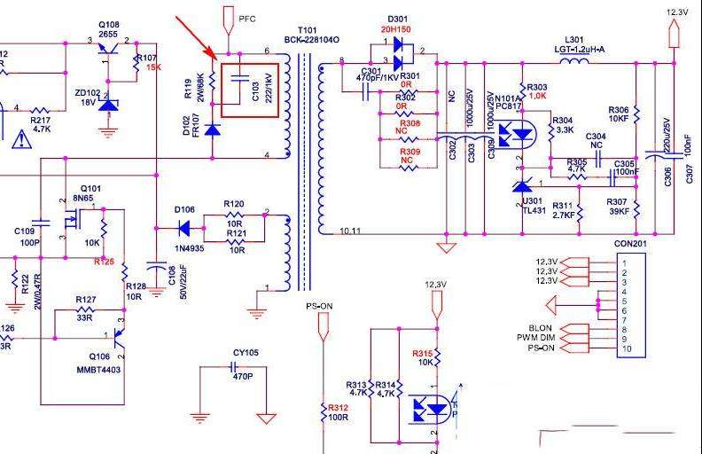

长虹LED55C2000i液晶电视电源板屡烧8N65元件的维修
收到同行送来的故障机壹台长虹LED55C2000i型液晶彩电(ZLM41AIJ机芯),电源板屡烧Q101(8N65)。拆机检测,电源组件(型号为HSL35D-2MC )的保险丝F101 (T3.15A/250V )熔断,12V电压形成电路中的场效应管Q101( 8N65)击穿,过 ...

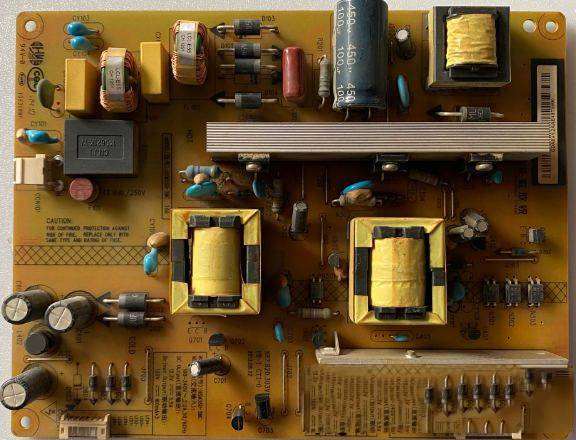

长虹LED55C2080i液晶电视开机屏亮一下后黑屏的维修
收到同行送来的故障机壹台长虹LED55C2080i型液晶彩电(ZLM41AIJ机芯),开机屏亮一下后黑屏。该机电源组件型号是FSPL35D-8MC 160。根据故障表现为,估计是LED背光驱动电路有问题。首先在路测量,发现电阻RSL25(02 )开路,将其 ...

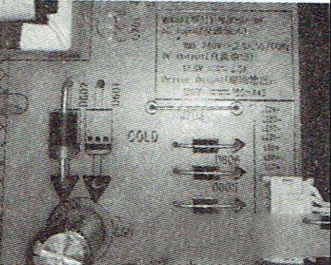

长虹LED48C2080i液晶电视关机后无法再启动的维修
收到同行送来的故障机壹台长虹LED48C2080i型液晶彩电(ZLM41G-IJ机芯),故障表现关机后再开机不能启动。首先检查PFC电路中的电阻R8~R10未见异常,取下这几只电阻,清除粘胶后再焊上,然后检测R48、R447、R12均正常,上电试 ...

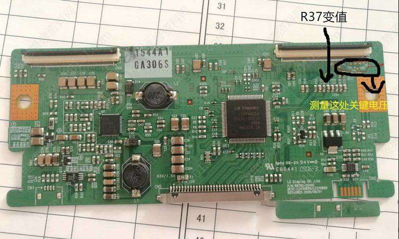

长虹LT37810U液晶电视图像画面跳动的检修思路
收到同行送来的故障机壹台长虹LT37810U液晶电视,故障表现为开机屏幕满屏细细条纹画面跳动,声音正常。此机器屏型号是LC370WXN,逻辑板板编号LC420WXN/LC370WXN,检查连接GSC端的R37电阻变值,更换R37电阻解决问题。 ...
