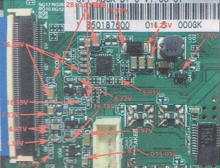

长虹75Q3TM(LG6D)液晶电视逻辑板关键点电压
长虹75Q3TM(LG6D)液晶电视逻辑板的关键点实测电压值如下图所示,仅供参考。
2023-4-28 09:01

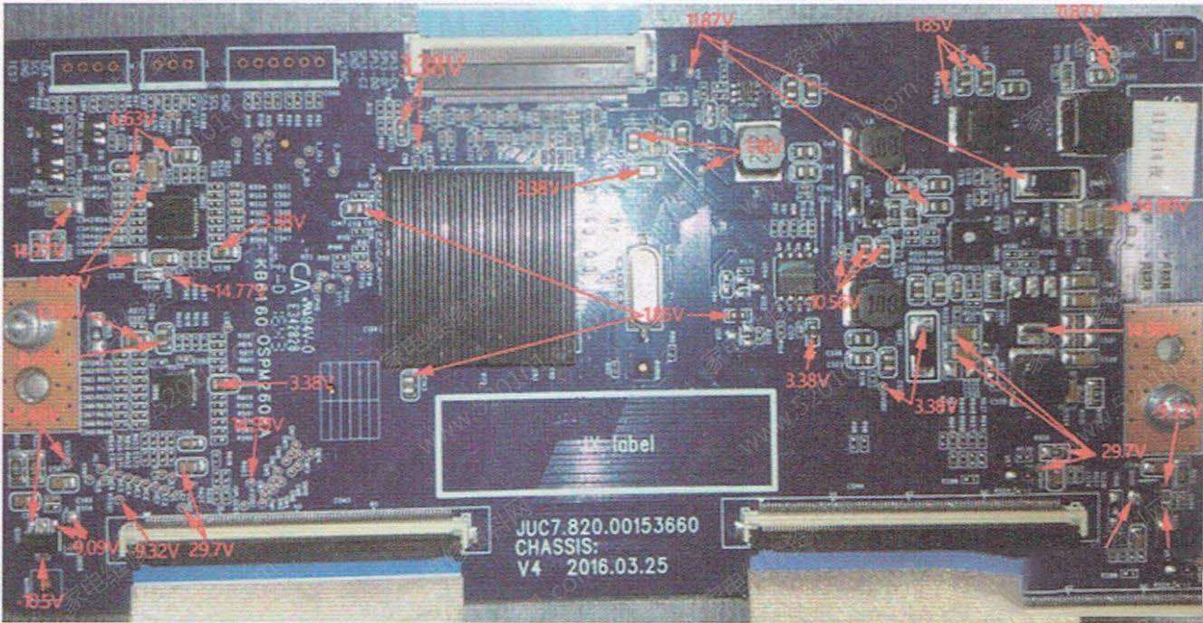

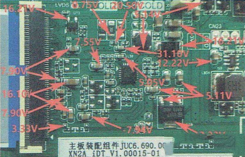

长虹JUC7.820.00153660逻辑板关键点电压
长虹JUC7.820.00153660逻辑板关键点电压如下图所示,(AUO方案,实测机型是长虹55Q3T(LJ5C)液晶电视)。
2023-4-28 09:01

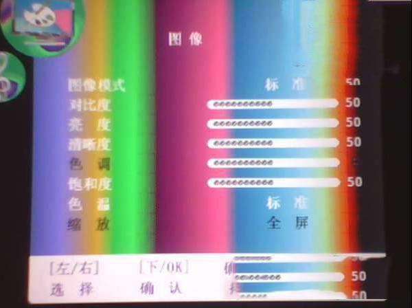

由遥控接收头导致长虹LT42710FHD液晶电视参数乱的检修思路
收到同行送来的故障机壹台长虹LT42710FHD液晶电视,故障表现为是开机就自动进入总线模式,参数错误花屏。手工调整后,无法退出总线,关机参数无法保存。试着刷机、换存储都无济于事,主板都换了,也不行。回想一下参数不 ...

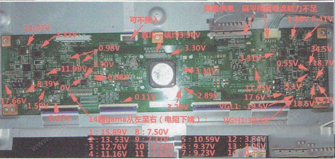

长虹JUC6.690.00156918主板逻辑板部分电路实测电压值
长虹JUC6.690.00156918主板(ZLM65HiS2)逻辑电路部分电路实测电压值如下图所示,实测机型是长虹50Q3T液晶电视。

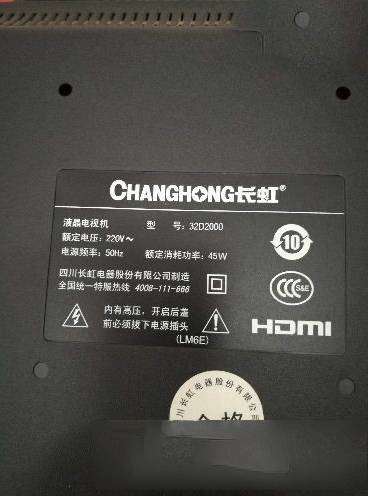

长虹32D2000液晶电视音量菜单一直乱跳的维修
收到同行送来的故障机壹台长虹32D2000液晶电视,故障表现为开机音量一直加,开盖检查发现只有一个开关键,故障原因是漏电了,漏电电阻形成的电压刚好对应控制音量减键的调节电压,更换开关后故障修复。 ...

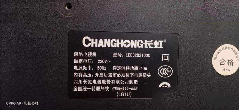

长虹LED32B2100C液晶电视灯条损坏的修复方法
收到同行送来的故障机壹台长虹LED32B2100C液晶电视,上电开机按待机键,只听到开机音乐响起,没背光出现。拆后盖,上电开机,监测灯条的电压:上升到100V左右后漫漫降低!断电用检测仪测量灯条时,仪器上的数字没变化,说 ...

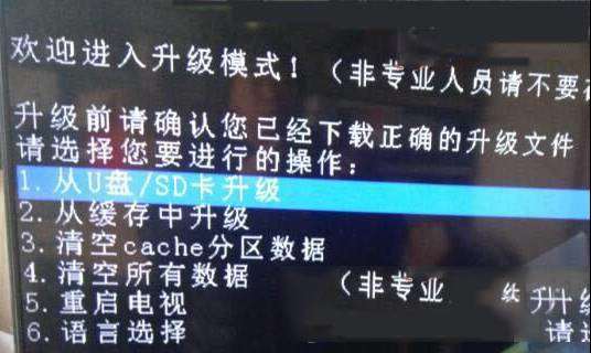

长虹UD55B6000i液晶电视开机卡死在LOGO的检修思路
收到同行送来的故障机壹台长虹UD55B6000i液晶电视,故障表现为开机显示CHANGHONG开机画面,就卡死在那里不动了。怎么修理是:交流关机,同时按电视上的节目+键和电源键不松手,上电,屏幕上出现操作菜单。用遥控器上下键 ...

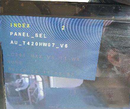

长虹ITV46839液晶电视花屏的检修思路
收到同行送来的故障机壹台长虹ITV46839液晶电视花屏,拆机测试各电源基本正常然,试着进入工厂模式,方法是:按静音,再按菜单,再按6115,进总线选在indx2看见屏参是LC26。本机贴纸是T420HW07 V6.0改为贴纸屏参后图像正 ...
