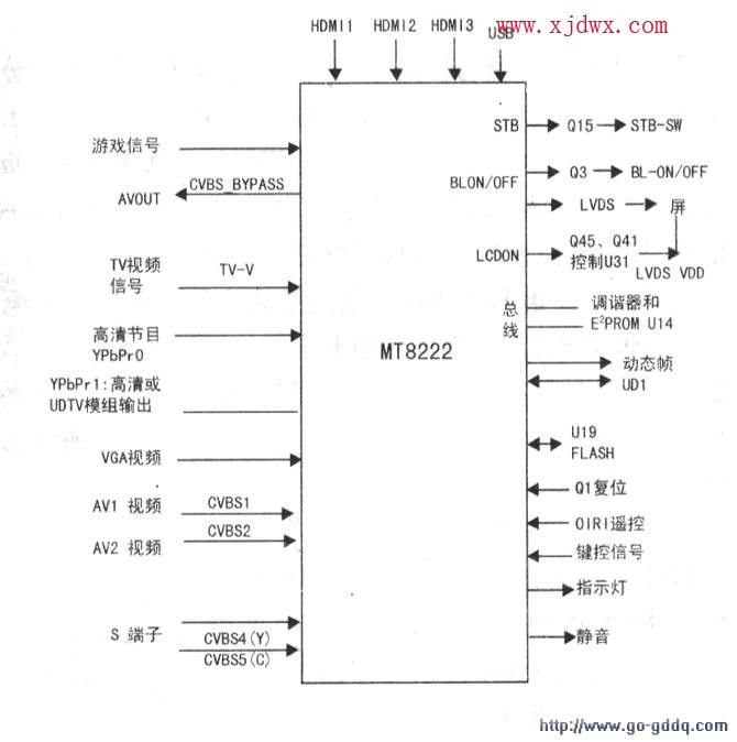

分享#故障电视长虹LM24机芯彩色电视机主信号输入/输出方框图
  液晶电视主板要完成TV/AV/VGA、TCL HDTV、USB、TCL HDMI各类信号的接收与处理,‘最终形成对开关dianyuan电源、背光灯驱动电路工作状态进行启动/停止的控制信号和LVDS上屏信号(送往液晶屏上的逻辑板)。 ...

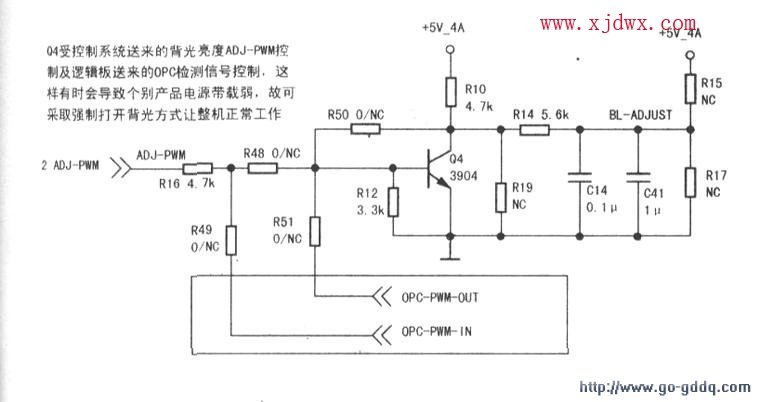

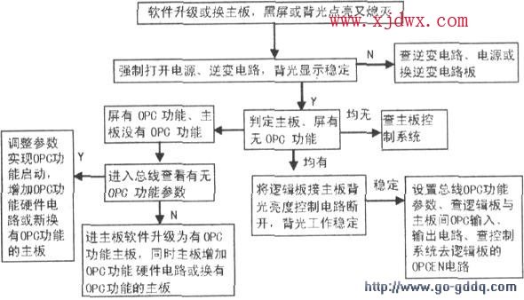

分享#故障电视长虹LM24机芯彩色电视机软件升级或替换【主板】后,黑屏或背光点亮熄灭的维修故障判断
  此机有时替换主板或软件升级后不是出现花屏【故障】,而是出现黑屏或背光灯瞬间点亮(刚出现LOGO)马上熄灭【故障】。出现此类【故障】,我们要观察背光电路能否正常点亮,如果不能点亮,先要确认dianyuan电源输 ...

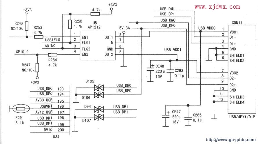

分享#故障电视长虹LT32720 (LM24机芯)彩色电视机从USB1接入USB不能播放节目的维修故障判断
  此机从USB1接入USB不能播放节目,从USB2接入USB播放正常。  首先要确认电视画面是否已进入到USB状态,其次查看本机说明书,确认本机支持该文件格式。如发现USB界面但不能播放节目,表明支持USB工作的硬件电路 ...

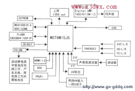

采用MST6M15JS芯片分享#故障电视长虹离子电视【主板】电路分析 ...
 PDP整机与液晶电视有许多非常相似之处,如上屏的都是LVDS信号,主板采用的电路也非常相似。不同处在于电路板元件排版,dianyuan电源与主板间供电和连接电压插座的不同。主板与逻辑板传送的信号中,液晶电视有逻辑 ...

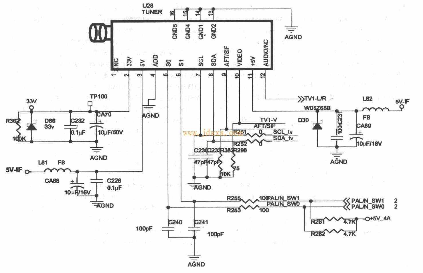

分享#故障电视长虹LS12机芯液晶彩色电视机信号处理系统分析
  1、高、中频信号处理电路  LS12机芯高、中频信号处理电路集中在中放一体化高频调谐器U28里。高频调谐器U28应用电路见下图所示。  高频调谐器U28内部包括一个频率合成式高频调谐器和一套图像中频信号处理电路 ...

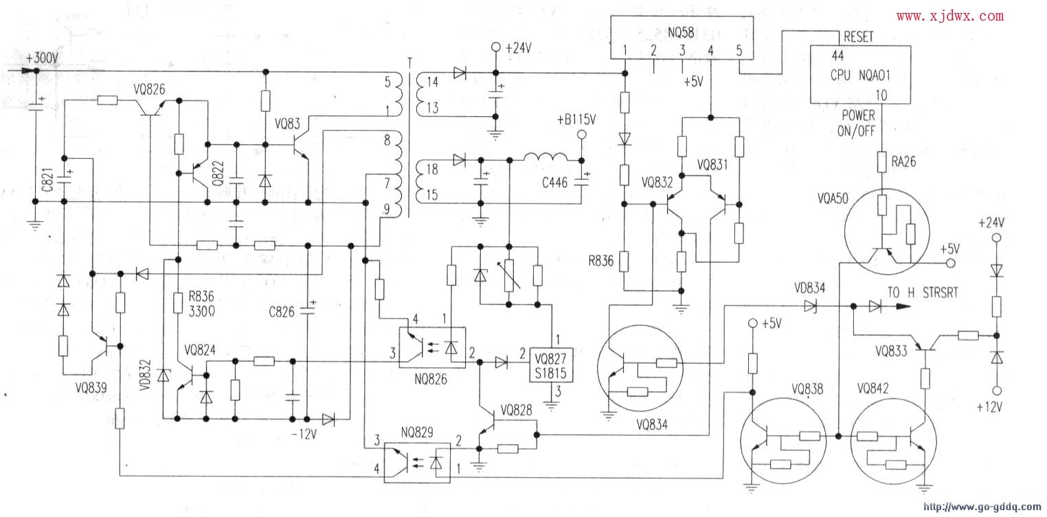

分享#故障电视长虹C2588P(NC-2机芯)彩色电视机开关电源电路特点
  下图为changhong长虹C2588P(NC-2)机芯dianyuan电源部分电路图(NC-3机芯与其基本相同,CN-7机芯电路是该dianyuan电源的简化)。为说明检修,本文由家电维修杂志论坛http://www.jdwx.cn/收集资料的思路和主线,在 ...
