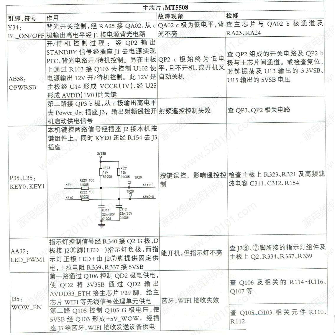

长虹液晶电视采用的MT5508机芯引脚功能作用与故障排除
采用MT5508机芯适应产品有长虹UD49D6000i、UD55D6000i、UD65D6000i、UD43D6000i、UD55D8000iD、50U3.55U3、43Q2N、50Q2N.55Q2N、48Q2EU.55Q2EU、55Q2N、60Q2N、65Q2EU 49Q2R 55Q2R、55Q2FU、50Q2FU、55Q2 ...

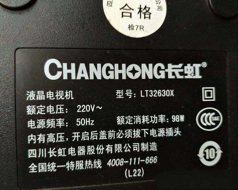

长虹LT32630X液晶电视遭雷击后电源板损坏的维修
收到同行送来的故障机壹台长虹LT32630X液晶电视,由于原机电源板雷击损坏,前一任维修工就网购了一块电源板,原机电源板是高压板和电源板一体的,网购的改装版是电源板和高压板分离的代用板,这次代用板又被雷击坏了。这 ...

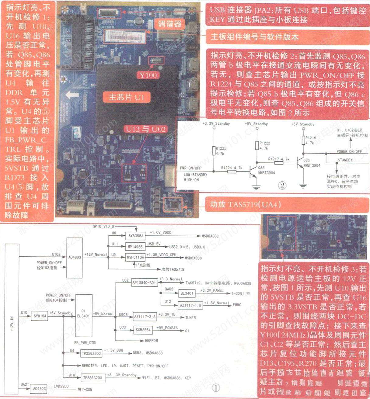

长虹液晶电视ZLS70HI机芯主板维修图解
长虹ZLS70HI机芯于2017年推出的产品,它采用MSD6A838作主芯片,完成图像、伴音及控制处理。可接收RF信号,具有1路AV输入、3路USB(其中一路 USB3.0)和3路HDMI2.0输入,还具有1路同轴、1路有线网络及1路PC ...

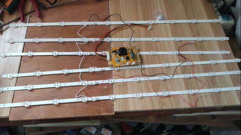

长虹37英寸液晶电视LCD直接改LED背光过程
收到同行送来的故障机壹台长虹37英寸液晶电视,故障表现为按电源开关键后指示灯亮一下就灭了,估计是高压保护了,拆机检查高压板变压器次级烧断,某宝上搜索,这变压器和换块板的价钱差不多,变压器坏了还不知灯管如何能 ...

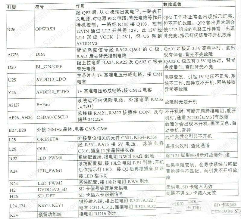

长虹MT5507主芯片关键脚功能和故障原因查询
本故障查询表适应的产品有长虹49D3000iD (LM4L) 50A1、55A150D3700i、50/55A1 (LJ60Q)、40A1 (LJ60Q)、43A1(LM6E 32D3000iD、43A1 43D3000iD 39D3000iD 32D3700i、39D3700i、43D3700i、49D3700i 55D3700i ...

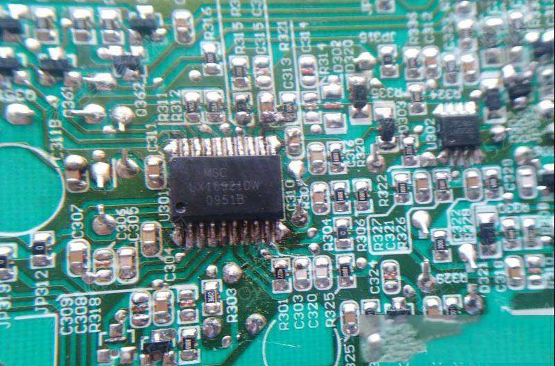

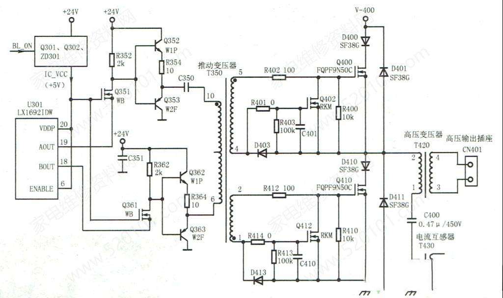

由灌流电路损坏导致背光灯不亮的检修思路
由灌流电路损坏导致背光灯不亮的检修思路
收到同行送来的故障机壹台长虹LT32620A液晶电视,故障表现为开机后背光不亮,无图像,但伴音正常。该机电源二合一板的型号是FSP160-3PI01(图纸),液晶屏型号为LC320WXE-SBB1(背光源为12根EEFL灯管)。在开机瞬间,用示波 ...

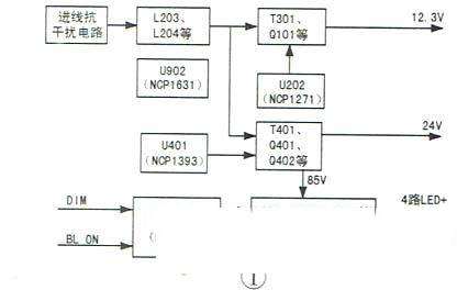

长虹HSL60D-4MB系列电源二合一板电路原理与维修
长虹欣锐HSL60D-4MB电源二合一板的12.3V电压形成电路控制芯片采用安森美公司生产的NCP1271,PFC电路采用安森美公司生产的相位交互式控制器NCP1631,LED驱动控制电路采用PF70001S,其电路组成如图1所示, ...

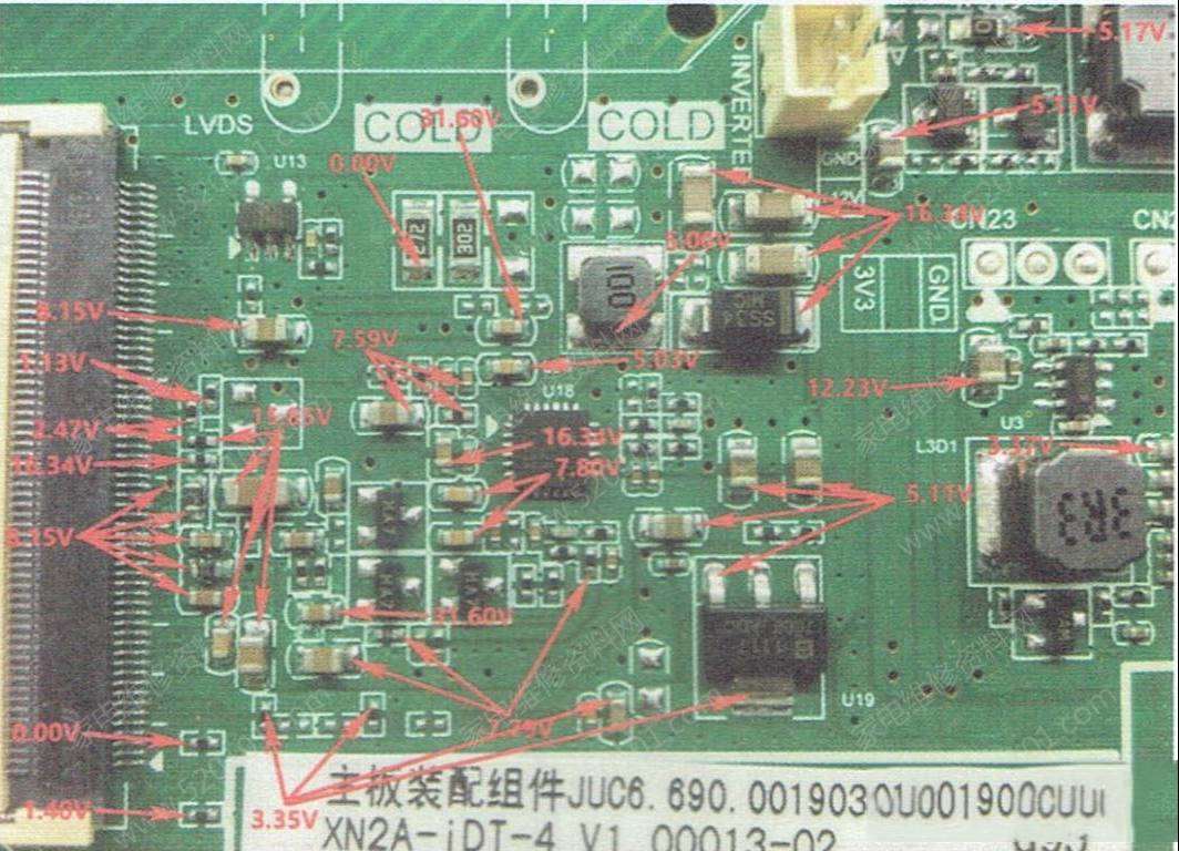

长虹JUC6.690.00190313主板逻辑板电路部分实测电压值
长虹JUC6.690.00190313主板逻辑电路部分实测电压值如下图所示,实测的机型是长虹32D3700i(LM8L)液晶电视。

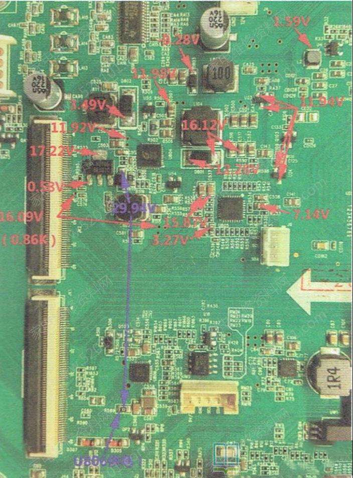

长虹ZLM61HiPJ2机芯主板逻辑电路部分实测电压值
长虹ZLM61HiPJ2机芯主板逻辑电路部分实测电压如下图所示,实测机型是长虹50D3700i(LJ6Q)液晶电视。

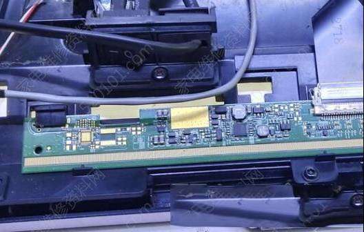

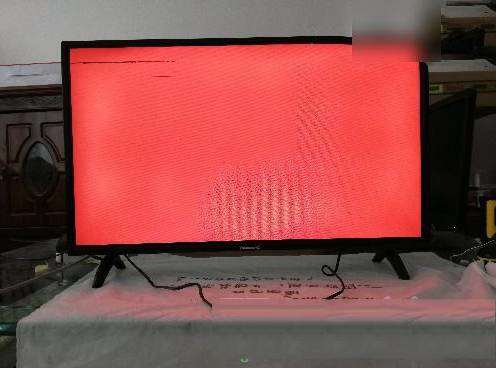

长虹32英寸液晶电视开机进入自检的怎么修理
收到同行送来的故障机壹台长虹32英寸液晶电视,原机故障为背光坏,更换好灯条开机后,屏幕在红绿蓝白之间不停转换,这种情况大多在逻辑边板一体的屏上容易出现。只需要将插口和排线认真清理一下(必要时清洗接口更换排线 ...

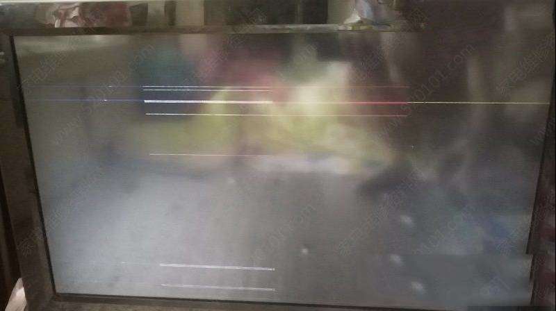

长虹iTV32650X液晶电视开机后图像有条状干扰的检修思路
收到同行送来的故障机壹台32寸长虹iTV32650X液晶电视,开机图像如下图所示,只有开机时有干扰的线,正常看电视时图像正常,拆机替换逻辑板,故障依旧,电源板主板没有电容鼓包情况,电源板高压变压器附件有滋滋声,开机出 ...
