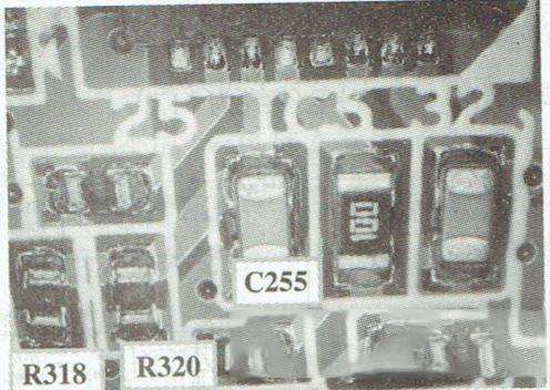

收到其他维修同行的一台长虹50Q2F液晶彩电(zLS59G-IP-1机芯),上电后指示灯亮,二次不开机。此机采用三合一主板。。上电测量开关电源输出的12V电压(+12V_ Normal)正常且稳定,基本排除开关电源异常的可能性。测得主板电路上 ...

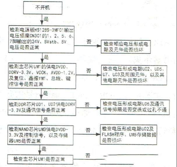

长虹LED32A4000i型(机芯:LM38iS )智能彩电,不开机,该型智能彩电黑屏故障检修思路如下,检修流程图如图3所示。(1 )检查电源板HS128S-3MFO1输出的电压是否正常;(2)检查主板上的主芯片MT5502基本工作条件 ...

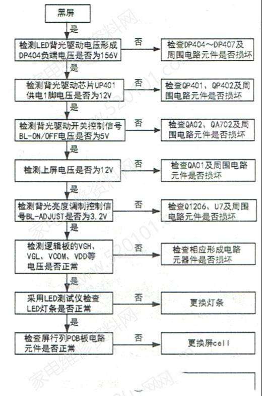

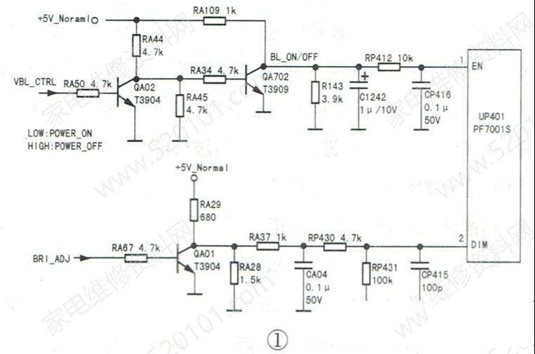

收到其他维修同行的一台长虹49A1U型(三合一机芯:ZLS58G-iP)智能彩电,黑屏。该型智能彩电黑屏故障检修思路如下,检修流程图如图1所示。(1 )检查背光驱动电路输出的LED驱动电压是否正常;(2)检查背光驱动开关控制信号BL-ON/ ...

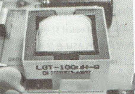

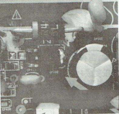

收到其他维修同行的一台长虹49Q2FU型液晶彩电(ZLS60HiS机芯),开机后机内有异响。拆开后盖试机,发现异响来自电源板(型号:HSL50D-4SJ 110)。将改锥的绝缘端贴近耳朵,另一端接触可疑元件,当靠近背光驱动电路中的升压电感L ...

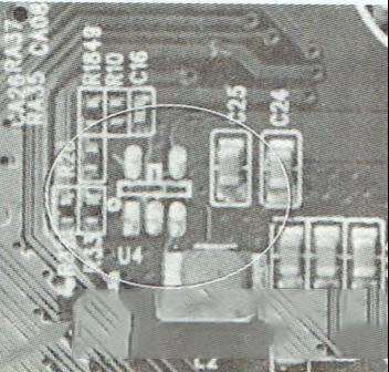

收到同行送来的故障机壹台长虹39E8型液晶彩电(ZLM61HIPJ机芯),故障表现为上电后指示灯不亮,不开机。上电测量12V供电正常,但RAM供电为0V。检查由U4组成的1.5V电路,如图1所示,测得5V输入电压正常,但输出电压却为0V。断 ...

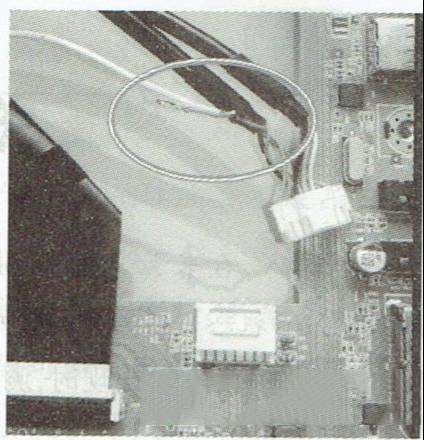

收到同行送来的故障机壹台长虹UD49C6000ID型液晶彩电(ZLS47HiS机芯),上电后指示灯亮,不开机。将主板拆下单独测试,开机正常,但装机后二次不开机。分别断开主板的外接功能电路试机,发现断开无线遥控接收板后可以开机 ...

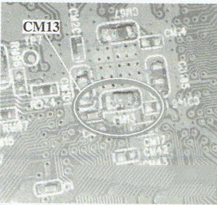

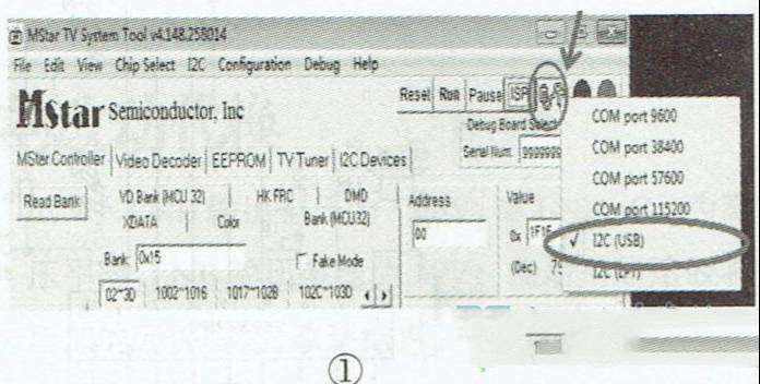

收到同行送来的故障机壹台长虹LED65C10TS型液晶彩电(ZLM41GE机芯),上电后指示灯不亮,不开机。上电测得电源板输出的各组电压均正常。连接上串口工具,查看开机打印信息,无显示,这说明主板未工作。在L13处测量主芯片MT5 ...
