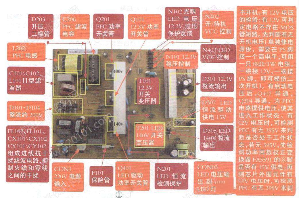

长虹LED电源HSM35D 1MA是欣锐公司生产的二合一电源,主要用在长虹LED39B200(I152 )机型上,其工作电流为400mA。主电源12.3V电路采用安森美公司生产的NCP1251A做控制器、LED驱动采用的是NCP1271A;PFC电路 ...

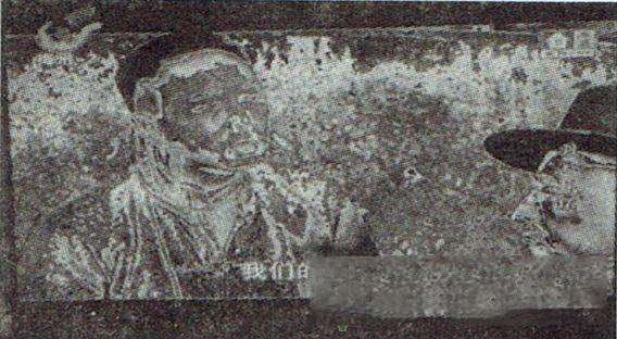

收到同行送来的故障机壹台长虹3D55A400ic型液晶彩电,不开机。测电源板输出电压正常,判断主板坏。该机主板型号是JuC7.820.00062567。购同型号主板换上后试机,开机正常,但图像上下颠倒,且花屏,看来屏参不对。先按本机 ...

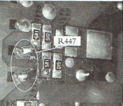

收到同行送来的故障机壹台长虹60Q3R型液晶彩电(ZLS69H机芯),黑屏,声音正常,表明主板图像通道及功放电路工作正常,故障部位应在TCON板或背光电路中。首先测量上屏电压供电块U21⑤~⑧脚电压为12V(如图1所示),正常;然. ...
