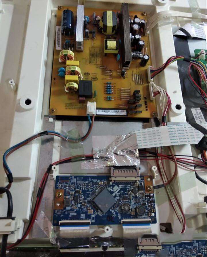

收到同行送来的故障机壹台长虹3D50A60001型液晶电视,声音正常,但屏右侧图像亮度暗,左侧图像正常,整机不保护。根据故障表现为分析,判断该机是屏LED背光或LED驱动板有故障,故障与主板无关。本机电源板和LED驱动板分开 ...

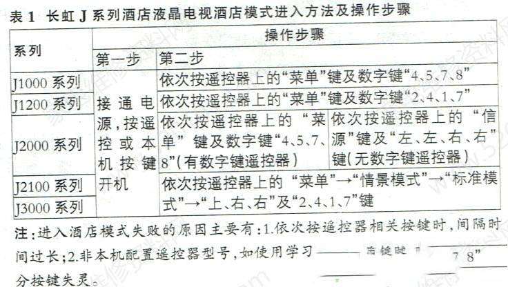

长虹J系列酒店液晶电视是长虹针对酒店行业的需求,开发具有酒店所需功能及内置特定软件的液晶电视,其型号后5位是J1000、J1200、j2000、J2100或J3000。为方便广大服务人员调试、维修该类电视,现对其酒 ...

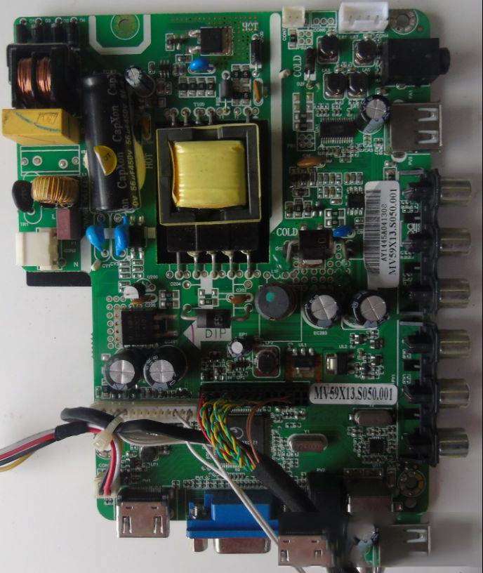

接到收到其他维修同行的一台长虹32Q2F液晶电视,插电三无,拆开是三合一板,主芯片是MSD6A628外加2片DDR,12v和各小电压都有,看来是驱动问题。拿来编程器链接高清2端口,看到打印信息显示DDR报错。最后查到排组MRP37(22Ω) ...

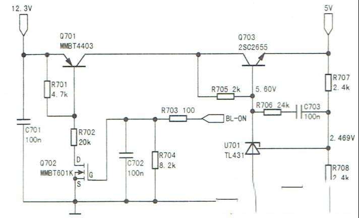

收到同行送来的故障机壹台UD49C600OID型机,黑屏,声音正常。故障原因分析:有声音,表明主板已工作。拆机观察,背光未亮,说明故障在背光电路。该机电源组件型号为HSL60D-12M7 110-I,其灯串恒流控制电路芯片为CAT4026。开机 ...

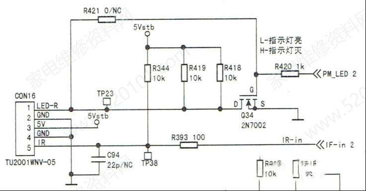

收到同行送来的故障机壹台长虹UD55B6000iD液晶电视,遥控失灵。本机采用RTC630VG3型射频遥控器。怀疑用户对码不当,重新对遥控器对码,但屏上没有任何提示,怀疑遥控接收板有问题。该机遥控接收及指示灯电路如图1所示。 ...

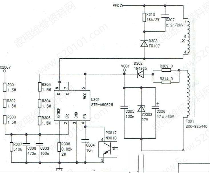

收到同行送来的故障机壹台长虹UD55B6000iD液晶电视,故障表现为三无。因指示灯不亮,怀疑该机副电源有故障。拆机检查,发现电源板(型号HS250S-4SF01)上副电源块U301(STR-A6052M )炸裂、保险管F101断路。更换U301后细查⑦ ...

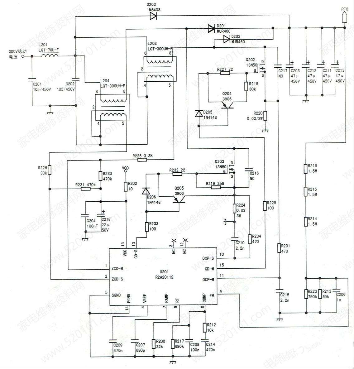

收到同行送来的故障机壹台长虹UD55B6000ID型机,不定时自动停机。长时间监测PFC电压,发现电压仅376V,有点偏低。清除电阻R213~R216 (参见图1)下边的粘胶后试机,PFC电压升到388V且稳定;连接主板后开机,一直显示开机画 ...

收到同行送来的故障机壹台UD55B6000ID型机,图声正常,但机内有异响。拆机检查,异响来自电源板PFC储能电感处。观察L204处印制板已变色。上电测量PFC电压为390V,电源板输出的5V及24V电压均正常。检查L203、L204外围元件( ...

收到同行送来的故障机壹台UD55B6000iD型机,二次不开机。测电源板输出的5.2VSTB电压正常,但5V-4A及24V电压均为0V。强制开机,5V- 4A及24V电压仍为oV,由此判定故障在电源板上。该电源板PFC芯片采用R2A20112(U201)、主电 ...
