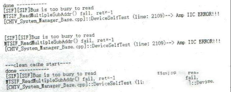

收到同行送来的故障机壹台长虹50Q3T液晶彩电(ZLM65his2机芯),无声音,从HDMI端口接线得到开机打印信息(部分),如图1所示。信息提示伴音功放总线检测出错。检查伴音功放UA4( TAS5719 )的23、24脚外围电路,如图2所示。测 ...

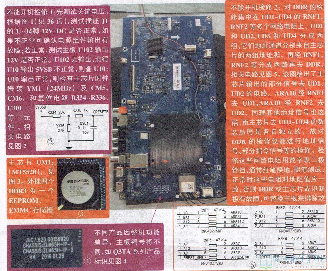

收到同行送来的故障机壹台长虹55Q3T液晶彩电(ZLM65his2机芯),故障表现为三无。从HDMI端口接线得到开机打印信息(部分),如图1所示。信息提示DDR检测异常。根据经验,应是DDR和主芯片间的通讯有问题。拆机检查,发现排阻RN ...

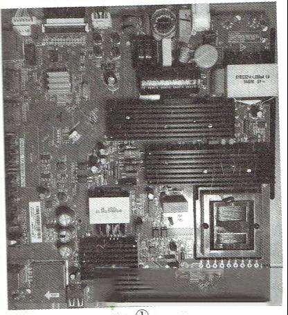

长虹ZLM65H-iS机芯液晶电视信号板维修图解
长虹ZLM65H-iS机芯液晶彩电用MTK公司MT5520作主芯片,带多媒体功能,数字电视、无线WIFI,支持HDMI1、4、HDMI2、0、MHL、HDR(高动态光照渲染)UD屏。基本功能包含RF、1路AV输入、3路USB输入(包括1路USB ...

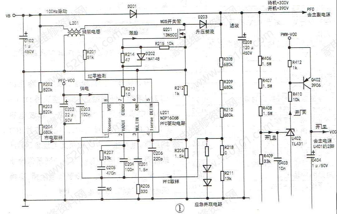

收到同行送来的故障机壹台长虹LT32630X型液晶彩电,开机后图像、声音均正常,约三十分钟后,图像卡顿,伴音中有“咔咔”声,随后自动关机。上电测得PFC电路输出的PFC电压为+340V,低于正常值+390V,由此判断故障原因系PF ...

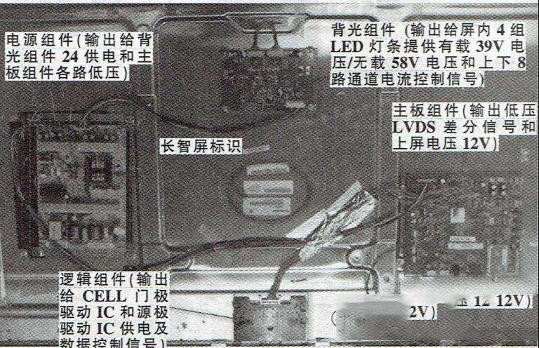

目前长虹生产的ITV46839E型液晶彩电,采用的屏是友达屏T460HW04 V6或长智屏,长智屏上的背光组件为长虹多媒体液晶模块技术研究所研制,液晶屏及逻辑组件为长智光电公司生产,电源组件均采用澳源电源, ...

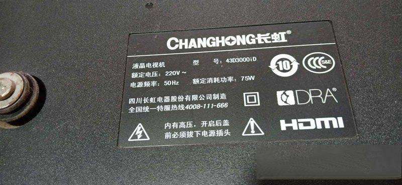

收到同行送来的故障机壹台长虹电视,上电开机出现背光亮,灰屏现象,拆盖上电,首先测量逻辑板上的VGH电压为0V!断开面对逻辑板的右边接屏的排线,测量逻辑板上VGH电压出现!说明右边的屏边板元件或屏内部行列驱动电路出 ...
